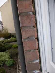

    Ich lade mal ein Bild von der Fassade hoch, da sieht man, wie weit sich das Dichtband ausgedehnt hat

    Wird denn heutzutage aussen nichts mehr mit Silikon abgedichtet?
    Weder oben, noch unten am Fensterrahmen ist Silkon von aussen, nur dieses schwarze Dichtband und das soll ausreichen? Von innen ist Silikon gemacht worden, oben und unten am Rahmen. Die Seiten wurden ausgeschäumt und verputzt.

    Fassade

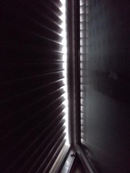

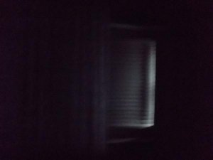

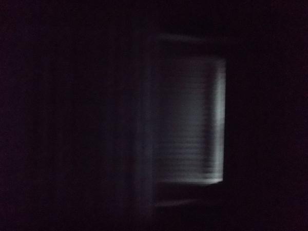

    und so sieht es dann im Dunkeln aus, es ist etwas schwierig so ein Bild zu machen, aber, man kann es gut erkennen

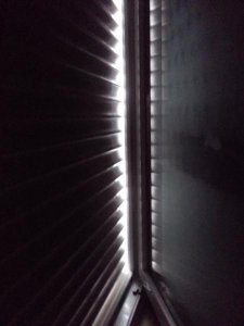

    Da sieht man auch die Schiene für die Rolladen, da ist nichts weiter drauf, ganz blank.
    Die linke Seite dieser Rollade schliesst besser mit der Leiste ab, da kommt nur wenig Licht durch, an der Seite. Die rechte Seite ist so lichtdurchlässig, da habe ich morgens auch direkt einen Lichtschein im Raum. Kann gut sein, dass da mm am Rand fehlen, um einen besseren Anschluss an die Leiste zu bekommen, aber, es muss doch jetzt noch was zu ändern sein, so mit dem Licht kann es nicht bleiben, da war die alte Rollade wenigstens dicht und dunkel.

    Sind denn beide Seiten ohne einen Bürsteneinsatz oder was ähnliches? Oder fehlt der
    nur auf der Seite, wo das Licht reinfällt? Ohne dürfte der Rollo bei Wind ggf. auch
    entsprechend klappern.

    Bei der Fassade hat kein Kompriband der Welt eine Chance, die Fugen zu schliessen! Und nein, so etwas pfuscht man nicht mit "Silikon" zurecht!
    Eigentlich hätte der Fensterbauer Bedenken anmelden müssen. Von daher, werter Wintro können 1.000 € auch viel zu wenig sein!
    Aber vielleiht haben die Monteure ja auch auf die krumme Fassade hingewiesen und Nina wollte nicht warten.
    Die Ursache für den Lichteinfall müsste man untersuchen, vielleicht ist der Panzer zu schmal.

    Hallo, beide Seiten haben keinen Bürsteneinsatz, da ist nur die nackte Führungsschiene.
    Muss die Firma das nicht standardmäßig einsetzen? Die Führungsschiene ist neu.

    Sprich vielleicht am besten erstmal mit dem Fensterbauer, daß es da ein Problem gibt und
    was man machen kann ...
    Vielleicht kann man/muß man den Panzer (das was aufgerollt wird) einfach auf der Walze verschieben, so daß er richtig zentriert ist und dann deutlich weniger Licht reinkommt.
    Wie sieht es denn in den anderen Räumen aus, auch wenn Du da nicht schläfst? Sind
    die Lamellen da relativ zum Abstand der Führungschienen ggf. länger?
