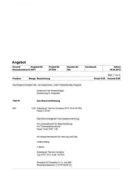

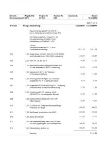

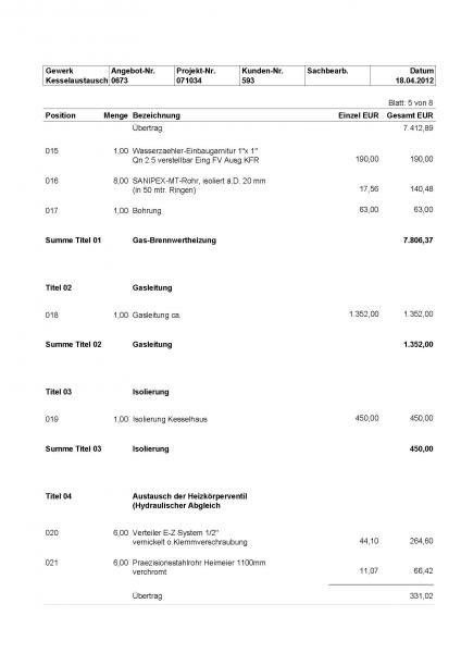

    Hallo zusammen ,

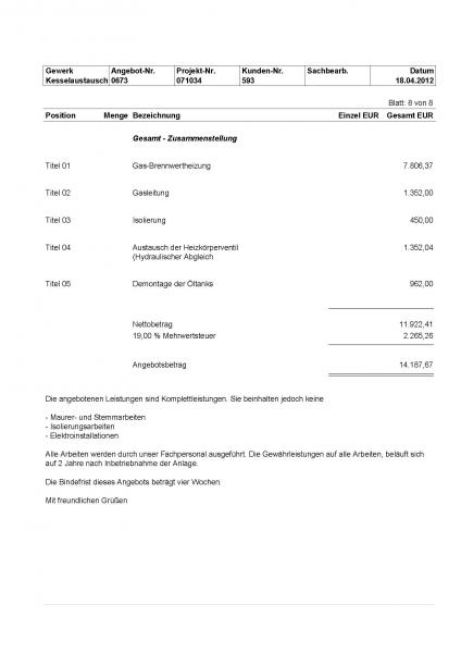

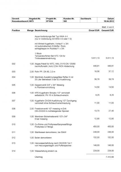

    nachdem mir hier schon oft kompetent geholfen wurde würde ich mich wieder gerne an euch wenden.
    In unserem Zweifamilienhaus kommt in der unetren Wohnung die alte Ölheizung samt Tanks raus . Das Gas wurde schon vor 10 Jahren ans Haus gelegt aber nicht in die untere Wohnung.
    Ich habe bereits einen Kostenvoranschlag eingeholt, bin jedoch schockiert. Mal von den Kosten für die Entsorgung der alten Öltanks und der verbliebenen 2500 Liter Öl (die ich jetzt übrigens bei Ebay eingestellt habe) abgesehen, ist die Rechnung schon deftig.
    Ich würde die Rechnung einmal anonymisiert einstellen, und um eine kurze bewertung bitten. Nur soviel dazu.
    Die gasleitungsstrecke von der Aussenmauer zur Anlage sind 12 Meter mit zwei ecken, die Heizungsanlage (Packet wie im Angebot) an Sich ist mit einem Durchschnittspreis von 3500 eur inkl. Mwst zu finden.
    Dass daraus 6700 eur werden ??? ist mir unklar. Gut Arbeit dazugerechnet aber so viel?
    Seite 2 und 3 des Angebotes habe ich weggelassen da hier nur die Heizungskomponenten beschrieben werden.
    Danke und viele Grüße

  4. R.B.
    R.B.
    19.08.2005
    48.840
    Dipl.Ing. NT
    BW
    Und was ist jetzt die Frage?

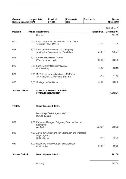

    Die Preise stehen doch schön aufgeschlüsselt in der Aufstellung, inkl. der benötigten Materialien und deren Preis.
    Was hilft es Dir zu wissen, dass man die Therme irgendwo irgendwie billiger kaufen kann? Um hier einen Vergleich anstellen zu können müsste man den kompletten Leistungsumfang vergleichen. Im I-NEt finden sich immer wieder irgendwelche Angebote, doch ob die Preise gerechtfertigt sind, das weiß man erst wenn man alle Positionen verglichen hat.
    Gerade die vielen Kleinteile können den Paketpreis schnell mal verdoppeln.
    Nebenbei bemerkt, wer ist so bescheuert und kauft Heizöl bei eBay? Ich kaufe doch kein Heizöl wenn ich nicht genau weiß was ich bekomme. Abgesehen davon wird es ein Transportproblem geben, denn die Menge an Heizöl ist nicht nur schwer, sondern darf auch nicht so einfach transportiert werden.
    Ralf

    Zur Gasleitung kann man aus der Ferne wenig sagen, da man die Gegebenheit vor Ort nicht beurteilen kann.
    Was das Heizungsangebot angeht, finde ich den Preis nicht überraschend. Wenn es im I-Net so viel billiger ist, dann kauf doch dort ein und versuche jemanden zu finden, der Dir das einbaut. Ob das dann billiger wird??
    Ich hole mir auch gerade einige Angebote für den Heizungstausch von Öl auf Gas ein und die Preise in meinen Angeboten liegen (deutlich) über Deinem. Aber dafür habe ich ein paar "Schmankerl" mit drin und ich muss mir keine Gedanken über Stemm- oder Elektroarbeiten machen.

    Ich finde das Verlegen von 12 Meter Gasleitung für 1550 eur (inkl. 19%) sehr teuer. Liege ich da richtig oder nicht?
    Wieviel muss man so kalkulieren für die reine Installation einer Gasbrennwertanlage (reine Arbeitskosten) ? Der Typ wird die ja auch im Großhandel kaufen da wird sich der Preis auf Internetnievau bewegen?? ( ja oder nein??)

    Über Preise kann man immer streiten, zumal wenn keine Fakten auf den Tisch gelegt werden. 12m Leitung, oder doch vielleicht 15m? Bögen, Kleinteile, Absperrarmaturen, Zählerplatte, vielleicht muss man auch noch durch 2 Wände hindurch, oder Betondecken mit Kernbohrung oder was weiß ich.
    Fakt ist, ein Preis um die 100,- €/lfm ist gar nicht so abwegig.

    Ehrlich, ich verstehe ja vielleicht Deine Bedenken hinsichtlich der Preisgestaltung. Aber welche Infos erhoffst Du Dir hier eigentlich? Du fragst nach dem Preis für die Verlegung Deines Gasanschlusses. Das kann Dir hier keiner beantworten ohne die Gegebenheiten zu kennen. Ralf hat ja schon eine grobe Hausnummer gesagt. Bei meinen Angeboten lag der Gasanschluss zwischen 400 und 850 EUR! Du wirst aber wohl kaum die einzelnen Positionen durch unterschiedliche Unternehmen ausführen lassen.
    Und wie der HB die Therme bespreist, bleibt auch ihm überlassen. Viele machen eine Mischkalkulation, wo die Einbauarbeiten als günstig dargestellt wird und die Therme dafür teurer. Ein Preisvergleich mit dem Internet hilft da nicht weiter.
    Wenn Dir die Angebote nicht passen, dann such Dir eben weitere HB, bis was geeignetes dabei ist. Wichtig dabei, dass Du aussagefähige Angebote hast und die Leistungen weitestgehend identisch sind. Dann kannst Du die Gesamtpreise miteinander vergleichen und urteilen. Die Einzelleistungen kann man preislich meistens gar nicht vernünftig vergleichen.
