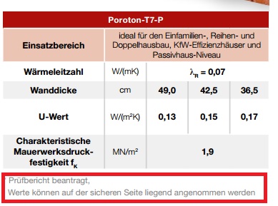

    wie planen nun schon seit einiger Zeit unser Einfamilienhaus.
    Ich habe hier und auf der Homepage von Josef schon viel gelernt.
    Wir hatten eigentlich geplant mit dem 42,5er T7-P zu bauen.
    Da wir hier in der Nähe vom Rhein-Main-Gebiet bauen wollen, sind wir im Einzugsgebiet von Wienerberger.
    Nun habe ich auf der Homepage von Wienerberger gesehen, dass es einen neuen T7-P gibt.
    Dieser Stein hat nun ein ganz anderes Lochbild und eine Außenstegstärke von nur noch 11 mm.
    Bisher hatte Wienerberger immer Werbung mit der Außenstegdicke von mind.15 mm gemacht.
    Nun bin ich wegen dem neuen Ziegel etwas verunsichert.
    1. Weiß jemand warum Wienerberger ein anderes Lochbild beim T7-P verwendet?
    Beim T7-MW steht noch das „alte“ Lochbild.
    2. Gab es mit dem „alten“ T7-P Probleme?
    3. Auf der Schlagmann Seite ist noch der „alte“ T7-P abgebildet.
    Wird von Schlagmann zukünftig der T7-P auch mit dem „neuen“ Lochbild verkauft?
    4. Weiß eventuell jemand näheres zu diesem oder ähnlichen Ziegeln?
    Direkte Erfahrungen dürften schwierig sein, da der Ziegel ja relativ neu ist.
    Bin aber der Meinung von anderen Herstellern einen ähnlichen Ziegel schon gesehen zu haben.
    5. Kann dieser Ziegel auch im V-Plus Verfahren verarbeitet werden?
    Die Zulassung auf der Homepage von Wienerberger bezieht sich noch auf das „alte“ Lochbild.
    6. Würdet Ihr von einem Ziegel mit so einem Lochbild eher abraten?
    Sollte ich besser den T7-Mw oder den T8-P nehmen?
    Vielen Dank und Grüße

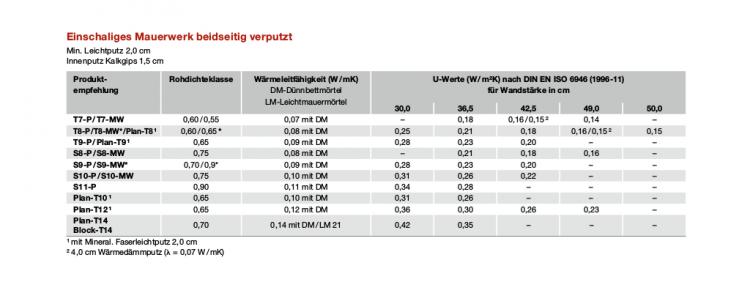

    bei neuem T7 wurde durch kleinere Lochungen die Wärmeleitfähigkeit verbessert.
    42,5cm Stärke
    - T7 alt: 0,16
    - T7 neu: 0,15
    also die Verbesserung um 0,01 :)
    Wäre es für dich wichtig?

    besserer U-Wert ist natürlich gerne wilkommen. In unserem Fall aber nicht unbedingt erforderlich.
    Wo hast du das mit dem besseren U-Wert gefunden?
    Ich habe in den Datenblättern nur einen U-Wert von 0,15 gefunden, wenn man 4 cm Dämmputz Lambda 0,07 aufträgt.

    hi Jens,
    stand genau so auf der Wienerberger-Seite...
