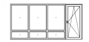

    Hallo erst mal :) ich bin neu hier und zufällig durch google auf euch aufmerksam geworden und sieht ganz so aus als ob hier fähige Leute sitzen ;)
    Also wir haben ein Reihenhaus (mittel-scheibe) Bj 76 und brauchen ein neues Wohnzimmer Fenster... da das alte nicht mehr richtig zu geht und der Wind ordentlich durch weht... ist halt noch das erste aus BJ76.
    Es ist eine große Fensterfront 4,2 Meter breit mit Tür in zum Garten/Terrasse
    Wir haben schon mehrere Angebote eingeholt und haben alles dabei von 2200€ - 5500€
    Gesamt masse: Breite: 4260 mm, Höhe: 2125 mm (Siehe Bild)
    Ich habe mir jetzt zwei ausgesucht die ich persönlich interessant finde.

    und Angebot 2
    Fensterelement in Kunststoff weiss, A..... 5-Kammer System mit Wäreschutz-Klarglas K-Wert 1.1
    zwischen Angebot 1 und Angebot 2 liegen 500€
    Brauch ich eigentlich dreifach Glas? habe schon oft gelesen das es nicht gut sein soll bei älteren Häusern? Wände werden hier auch noch nicht groß Gedämmt sein denke ich mal. Wäre auch nur je ein Halber Meter links und rechts Wand neben den Fenster... dann kommen schon Rechts und Links sind die Trennwände zwischen Nachbarn. Vor dem Fenster ist noch eine überdachte Terrasse die ist auch links und rechts geschützt gegen regen und wind.
    Oder soll ich mir auch mal Angebot 1 in zweifach Glas zuschicken lassen?
    bin absoluter leihe habe von so was keine Ahnung.
    Vor dem Fenster sitzt auch noch eine Heizung, der von Angebot 1 will auch da wo die Heizung ist eine Kunststoff Füllung machen bis zur Fensterbank. Grund soll sein wegen der wäre unterscheide.... Angebot 2 meint das braucht nicht bei zweifach Glas.
    Wie ihr auch seht ist Angebot 1 sehr ausführlich und Angebot 2 leider nicht... da stehen nur noch die masse mehr Informationen habe ich nicht.
    Hoffe ihr könnt mir weiterhelfen :) und evtl. Tipps geben....
    Danke schon mal :)

    Warum diese hässlichen Festverglasungen und keine Hebeschiebetür?

    Muss die Tür auf der Seite sein?
    Die Variante mit dem "Unterlicht" sieht ziemlich bescheiden aus. Wenn schon Festverglasung, dann komplett. Ich würde eher in der Mitte eine Doppeltür einbauen lassen, und rechts und links je ein feststehendes Element. Hebeschiebetür wird teurer und ist nicht so einfach "dicht" zu kriegen. Da hat sich schon so mancher die Zähne ausgebissen und alle paar Tage nachgestellt, und trotzdem hat´s beim nächsten Wind zwischen den Elementen durch gepfiffen.

    @R.B. Die Türe in der Mitte als Doppeltür sieht zwar um welten besser aus, aber der HK macht ihm da wohl ein Steich durch die Rechnung.
    Ich würde auch auf das Unterlicht verzichten, aber die 3fach-Verglasung wählen, damit nicht soviel Wärme vom Heizkörper verloren geht. Das Unterlicht sieht eher nach 70er Jahre-Style aus... Wobei es mir selbst ohne Unterlicht nicht wirklich gefällt.
    Oder mit Installateur sprechen, ob evtl. der HK versetzt werden kann. Dann kannst du schönere Fenster/Türenelemente setzen lassen.

    Leide ist das so der HK muss da bleiben weitere Umbaumaßnahmen wären viel viel teuer Leitungen liegen leider ungünstig... dann würde auch der neue Paket Boden da zu kommen und und und...
    Laut einem Fensterbauer würde ehr die Unterlichter empfehlen wegen der Heizung und der Wärme... da es sonst zu rissen kommen kann im Glas (muss nicht aber kann) hat er gesagt...
    Habe ich auch schon weil das hat mir echt Sorgen bereitet aber er sagte die müssen das reinschreiben bei einer Flachenschwelle... es ist eigentlich dich nur bei Stark regen und wind der dann gegen das Fenster drückt können die nicht versprechen das wirklich alles draußen bleibt. Bis jetzt hatte die Firma aber angeblich nie Probleme gehabt... aber da es bei uns eh überdacht ist vor dem Fenster dürfe das ja wirklich keine Probleme bereiten.

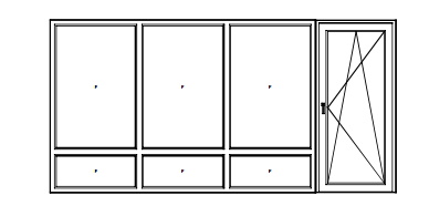

    Grade ist noch mein letztes Angebot eingetroffen mit Fenster der Firma A..... ist der Hersteller bekannt und Qualitativ ok ?
    Ist auch genau so aufgebaut wie Angebot 1 von der Bauart der Fenster....
    für mich Stellt sich nur noch die Frage 2 oder 3fach Glas? laut den Fensterbauer sollte es "eigentlich" kein Problem sein mit drei fach Gass bei dem Haus.... nur das Wort eigentlich Stört mich...
    und was ist wenn ich drei fach Glas nehme und Später doch Probleme mit feuchten ecken und oder Schimmel bekomme?

    Bei einem Abstand bis 30 cm von der Verglasung zum Heizkörper, wird Sicherheitsglas empfohlen ( wegen dem genannten Grund)
    über 30cm ist das Risiko des Hitzesprungs sehr gering. Darum ist es egal ob ein Unterlicht oder eine ganze Scheibe!
    Im Sommer muss man halt nur vor Teilschatten aufpassen. Ein dunkles Kissen vorm Glas oder ein zu dicht gestelltes Sofa. kann schon zum Hitzesprung reichen-besonders bei 3 fach Verglasung!!
