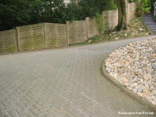

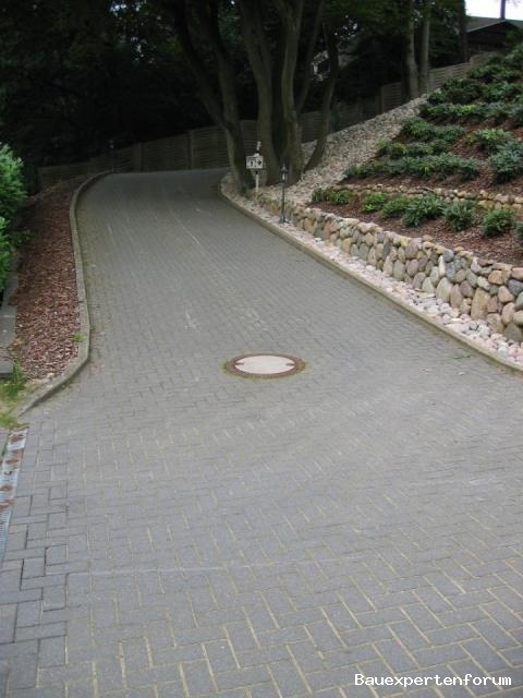

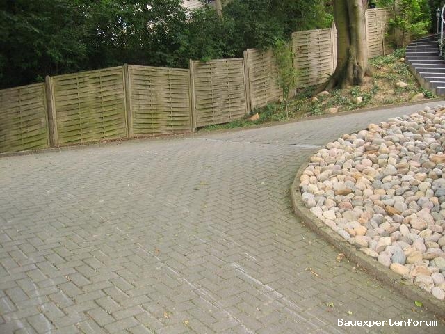

    möchte der Einfahrt umbauen.
    Geplant:
    - Basalt- Kleinpflaster 8/9 oder 9/11, gebraucht und gut abgefahren.
    - Gebundene Pflasterbau, - Fugenmörtel
    Gelände:
    Gefälle Bild 1, - 8-14 %
    Gefälle Bild 2, - 6-10 %
    Gefälle Bild 3, - 12-20 %
    Die Kurve ist ca. 160 grad.
    Untergrund: Sand
    Wird nur durch PKW befahren.
    Mir geht es hauptsächlich um Vernunft und Qualität.
    Fragen:
    Ist es technisch machbar, ohne Qualität abstriche auf dauern, durchführen?
    Basalt + gut abgefahren + 8 – 20% Gefälle = wird es nicht rutschig?
    Wenn „JA“, dann bitte um die Empfehlungen:
    Trageschicht: Material? Wie dick?
    Bettung: Material ? Gebunden/Ungebunden?
    Fugen: Fugenmörtel – Vernünftig? Oder evtl. bituminöse Vergussmasse paßt besser?
    Die Kurve ist relativ scharf. Möchte ein Gegengefälle einbauen. Wieviel Prozent ist Vernünftig?

    Basalt wird halt glatt, und mit solch starkem Längsgefälle wäre mir das etwas zu haarig. Ich persönlich würde Granitpflaster bevorzugen.
    Ansonsten schon machbar. Was Du benötigst ist wohl ein guter Pflasterbetrieb mit entsprechender Erfahrung. Da wird man dich auch sicherlich beraten können.
    Auf jeden Fall dürfte das versetzen von Basaltpflaster teurer werden als Granit oder Porphyr

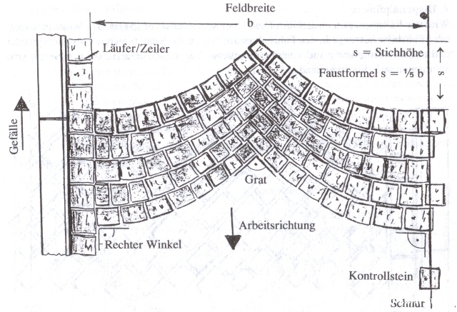

    Zitat:
    Bei Segmentbogen- und Schuppenpflaster müssen die Bogenscheitel bergauf verlaufen.
    Warum?
  11. #10 wasweissich, 10. Oktober 2008
    wasweissich
    wasweissich Gast
    wegen: weil es belastbarer ist (bergab wirkende schubkräfte werden besser absorbiert , beispiel:brückenbogen)
    und aussehen tuts auch geschickter

    Wenn bei Segmentbogen- und Schuppenpflaster die Bogenscheitel bergauf verlaufen müssen, dann die Arbeitsrichtung gegen Gefälle laufen muß.
    Wäre es technisch möglich die Arbeitsrichtung mit Gefälle durchführen?
  13. #12 wasweissich, 11. Oktober 2008
    wasweissich
    wasweissich Gast
    neeeeeeeeee
    wenn du einen siehst , der berg runter pflastert , ist das ein stümper oder chuck norris .
    (die neu angelegten steine kippen weg ...........)

    jetzt bauste dir am Besten mal nen Sandkasten und übst pflastern. Dann stellste bald fest in welcher Richtung es sich besser arbeiten lässt.
    Und ich wüsst jetzt keinen Grund warum man andersherum arbeiten sollte.
    Als erstes teilt man sich mal schön die Felder ein, dann verteilt man den Pflastersand und dann die Steine. Und dann man loslegen mit Pflastern. Und was dann noch fehlt kann man sich mit der Schubkarre beifahren.

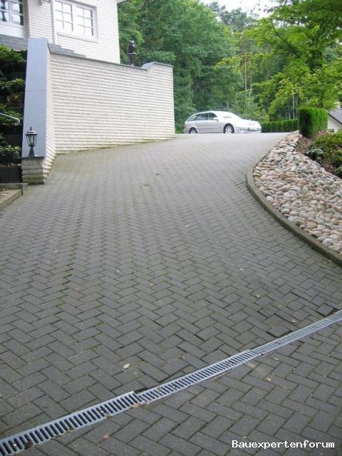

    Danke für die Ratschläge.
    Anbei das Ergebnis.
    mfg
    sergiolione

    selber gemacht??

    wenn selber gemacht , ....... kann man (ich) so eben mit beide augen zu durchgehen lassen
    wenn nicht ........................... dem ausführenden ein buch über pflasterkunst bzw. pflastermuster schenken

    Ne…. nicht selber.
    So schlecht finde ich aber nicht.
    Die gerade Flächen Kleinpflaster 9/11 (Segmentbogen), die Kurve Grospflaster (Wild)
