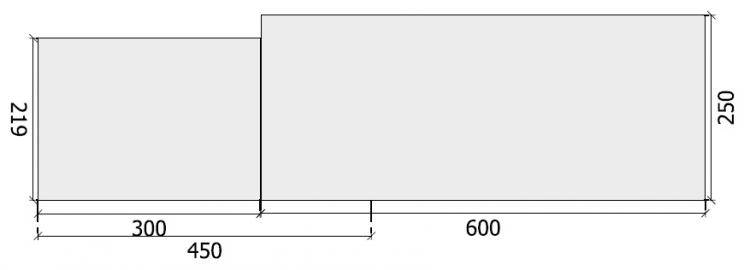

    Damit ist es ja möglich, nach der o.g. 2/3-Regel das OG als "Staffelgeschoss" bei einer entsprechend kleineren Grundfläche im Vergleich zum EG ohne Schrägen zu errichten. Andererseits müsste doch aber auch folgende Konstruktion (siehe erste Zeichnung, Ansicht des OG an der Giebelseite) in Ordnung sein. Stellt euch das zunächst mal im "Bauhaus-Stil" vor, also als zwei Quader mit Flachdächern, von denen einer über 2/3 der EG-Fläche die volle Raumhöhe von 2,50m erhält und der andere (1/3 der EG-Fläche) unter den 2,20m bleibt. In diesem niedrigeren Gebäudeteil werden Räume wie Ankleidezimmer, Sauna usw. untergebracht, in denen man keine volle Raumhöhe benötigt.

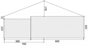

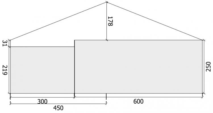

    Die Frage ist jetzt: Lässt sich das ganze auch mit einem Satteldach realisieren? Dazu stelle ich mir vor, dass das Dach auf der einen Seite auf dem 2,50m-Quader aufliegt. Auf dem niedrigeren Teil gleicht dann eine kleine Mauer den Höhenunterschied aus. Es gibt also quasi für den Spitzboden noch einmal einen 31cm-Kniestock:
    Im Netz habe ich auch ein Beispiel gefunden, wie so ein Spitzboden und die Dachkonstruktion dann aussehen kann. Insbesondere auf den folgenden beiden Fotos sieht man schön, dass das Dach einmal direkt auf der höheren Fläche aufliegt und einmal eine kleine "Mauer" zur Angleichung der Höhe existiert:
    Die NBauO schließt ja "Zwischendecken oder Zwischenböden, die unbegehbare Hohlräume von einem Geschoss abtrennen" aus. Klar, dass ich nicht einfach eine Zwischendecke einziehen kann, die später evtl. wieder entfernt wird. Hier in diesem Fall ist der "Hohlraum" ja begehbar, da er Teil des Spitzbodens wird. Ich finde also im Moment tatsächlich nichts, was baurechtlich gegen solch eine Konstruktion sprechen könnte. Daher bin ich sehr auf eure Kommentare gespannt.

    staffelgeschoss, da ist alles rechtwinklig und kubisch, aber 9 x 10 m ist zu klein.

    Aber warum? Oder anders gefragt: Wo erfüllt meine Idee nicht die Vorgaben der NBauo?
    Sorry, es sind 9x11 und es gibt auch noch einen Keller. Den hatte ich vergessen, da es mir ja hier um OG/Dach geht.

    Du kannst Dich von allem befreien lassen, wenn es genehmigt wird!
    Das ist eine rein mathematische Frage.
    99*0,6666666 < 2,20 lichte Raumhöhe ist das Maß aller Dinge.
    Ob das einhüftig, mit Kniestock, mit Gauben, mit Mansard oder sonstwir gebaut wird, ist Planungssache und an Hand der Planung zu berechnen.

    OK, schwierig zu beschreiben. Vielleicht benutze ich auch das falsche Vokabular... Noch einmal die Grundidee: Auf das EG mit 11m x 9m = 99m² kommt ein Quader mit 11m x 6m = 6m² bei einer Raumhöhe von 2,50m und ein zweiter Quader von 11m x 3m = 33m² bei einer Raumhöhe von 2,19m (also irgendwas kleiner 2,20m). Die sind natürlich verbunden und ergeben zusammen sozusagen einen Körper mit einer Stufe an der Oberfläche. Wenn ich die beiden Quader mit einem Flachdach baue, ist die eingeschossige Bauweise nach NBauO erfüllt. Soweit sind wir uns einig, oder?
    Jetzt will ich über das ganze OG, also über die gesamten 99m² Fläche noch ein Satteldach spannen. Dann entsteht ein Spitzboden, der am Übergang des höheren Quaders zum niedrigeren eine Stufe hat. Wie auf meinen Beispiel-Fotos. Man kann sowohl auf dem niedrigeren Quader, als auch auf dem höheren Quader rumlaufen/Sachen abstellen. Frage: Hebt dieser Raum über dem Quader, der < 2,20m hoch ist, irgendwie die eingeschossige Bauweise auf?
    Beim Flachdach liegt das Dach sozusagen direkt auf dem Quader auf. Es gibt nichts, was über den 2,20m kommt. Bei der Satteldach-Lösung entsteht da wie gesagt ein Raum zwischen Oberkante Quader und Dachhaut des Satteldachs. Besteht die Gefahr, dass das Bauamt dies dann als nicht erlaubte "Zwischendecke" ansieht?

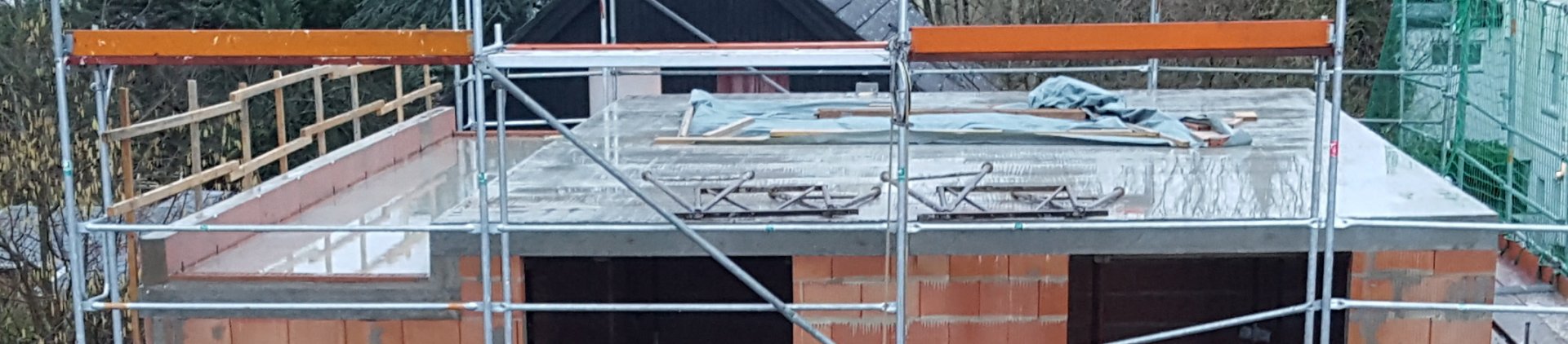

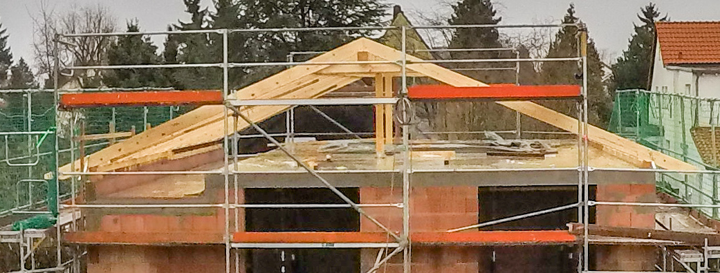

    Ja, ich konnte mich gegen alle kritischen Stimmen hier und gegen die Einwände des Architekten durchsetzen. Der war ja fest davon überzeugt, dass es nicht geht. Ich war dann beim Bauamt und als der nette Herr dort keinen Grund wusste, warum das nicht möglich sein sollte, haben wir den Antrag so eingereicht. Im Anhang zwei Bilder, wie es ohne und dann mit Dach aussieht. Beim fertigen Haus sieht man die "Stufe" natürlich überhaupt nicht mehr. Man denkt, es ist zweigeschossig.
    Ich finde die Lösung immer noch MEGA und freue mich jeden Tag darüber. Die "tiefen" Deckenhöhen im 1. OG haben auch noch nie gestört.
