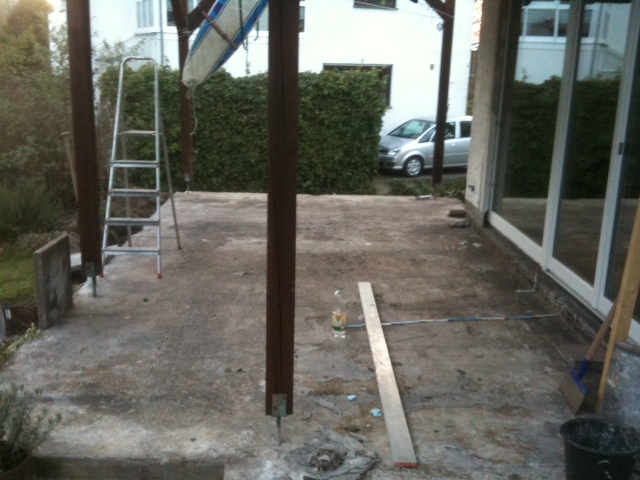

    Hallo Liebes Forum
    Wegen Undichtigkeit müssen wir unsere unterkellerte Terasse neu abdichten lassen.
    Der Dachdecker ist bereits beauftragt und wird 5cm Styrodur und eine 4mm Kunstoffdichtfolie verlegen.
    Darauf kommt eine Holzterrasse
    Nun zu meinem Problem:
    Wir haben ca. 1.5% Gefälle vom Haus zur Rasenkante (von re. nach li. im Bild), aber die Rohdecke ist relativ uneben.
    Die max. Stichmaß ist etwa 2 cm.
    Damit die Dämmung und Holzkonstruktion einen planen Untergrund bekommen und keine großflächigen Pfützen entstehen, möchte ich die Rohdecke nivellieren. Das Gefälle soll dabei erhalten bleiben.
    Der Estrichleger würde die Rohdecke fräsen, eine Haftschicht und einen Verbundestrich einbauen.
    Das ist natürlich die optimale Lösung aber auch relativ teuer, dafür dass das hinterher alles unter der Abdichtung liegt.
    Sehen die Experten da eine rationellere Lösungen zur Nivellierung?
    Vergussmasse, gebundene Schüttung, oder einfach sehr plastischen Beton auf die grundierte Rohdecke?
    Im Grunde wären mir spätere Risse egal, weil ja alles unter Styrodur und wasserdicht verpackt liegen würde.
    Punktlasten wird es auch keine geben.
    Ach ja - auf der Rohdecke sind auch noch fest haftende Bitumenreste.
    Danke Euch.

    Lunken könnte man mit Vergussmasse machen, ob die Notwendig ist hängt davon ab wie groß die auszugleichende Fläche ist. Punktuell oder eher größere Flächen? Wenn nur punktuell, dann Schwarzstrich, Ausgleichsschicht aufschweißen, darauf n AL Bahn verkleben, dann EPS in ausreichender Druckfestigkeit, Abdichtung, Terrasse.
    Keine Ahnung welche Folie hier verwendet werden soll; ECB, EVAC/EVA, FPO, PE-C, PIB, PVC/PVC-P, TPE, EPDM, IIR - steht davon was im Angebot?
    Je nach sd_Wert der Abdichtung kann Schaumglasschotter mit oder ohne zuvor aufgeschweißte (Auf Kellerdecke) Schweißbahn eine sehr gute Alternative darstellen. Dann sind Punktlasten auch kein Thema. EPS hat nicht die beste Druckfestigkeit und bei hohlliegen könnten Probleme auftreten - Stufenfalz wäre eh pflicht in meinen Augen.

    Die Unebenheiten sind eher im Meter-Bereich. Und die Rohdecke hängt durch.
    Die Folie wird glaube ich Tectofin RV sein (Hat dieser Dachdecker auf unserem Balkon verbaut).
    Schaumglasschotter ungebunden?
    Darf das eingebaut werden? Ist das das leichter zu planieren?
    Was sind Lunken?

    Und ich wunder mich schon über die Dicke... 4mm ist nämlich n Ansage und die gibt es meines Wissen nur bis 3mm. Unter einem Holzbelag mag man die PVC-P-B Bahn verwenden können. So wie auf dem Foto ersichtlich ist es ja noch durch eine Überdachung geschützt. Denn diese Bahnen der PVC-P Gruppe leiden mitunter an Weichmacherwanderung. Entweder aus Reaktion mit Bitumen oder UV-Belastung. Das B steht im übrigen für bitumenverträglich.
    Ich würde es mit Schaumglasschotter machen aus dem Grund, dass dort eine Terrasse raufkommen soll und man die Lunke entsprechend ausgleichen kann. Klar darf man das, auf Schaumglasschotter stellt man ganze Häuser. Dämmung würde ich, auch wenn Auflast kommt, verkleben - allein dem Lageverbund wegen. Hier brauchts ja nur mal n kippelnde Platte die zu viel Druck bekommt und dann wandert die durch die Abdichtung...

    Ja stimmt, 2.5mm hat die Folie. Hatte ich übertrieben.
    Das heißt Sie würde die Terasse einschalen,
    Schaumglasschotter drauf und planieren,
    Und darauf XPS Platten mit Stufenfalz (untereinander verklebt),
    Und darauf die Dichtbahn...
    OK, klingt sehr gut!
    Lässt sich denn Schaumglasschotter auf 1cm genau nivellieren?

    Wieso XPS Platten? Der Schaumglasschotter ist Nivellierung und Dämmung in einem. Dort kann gleich die Abdichtung drauf erfolgen - evtl. ein Schutzvlies. Der Rand muss natürlich befestigt werden, zum einem um den Schotter zu halten, zum anderen müssen Rinne und Dachrandabschluss ja irgendwo befestigt werden. Nicht vergessen dass die Stirnflächen auch etwas Dämmung haben wollen, wenn die Decke von oben schon was drauf bekommt.

    Wie gesagt, der Schotter wird unter anderem unter Häusern verwendet als lastabtragende Schicht. Nachgeben sollte da nichts, beim XPS ist das schon eher möglich. Ich hab einfach Bauchmerzen dabei, dass - auch wenn du Stufenfalz wählst - der Kleber bei 2cm nachgeben würde. Der Windsog mag garnicht so entscheidend sein, weil du ja n Terrasse drauf liegen hast. Ob das dann mit der Vergussmasse am Ende so viel günstiger wird mag ich bezweifeln. Die ist ja auch nicht günstig und n Lageverbund zum Beton wird wohl auch nicht möglich sein. Da wäre die Wahl vom Estrichleger dann wahrlich das Beste oder eben mit einer Schaumglasschüttung arbeiten. Hier könnte man noch nachträglich etwas Gefälle modellieren - aber Achtung Türhöhe im Blick haben. Nachteil ist, dass Schaumglas weniger gut dämmt aber darunter ist Keller der unbeheizt ist. Gegen das Auskühlen der Decke bis zum Wohnraum sollte der Dämmwert genügen.
