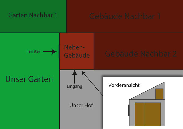

    meine Frau ist Heilpraktikerin und möchte bei uns nun einen eigenen Praxisraum für private Patienten einrichten.
    Am besten dafür scheint uns der Umbau eines alten Nebengebäudes. Es steht nur leider auf der Grundstücksgrenze, angrenzend an ein ebenfalls altes Nebengebäude eines Nachbarn und dem Haus (ehemalige Scheune) eines anderen Nachbarn. Dementsprechend hat es auch keine Fenster zum Nachbarn hin sondern nur eines in Richtung unseres Gartens.
    Es ist ein Raum mit einem recht hohen Schrägdach, unter dem sich ein weiterer Abstellbereich befindet.
    Dieses Gebäude ist sehr alt ... evtl. sogar vor dem ersten Weltkrieg ... und wurde mal als Werkstatt, mal als Garage (aber nie als solche deklariert!) und früher auch mal als Taubenschlag genutzt. Aktuell steht nur Gerümpel drin.
    Wir möchten statt dem großen Tor nur eine Tür und evtl. ein weiteres Fenster daneben machen, den Raum "wohnlich" herrichten (Trockenbau) und eine Elektroheizung reinstellen ... sonst nichts.
    Hätten wir Chancen eine Nutzungsänderung genehmigt zu bekommen wenn die Nachbarn einverstanden sind?
    Falls ja, könnten wir das Schrägdach dann auch noch anheben um einen weiteren Raum zu gewinnen?

    nutzungsänderung ist möglich, dach anheben zustimmung des/der nachbarn vorausgesetzt, muss mit dem amt geklärt werden und die statische möglichkeit muss untersucht werden.

    Für die Nutzungsänderung ist aber eine Regelung der Abstandsflächen erforderlich. Hierzu müsste z.B. in Bayern ein begründeter Antrag auf Abweichung von den Abstandsflächenvorschriften gestellt werden. Begründung: Keine Beeinträchtigung von Belüftung, Belichtung und Besonnung des Nachbargrundstücks, weil dort angebaut ist bzw. weil das Gebäude nur im Eckbereich gerinfügig die Grenze des Nachbarn tangiert.
    Auch eine Nutzungsänderung bedingt leider immer eine Neubewertung der abstandsflächenrechtlichen Situation.
