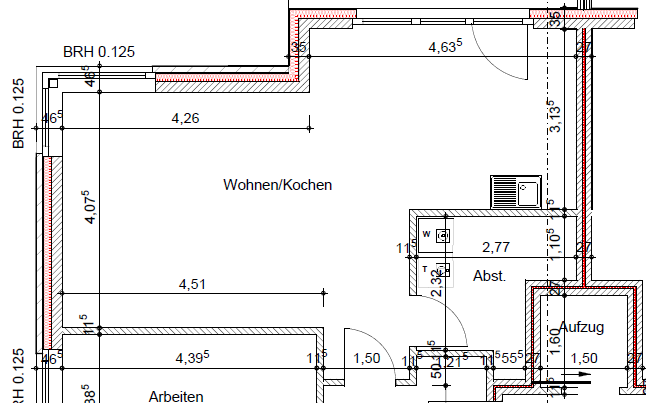

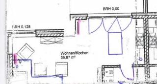

    ich hätte gern mal eure Meinung.
    Ich bau neu und mein Küchenstudio des Vertrauens hat eine total tolle Lösung für mich gefunden.
    Eine Insel. Find die Idee total klasse.
    Einziges Problem die Türen. Wie man auf dem Foto sieht würden sie sich nicht mehr ganz öffnen lassen. Seht ihr das als Problem?
    Schiebetür hab ich auch schon in Betracht gezogen. Aber hab Angst, dass ich dann z.B. große Möbel nicht mehr in die Wohnung bekomme. Obwohl die bodentiefen Fenster in der Ecke müssten dafür ja auch groß genug sein oder?
    Und der Preis wird es wahrscheinlich zum scheitern bringen.
    Über Meinungen und vielleicht auch Tipps würde ich mich sehr freuen.

    du kannst die insel doch ohne not, mittig fensterelement
    anordnen. mittig festverglasung, links und rechts bodentiefe elemente,
    fertig ist die laube....?

    Ach verflixt, da hab ich eine Info vergesen. Die zwei Meter links von der Insel brauch ich für einen Tisch mit Stühle. Sonst wäre das eine spitzen Idee gewesen. :(

    wenn der plan der realität entspricht, dann lass die insel weg.
    der schlauch hinter dem tisch mit stühle, soll wohnbereich sein?
    sehr knapp....!
    küchenstudios verkaufen oft ohne sinn und verstand.
    mag zwar auf den ersten blick im studio schön aussehen, aber ist
    bei deinem grundriß nicht alltagsgebrauchlich und kostet unnötig geld....

    So hier noch mal ein Bild wo man den Raum besser erkennt.
    Blöd gewählter Ausschnitt von mir gewesen. Sorry.
    Über weitere Meinungen würde ich mich sehr, sehr freuen. [​IMG]

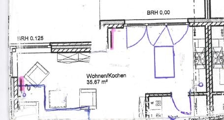

    Sorry falls ich mich dumm ausdrücke.
    Also die Wohnung wird ein kompletter Neubau!
    Daher kann ich z.B. auch die Türen noch versetzen. Sind auf den beiden Bilden etwas unterschiedlich gesetzt.
    Bei der Variante mit der Insel hab ich die Möglichkeit direkt in den Abstellraum durchzusehen. Würde die Terassentür für mich als Eingangstür nutzen da dort der Parkplatz ist.
    Anderer Plan wäre eine L Form für die Küche gewesen. Die Tür dann wie im zweiten Bild. Aber L find ich irgendwie so Standard. :-(

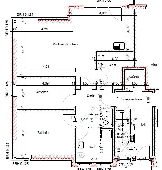

    Hier noch mal der Komplette Plan.
    Was würden sie denn anders machen?
    Für tolle Ideen bin ich immer Dankbar.

    Ganz ehrlich? Egal - ich sags trotzdem.
    Die Inseln kommen aus der Gastronomie, wo in der Mitte der Kochblock und rundherum die Vorbereitungsposten angeordnet sind.
    Dort herrschen aber ganz andere Arbeitsbedingungen und -abläufe vor. Für die normale Haushaltsküche sind Insellösungen zwar trés chick, aber im Sinne der Arbeitsökonomie absoluter Blödsinn.
    Leider werden auch über 80 Jahre nach der Frankfurter Küche Haushaltsküchen nach allen möglichen Kriterien geplant, nur nicht danach, wie darin sinnvoll gearbeitet werden könnte.
    Das meist wichtigste Kriterium ist der Wow-Faktor. (Wie laut und langandauernd ist das Wow der Besucher beim ersten Anblick).
    Und in den Küchenstudios sitzen in vielen Fällen leider eben keine Innenarchitekten mit Fachwissen über Küchenplanung, sondern Verkäufer mit Fachwissen über Kundenaufg...ung.

    besteht denn nicht die Möglichkeit einfach die Insel etwas kürzer zu machen?
    Ich würd das nicht so machen, dass da Türen anstossen könnten.

    Herd = 60 cm + 80 cm = 140 cm-
    3,13 m - 1,40 m = 1,73 m / 2 = 0,865 cm, die an den Schmalseiten als Durchgang verbleiben, wenn an der Wand nichts mehr ist.
    Als Gangbreite in Küchen ist aber ein Maß 1,10 - 1,20 m sinnvoll.
    Was an so einer Lösung
    sein soll, musst Du mir erklären :p

    womit auf der Türseite die Tür immernoch anschlägt.. jaja ich hab nicht
    die Maße verglichen. Da passts nun wirklich nicht rein. :winken
    Und du hast schon wirklich nen mini-Kochfeld mit 60cm genommen...
