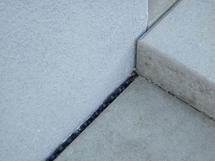

    Hallo Experten,
    an unserem Reihenhaus wurde standardtechnisch eine WDVS abgebracht, im Boden ist eine Noppenkunststoffmatte, wird ebenfalls Standard sein. Was mich beunruhigt ist, dass zwischen Boden und Fassade ein Spalt von 1 cm ist und man hier die Matte sieht. Ich habe nun die Befürchtung, dass bei starkem Regen Wasser an der Fassade herunterlaufen könnte und zwischen Kunststoffmatte und Mauerwerk kommt.
    Ist das realistisch oder kann da nichts passieren? Muss da noch was abgedichtet werden oder ist es egal, falls Wasser durch die Matte läuft?
    Auf der einen Seite ist der Spalt offen, auf der anderen wurden Kieselsteine verlegt, ich weiß allerdings nicht ob dies nur kosmetische Gründe hat. Laut Aussage unseres Bauleiters wird an der "offenen" Seite nichts mehr gemacht bzw. abgedichtet.
    Zur Verdeutlichung habe ich mal 1 Bild angehängt.
    Vielen Dank im voraus :)

    Hier fehlt gem. der RiLi Fassadensoceklputz/Außenanlage (Ausgabe 2013) auf der Noppenbahn eine Abdeckschiene/profil (U-förmig).
