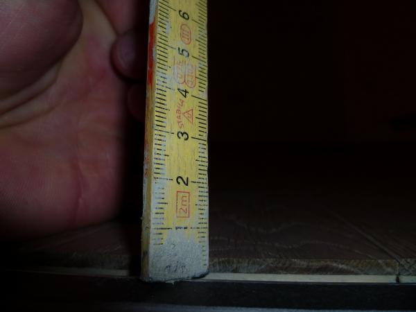

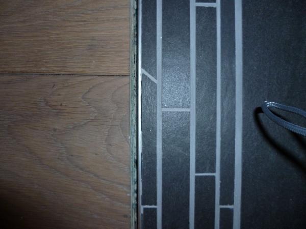

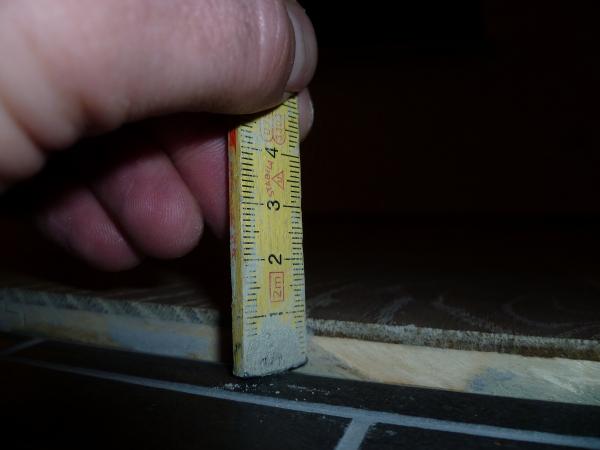

    Hallo Experten!
    Naja, so plötzlich wie im Titel ist es nicht passiert. Das Parkett liegt nur am Rand hohl. Dort wo es an die "Kamininsel" angrenzt.
    Diese ist gefließt. Habe diese kürzlich neu gefließt und hierbei erweitert. Dazu habe ich das Parkett mit einer Kreisäge "ausgeschnitten".
    Vorher war ein Übergangsprofil zwischen Parkett und Fliesen und beides mit Abschlussleisten eingefasst. Da ich beim Parkett keine Abschlussleisten setzen konnte, habe ich diese weggelassen. Wollte die Fuge entweder mit Silikon verfüllen oder einfach offen lassen.
    Jedenfalls habe ich nach beendigung der Arbeiten festgestellt, das das am Rand nachgibt und sich 5-10mm runterdrücken lässt. Vorher habe ich an diesen Stellen kein Federn feststellen können.
    Unter dem Parkett liegt ein Dielenboden. Habe die "Insel" etwa 10cm erweitert, weil ich eine saubere grade Abschlusslinie haben wollte, und es so mit den Fliesen gut gepasst hat.
    Nun noch ein paar Bilder und meine Frage - Was kann ich machen um das Parkett zurück auf den Boden zu zwingen?

    Du hast auf Holzdielen gefliest? Direkt, oder wo ist die Entkopplungsmatte?
    Und war das Fertigparkett überhaupt vollflächig verklebt?

    Mir erschließt sich jetzt zwar nicht, wofür du diese Informationen (zumindestens die Erste) brauchst, aber ich habe eine Entkopplungsmatte benutzt. Das Parkett ist an Nut und Feder verklebt.

    die Quick and Dirty-Methode: Passende Schrauben nehmen, Loch vorbohren, Kopf senken, festschrauben...

    wenn du deiner sichtbaren parkettkante nicht mit einer metallschiene schützt, hast du die kante bald rund getreten und das parkett kann weiter hochkommen. letzteres kannst du auch mit einer batterie an schrauben nach der quick ´n´dirty methode verhindern.

    Saubere Lösung wäre schlicht das Wiederanbringen entsprechender Übergangsprofile, in denen das Parkett auch seitlich gleiten kann (damit es nicht demnächst an anderer Stelle hochkommt!).

    Dein Parkett ist schwimmend auf dem Dielenboden verlegt. Das ist schon mal nicht ganz optimal, da ein alter Dielenboden selten eben ist. Wahrscheinlich hast Du Dein Parkett kurz vor einm Hochpunkt getrennt, so das es jetzt estwas höher steht, da bringt auch eine Leiste nichts. das einzige was jetz noch hilft ist ein Übergangsprofil(siehe Julius). Das gibt es auch in Holz, wird von oben eingesetzt, verschraubt und Spalt sowie die Schüsselung ist erstmal weg.
