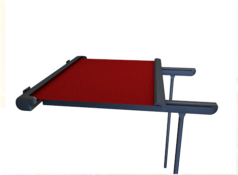

    lange Zeit lese ich schon mit und schätze die Fachkompetenz und Vielfalt der Themen hier im Forum sehr. Nun bin ich an der Reihe und habe auch eine Fragestellung. Ich bin im Besitz einer Doppelhaushälfte mit relativ kleinem Grundstück (194qm). Da ergibt es sich natürlich, dass man zu allen Nachbarn hin besondere Umstände hat. Als Grenzbebauung ist aktuell ein Carport sowie ein kleiner Schuppen mit einer Gesamtlänge an der Grenze von 7,5m vorhanden. Danach schließt sich direkt unsere Terrasse an. Dass ich in diesem Teil der Terrasse keine Feste Überdachung anbringen kann ist mir klar. Nun suchen wir nach einer Sonnenschutzlösung und haben sowohl eine Gelenkarm-Markise sowie eine Pergola mit Stützen im Auge.
    Das Thema Markise ist etwas schwierig da diese zum einen relativ niedrig montiert wäre (was durch die Arme nicht wirklich praktikabel ist) als auch an der Stirnseite des Schuppens (Holzkonstruktion) eine Frage der Statik aufwirft.
    Daher favorisieren wir aktuell das Thema der Pergola. Diese sieht in etwa so aus:
    Die Frage die sich mir nun stellt ist folgende: Gilt so eine Pergola als "festes" Bauwerk welches Abstandsflächen auslöst oder verhält es sich wie bei einer Markise die ja soweit mir bekannt keine auslöst.
    Viele Grüße und schon einmal Danke für Hinweise
    Andreas

    Spannendes Thema:
    Abstandsflächen lösen Gebäude aus. Ein gebäude wird vor allem durch ein Dach definiert.
    Eine Pergola ist kein Dach und somit ohne Abstandsfläche. Eine Markise ist zwar ein "Dach" aber nicht dauerhaft (zumindest nicht planmässig)
    Eine Markise auf Stützen stellt sich da anders da und KÖNNTE als Dach und somit abstandsflächenauslösend gewertet werden.
    Wenn Du Sicherheit willst, dann stell eine Bauvoranfrage an Dein zuständiges Bauordnungsamt.

    Hierzu würde ich auch zur Nachfrage im Bauamt raten. In Bayern hättest Du allerdings das Problem, dass Abstandsflächen von nicht-Sonderbauten nicht Prüfungsgegenstand sein können und ergo kein Vorbescheid mit dieser Frage gestellt werden kann. Bei Dir zu Hause kann das anders sein.
    Ich halte die Konstruktion abstandsflächenrechtlich für grenzwertig, würde aber eine Markise auch als nicht dauerhaft und damit nicht abstandsflächenpflichtig ansehen. Am besten wäre natürlich eine schriftliche Aussage des Bauamtes dazu, auch wenn es vielleicht kein Vorbescheid wird.

    erst einmal vielen Dank für die Antworten, ich werde morgen mal beim Bauamt anrufen und vorfühlen. Dann werd ich mich mal schlau machen wie man einen Bauvorantrag stellt und mit welchen Kosten dieser verbunden ist.

    Es gibt den schönen Gummibegriff der "gebäudegleichen Wirkung". Ich durfte mal eine nachträgliche Baugenehmigung für einen überdachten Brennholzstapel einreichen, und zwar das volle Programm mit Lageplan, Grundriss, Schnitte, Ansichten und Nachbarzustimmung, weil die Grenzbebauung die zulässigen 9 m bei weitem überschritten hat! Hier hat damals die Bauaufsicht eine Höhe ab 1,50 m definiert (vielleicht steht es auch in der Bauordnung, da müsste ich nachsehen).

    in der BO steht nur etwas zur gebäudeähnlichen Wirkung. Den Rest saugen sich die Bauämter aus den Fingern... :mauer
    Gebäudeähnlich im Sinne von abstandsflächenwirksam bedeutet, dass die "bauliche Anlage" entsprechend abschattet.
    Bei 1,50 m wäre ich jetzt nicht eingeschritten, weil schließlich Mauern mit bis zu 2m Höhe ohne Genehmigung erlaubt sind (zumindest in By).

    In § 5 Abs. 1 NBauO steht aber auch:
    "(1) Gebäude müssen mit allen auf ihren Außenflächen oberhalb der Geländeoberfläche gelegenen Punkten von den Grenzen des Baugrundstücks Abstand halten.
    Satz 1 gilt entsprechend für andere bauliche Anlagen, von denen Wirkungen wie von Gebäuden ausgehen, und Terrassen, soweit sie jeweils höher als 1 m über der Geländeoberfläche sind."
    Das ist dann wohl der springende Punkt.

    Ja, steht da. Aber ersteres ist eindeutig(er) als das schwammige "Wirkung wie von Gebäuden".
    Sicher, ein offener Regenwassertank hat kein Dach und schützt nix, wirkt aber wie ein Haus - da ists dann eindeutig.
    Aber an vielen anderen Stellen wirds sehr unscharf.
