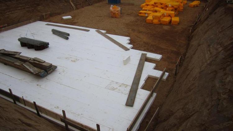

    Hallo Liebes Forum,
    ist unter der Dämmung für die Bodenplatte, bei flacher ebener Baugrube, unbedingt eine Sauberkeitsschicht erforderlich (Lastfall 1)?
    Siehe Bild Anhang (Platten URSA XPS)
    Heute wurde mit der Gründung meines Bauvorhabens eines Reihenhauses begonnen (BT)

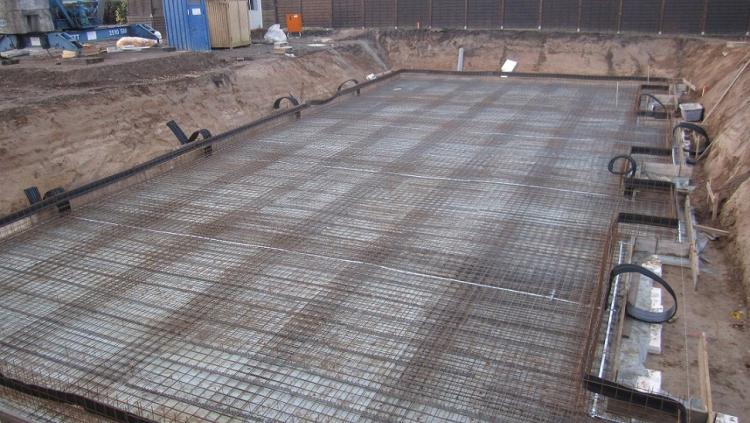

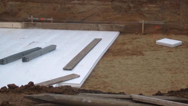

    So, eine Sauberkeitsschicht wäre laut Bauleitung nicht erforderlich. Der Boden ist eh eine feinsandiger und mitteldichter Boden, darauf wurden die Platten verlegt bzw. konnten diese verlegt werden. Meiner Meinung sah es auch wirklich gut aus, der Aushub sehr proffisionell gerade eben, die Seiten etc.. Die Platten lagen eben auf der Gründung. Darauf kam die Folie, dann die Abstandshalter, Bewehrung, Fundamenterder und Fugenbänder. Mittlerweile wurde auch der Beton gegossen.
    Bilder folgen :-)

    Willst Du uns aufn Arm nehmen?
    Allein bei den zwei Bildern da oben sieht ein Blinder mit nem Krückstock, daß die Platten nicht eben aufliegen:shades

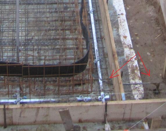

    Baumurks³, wie soll denn der Fundamenterder eine Bodenfühligkeit haben, er ist doch vom Boden durch die XPS-Platten isoliert. Hier gehört ein V4A-Erder ins Erdreich um Thermobodenplatte herum ...

    Die Erder sind an den Seiten in den Boden erbracht worden!

    Und wieso schreibst Du denn das?
    Dann ist doch nicht der Fundamenterder in die BoPla eingebracht, sondern nur die Leitung vom Fundamenterder zum Technikraum. Der Fundamenterder befindet sich dann aussen in der Erde (hoffentlich in V4A).

    sorry, ja, es sind Leitungen ringsherum in der Bodenplatte eingebracht, die Leitung in den Kellerraum installiert und die Erder direkt ins Erdreich eingebracht worden!

    ich kann mich MoRüBe voll und ganz anschließen, das Planum für die Dämmplatten ist unter aller Sau. So etwas gehört sauber abgezogen, und anschließend wird das Planum zum Platten verlegen nicht mehr betreten

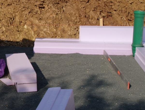

    Naja, wenn man nicht betreten darf, kann man die neuen Platten nur von der schon verlegten Plattenseite aus verlegen. Das führt aber zwangsweise auch mal zu nicht optimalen Stößen und man drückt schnell auf eine Plattenecke. Die andere Methode, nicht komprimierbaren Feinsplit zu nehmen und von der anderen Seite Plattenbereich für Plattenbereich abzuziehen und zu verlegen, halte ich für besser, siehe:

    :28: und man hat gleich ne kapillarbrechende Schicht

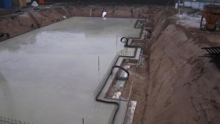

    optimal war es nicht...das Planum, aber ich habe schon schlimmere BoPl Gründungen gesehn. Na, jetzt wurde alles gegossen und die Kellerwände werden bereits geschalt.

    ...sehe ich da ein neckisches Fundamenterdungsband in der Bodenplatte (oder täuscht das)?????
    Wie darf man sich eine solche Erdung vorstellen? Wie strömt der Fehlerstrom, den es hoffentlich niemals geben wird) behände in s Erdreich, wenn einmal die WD (in diesem Falle darf man sie wirklich "Isolierung" nennen!) erst einmal komplett fertiggestellt ist....

    Hach...habe jetzterst die Beiträge davor gelesen. Fundamenterder steck irgednwo im Erdreich? Komisch.
    Entweder FE in der Bopla, geht aber nur wenn diese "leitfähig" mit dem Erdreich verbunden ist. Wenn nicht, weil gedämmt, dann Ringerder (Edelstahl) einmal rings um die Hütte im Erdreich verlegt und natürlich mit dem Haus (Potentialaussgleichsschiene) verbunden.
    Auf dem Bild sah ich eben nur einen FE in der Bopla...mag aber noch was extra geben, was sich aus dem Bild nicht erschließt....

    Erder wurden in den Boden abgeführt:
