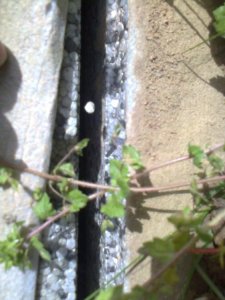

    Guten Tag,
    ich baue gerade seit September, sodass wir jetzt in der Schlussphase sind. Nun ist mir am Sonntag aufgefallen, dass sich zwischen den Perimeterplatten ein Spalt überall ergeben hat. Dieser Spalt ist bis zu 2 cm groß !
    Zu der Isolierung, Bodenplatte mit Holhkehle, Dichtschlämmeanstrich, zweimal Schichten Weber 2Komponenten Dickbeschichtung und darüber Perimeterdämmplatten mit integrierter Noppen.
    Jetzt weiss ich nicht was ich machen soll.
    Können diese Spalte auch durch große Kräfteeinwirkung entstehen ? Es wurde nämmlich zwei Tage zuvor am Nachbargrundstück, ca. 8-9 Meter insgesamt von meiner Hauswand, betoniert. Das heiss der Betonmischer ist auf dem Grundstück meines Nachbars und hat entladen.
    Ich habe auch meine Rohbauschutzversicherung kontaktiert, die sagten, dass dies eigentlich ein Mängel seitens der Herstellerfirma ist. Also die, die die Arbeiten durchgeführt haben.
    Danke für die Antworten

    Zwischen den Perimeterplatten dürfen keine Spalten und schon überhaupt keine von 2 cm sein, weil hierdurch a.) deren Wärmedämmwirkung und b.) die zusätzliche Funktion der Perimeterdämmplatten als Schutzschicht für die KMB-Abdichtung ( offenbar Superflex 10 der Marke Deitermann ) beeinträchtigt wird. Die Perimeterdämmplatten müssen dicht gestoßen verklebt werden und sie müssen diese Beschaffenheit aus den Gründen zu a.) und b.) dauerhaft behalten.
    Sofern der Lastfall aufstauendes Sickerwasser oder Grundwasser vorliegen sollte, worauf die Verarbeitung von Perimeterdämmplatten mit Noppen ( = Vertikaldrainage ) hindeuten könnte, wird die Wand über die Spalten von Wasser vollflächig hinterlaufen und deren Dämmwirkung ist nicht nur beeinträchtigt ( s.o. ), sondern praktisch vollständig aufgehoben.
    Die vorhandene Erscheinung ist mithin ein schwerer funktionaler Mangel.
    Was Ursache des Mangels ist, interessiert für die Gewährleistungsverpflichtung des Unternehmers grundsätzlich nicht. Sie spielt nur eine Rolle für die Art der Mangelbeseitigung. Der Unternehmer ist verpflichtet, den Mangel endgültig und dauerhaft zu beseitigen. Ein bloßes Herrumdoktern an den Symptomen reicht nicht aus ( z.B: bloße Kaschierungen ). Der Unternehmer hat daher die Mangelursache in eigener Verantwortung zu klären und abzustellen. Denn er haftet für den Erfolg der Mangelbeseitigung.
    Aber wenns denn sein soll:
    Die offenbar erst nachträglich ( ?? ) entstandenen Spalten ( = Mangel ) können vielfältige Ursachen haben, die nur durch Freilegung der Baugrube ( durch den Unternehmer! ) zu klären sind. In Betracht kommen:
    1. Perimeterplatten haben keinen geeigneten unteren Aufstand und sie sind daher abgerutscht.
    2. Die Abdichtung oder aber die Verklebung der Perimeterdämmplatten mit KMB war noch nicht ausreichend durchgetrocknet als die Baugrube verfüllt wurde.
    Die Platten sind demzufolge nach unten abgerutscht.
    3. Die Perimeterdämmplatten wurden von der Außenwand beim Verfüllen und Verdichten der Baugrube abgerissen, weil keine Gleitschicht ( = Baufolie ) vor den Perimeterplatten angebracht war.
    4. Der Betonmischer auf dem Nachbargrundstück wird es aller Voraussicht nach nicht gewesen sein. Denn wenn es zu Absackungen der Baugrube gekommen wäre, wären ordnungsgemäß verklebte Platten am Bauwerk haften geblieben. Außerdem wäre dann die Baugrube beim Wiederverfüllen nicht ordnungsgemäß ( = lagenweise alle ca. 20 cm ) verdichtet worden.
    Wenn nachträglich bis zu 2 cm breite Spalten an den Platten entstanden sind, ist nicht auszuschließen, dass auch die KMB-Abdichtung beschädigt ist ( Abrisse ). Das wäre dann erst Recht ein Mangel.
    Fazit: Den Mangel ( = Spalten ) rügen und den Unternehmer auffordern, diesen Mangel fachgerecht zu beseitigen. Nach Lage der Dinge dürfte die ordnungsgemäße Mangelbeseitigung in der Entfernung der Perimeterdämmung, Kontrolle der Abdichtung, gegebenenfalls Überarbeitung/Erneuerung der Abdichtung und Anbringung neuer Perimeterdämmplatten bestehen. Das muß vor Ort durch mehrere größere Probeöffnungen geklärt werden und hierzu sollte wegen der Gefahr künftiger Feuchteschäden bei nicht ordnungsgemäßer Mangelbeseitigung ein eigener Bausachverständiger hinzugezogen werden.
    Das bloße Schließen der Spalte mit Schaum ohne Klärung der Mangelursache und des Umfangs der entstandenen Mängel/Folgeschäden wäre jedenfalls nicht ausreichend.
    Die Mangelbeseitigung wird erhebliche Kosten verursachen. Insofern ist nicht auszuschließen, dass der verantwortliche Unternehmer sich mit Händen und Füßen gegen eine fachgerechte und vollständige Mangelbeseitigung wehren wird. Auf faule Kompromisslösungen nicht einlassen!!

    Unfug! Nimm die Streifen wieder raus und fordere den Rohbauer zur umfassenden und vollständigen Mangelbeseitigung auf. Wenn die Platten bereits in 2013 verklebt wurden und erst jetzt die Spalten entstanden sind, dann sind sie wahrscheinlich nicht dauerhaft fest verklebt gewesen und sind durch nachträgliche Setzungen der Baugrubenverfüllung abgerutscht. Es müssen auch die Platten unterhalb der Baugrubenverfüllung überprüft werden.
    Aber was machst Du Dir einen Kopf um die Mangelursache? Das ist Aufgabe des Unternehmers! Du hast nur zu klären, ob das, was der Unternehmer als Mangelursache angibt und zur Mangelbeseitigung vorhat, auch die richtige und fachgerechte Lösung ist.

    Lass auch die Hohlkehle prüfen, nicht dass die Platten diese beim Nachsacken geschädigt haben. 2 cm vom sackenden Erdreich mitgenommen zu werden heisst ja, dass es entweder an anderer Stelle Lücken gewesen sein müssen oder die Fläche komplett nach unten marschiert ist.

    Ich wurde jetzt soeben kontaktiert. Sie möchte die ersten zwei Platten freilegen um zu schauen ob Tieferliegende Platten auch verrutscht sind und würden Schaum in die Flächen sprühen. Ich habe einen Bausachverständiger kontaktiert, der sich die ganze Sache vor Ort ansieht.
  9. #9 Thomas B, 13.05.2014
    Thomas B
    Thomas B
    17.08.2005
    11.181
    Dipl.Ing.
    Das ist gut!!!!
    2 cm hören sich vielleicht nicht viel an, ich frage mich aber wie kann da etwas nachrutschen was eigentlich auf der Bodenplatte (Hohlkehel) aufstehen sollte. Dann müssen diese 2 cm ja vorher irghendwo gefehlt haben.
    Eine Beschädigung der KMB ist denkbar.
    Daher würde ich hier auf eine etwas großflächigere Öffnung bestehen, so daß man auch in tiefere Regionen blicken kann.

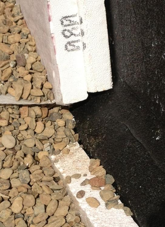

    Ich denke da an zwei Varianten:
    - Hohlkehle zu klein + fehlende seitliche Bopla-Dämmung
    - Dämmplatte nicht angeschrägt/nicht richtig aufgesetzt

    Eine Kante kann ich bei mir nicht sehen, es ist eher etwas abgeflacht

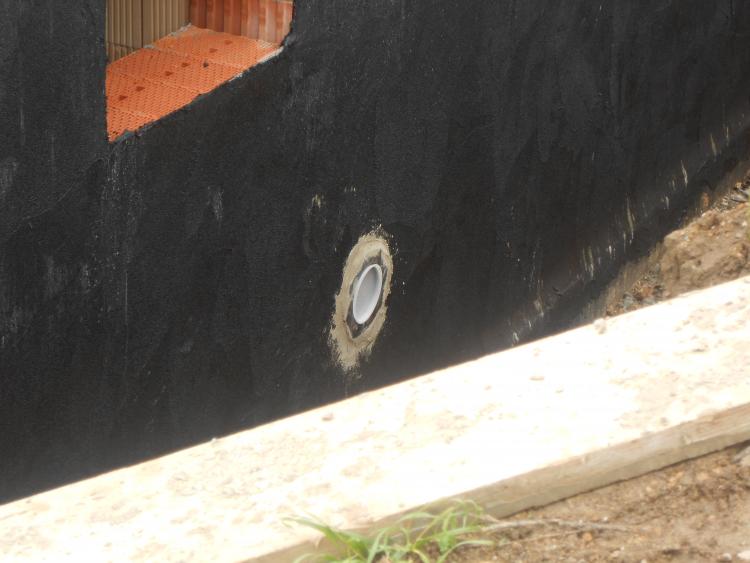

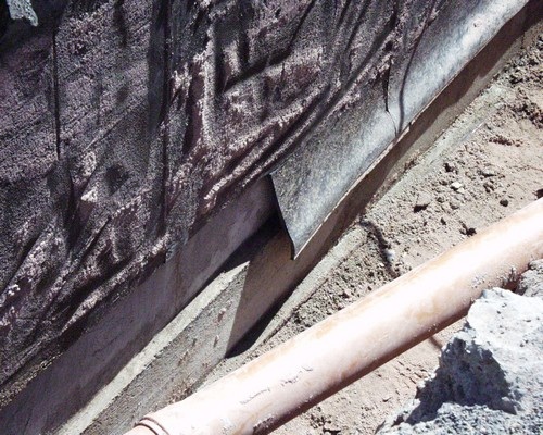

    Was willst Du uns jetzt mit den Bildern sagen?
    Ich seh keine Perimeterdämmung! Das ist Styropor. Lediglich geeignet als Anfüllschutz.
    Die abgebildete Rohrdurchdringung kann der BT bei der anstehenden Nachbesserung auch gleich ordnungsgemäß eindichten!
    Poroton als Kellermauerwerk. Na ja. Eben BT.
    Bild #9 sieht nach lehmigem Boden aus.
