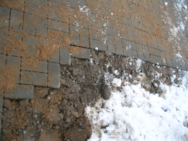

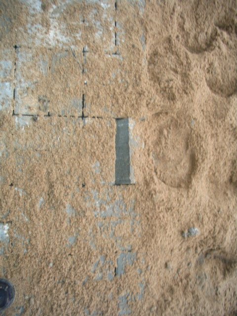

    ich habe vor einigen Wochen Pflasterarbeiten für einen Pferdestall in Auftrag gegeben.
    Die Firma fuhr weg und ich lies die Pferde drauf und innerhalb weniger Minuten sah es so aus wie auf den Bildern, mittlerweile sieht es noch schlimmer aus.
    Der Vorarbeiter meinte, dass er den Sand nicht reinfegen muss, sondern, dass der Regen das macht...

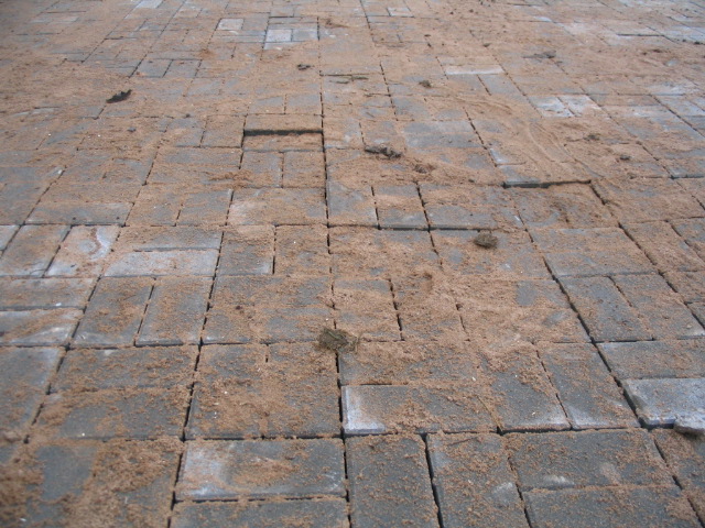

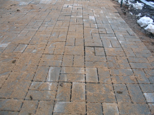

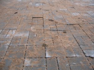

    Meines Laien-Erachtens wurde da am Unterbau gespart - ich bin Laie, aber die Baufirma wusste genau, für was es ist (Pferdeauslauf).
    Ein kleiner Teil ist in Ordnung, da wurde der Unterbau (das Schotterzeugs) festgerüttelt mit so einer Rüttelplatte, für den Rest hat der Vorarbeiter nur so einen kleinen Bagger zum Festfahren genommen.
    Vorhin am Telefon meinte der Chef dann, als sein Vorarbeiter die Bilder gesehen hat, hätte er gesagt, das kommt, weil wir keine Drainage beim Pferdestall haben. Das stimmt so nicht ganz, unser komplettes Grundstück ist drainagiert, da es sehr tief liegt, sogar die Pferdekoppel hat eine Drainage.
    Außerdem hat der Vorarbeiter keine Randsteine gesetzt, da bricht grad alles im Dominoeffekt weg.

    man pflastert auch nicht in den dreck...
    hier ist warscheinlich alles daneben, was daneben sein kann.
    kein schichtaufbau, keine verdichtung, etc.

    Als erstes wäre interessant wie der Unterbau aufgebaut ist, sollte im Angebot stehen.
    Über das Verdichten mittels Bagger (bestimmt auch noch ein Kettenminibagger) schweigen wir mal, dazu ist jeder Kommentar überflüssig.
    Was war wegen Randsteinen abgesprochen bzw im Auftrag drin?
    Randsteine-Borde, Ränder in Beton oder garnichts?
    Wurde die Fläche nach dem Pflastern nochmal eingerüttelt?
    Der Sand gehört vor dem Einrütteln eingekehrt, danach nochmals darüberkehren bis die Fugen gesättigt sind.

    Der hat oben etwas die Matschschicht abgezogen und dann Betonbruch rein, wieviel weiß ich nicht, er sagte, er macht es so, dass es für Pferde gut ausreicht, aber halt nicht LKW-tauglich ist, was ich ja auch nicht verlangt habe.
    Bzgl. Unterbau stand nichts genaues im Angebot, nur, dass die Pflastersteine mit Unterbau erfolgen.

    Das kann da def. alles wieder raus, mit Bagger den Schmand weggeschoben klingt lustig, ist es in deinem Fall aber nicht. Was du als Auftrag gewünscht hast ist irrellevant, es gilt das was du als Auftrag unterschrieben hast. Da sollte auch der Unterbau genauer definiert sein.
    Aber trotz allem solltest du gute karten haben, ich nehme an , nicht nach Vob in Auftrag gegeben, somit nach Bgb auszuführen, also nach geltenden Regeln. Welche hier wohl ohne Zweifel keine Anwendung gefunden haben.
    Wie du beschreibst ist der gesamte Unterbau vermurkst, das einzige was noch nutzbar ist, ist das Pflaster.

    wenn einer sagt , dass die pflasterung keinen lkw trägt aber für pferde ausreichend ist , der hat keine ahnung vom pflastern . und von pferden auch nicht .
    wenn ich den schneehaufen neben der frischen pflasterfläche sehe , wird mir auch ganz anders .
    ein solches fugenbild zeugt auch nicht vom echten können . ( mehr kreuzfugen kann man nicht bauen , auch wenn man möchte .)
