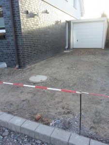

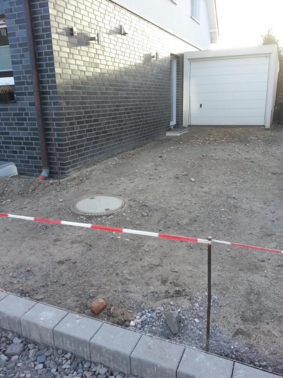

    bei uns stehen nur die Arbeiten im Vorgarten an. Es soll in den nächsten Tagen die Einfahrt gepflastert werden. Nun habe ich einige Fragen zum auszuführenden Gefälle.
    Die Einfahrt ist etwas über 10m lang und die Seite, die mir gehört 3m breit. Der Höhenunterschied von der Oberkante des Garagenbodens bis zur Oberkante der Randsteine der Straße, welche schon von der Straßenbaufirma gesetzt worden sind beträgt 18,5cm, macht fast 2% Gefälle.
    Das Gefälle ist meiner Meinung nach ausreichend. Nun stellt sich mir die Frage, ob man evtl. im Anfangsbereich der Garage also bis zum Lichtgitterrost mit weniger Gefälle arbeiten sollte?
    Und ob es evtl. Sinn macht ein seitliches Gefälle einzuplanen, damit das Wasser evtl. auch zur Mitte und dann Richtung Straße ablaufen kann?

    Darf überhaupt in Richtung Straße entwässert werden?

    Ich wüßte nicht warum es nicht darf.......
    Es wird gepflastert mit breiter Fuge, so dass schon auf der Fläche Wasser versickert.
    Wie soll ich bitte sonst den Höhenunterschied ausgleichen?

    Kannst ja am Ende des Pflasters auf Deinem Grundstück eine ACO-Rinne verlegen und anschließen.

    Solltest Du aber als Grundeigentümer, denn das Nachbarrechtsgesetz NRW (NachbG NRW) gilt auch für Dich und dessen § 27 sagt: "Niederschlagwasser (1) Bauliche Anlagen sind so einzurichten, daß Niederschlagwasser nicht auf das Nachbargrundstück tropft, auf dieses abgeleitet wird oder übertritt."
    Auch Grundstücke im Eigentum der Gemeinde sind Nachbargrundstücke!

    also meint Ihr ich sollte vor dem Ende meiner Einfahrt noch so eine Aco-Rinne setzen ?
    Ich könnte die dann ja auch noch am Rigoleschacht, der auf meiner Auffahrt ist anschließen oder?
    Kann mir da einer was wollen?
    Haben diese Rinnen innen ein Gefälle, weil ich die ja mit der Einfahrt wenn dann eben haben möchte?
