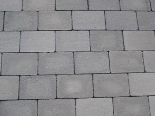

    Hallo miteinander,
    letztes Jahr im Mai wurden unter anderem unsere Stellplätze geplflastert. Leichte Farbunterschiede in den Steinen wurden uns mit der Kalkausblühung, welche verschwinden würden, erklärt. Die Steine hatten alle die gleiche Chargen-Nummer.
    Nun sind im Laufe des Winters die Farb-Unterschiede immer stärker geworden. Gleichzeitig zeigen verschiedene Steine kleine bis große Rostflecken. Nach Besichtigung des Außendienstmitarbeiters des Herstellers hieß es nur, die rostigen Steine würden getauscht, mit den Farbunterschieden müssten wir leben, dass sei halt so.
    Hierzu nun meine Frage, hat der Mann Recht oder handelt es sich hier um einen optischen Mangel.
    Danke im voraus
    Rolf

    Schwierig
    Oft bemängeltes Thema, leider allzuoft auch entsprechend dem zitierten Urteil abgebügelt.
    Grundsätzlich gibt jeder Hersteller irgendwo in seinen technischen Hinweisen oder Verlegeanleitungen immer an, dass Pflaster keinesfalls nur aus einem Paket oder noch schlimmer nur aus einer Paketlage verarbeitet werden darf. Im Hochbau weitgehend üblich, bei Standardpflaster meist nicht beachtet.
    Dieses Mischen nivelliert schon etliche an Farbabweichungen - ist aber vor Ort nicht geschehen, wie einige "Farbbrüche" in der Fläche deutlich zeigen.
    Auf mögliche Farbabweichungen weisen die Hersteller üblicherweise im Kleingedruckten auch hin, weil die einfach auftreten.
    Der Hersteller Lithonplus schreibt in seinen ganz gut lesbaren/informativen Profihandbuch http://www.lithonplus.de/bt/download/service/profihandbuch/Technik_Service_Profihandbuch_2005.pdf folgendes:
    "4.2 Farb- und Strukturabweichungen
    Farb- und Strukturabweichungen sind aufgrund der Verwendung von natürlichen Rohstoffen (z.B. Sand, Kies, Brechsand, Splitt, Zement, Wasser), die natürlichen Schwankungen unterliegen, nicht vermeidbar. Darüber hinaus haben Form und Größe der Produkte technisch nicht vermeidbare Schwankungen der Betonzusammensetzung, Witterung, Betonalter usw. Einfluss auf die Farbe und die Struktur der Betonprodukte. Dies gilt sowohl für nicht nachträglich
    bearbeitete Erzeugnisse als auch für solche mit werksteinmäßig bearbeiteter Oberfläche (z.B. gewaschener, kugelgestrahlter oder gestockter Oberfläche). Insbesondere durch die werksteinmäßige Oberflächenbearbeitung wird die Natürlichkeit der verwendeten Rohstoffe hervorgehoben. Farb- und Strukturabweichungen können daher bei Betonerzeugnissen fertigungs- und rohstoffbedingt auftreten. Zufällige Unregelmäßigkeiten sind für die Technologie dieser Erzeugnisse charakteristisch und bei der Beurteilung des Gesamteindrucks des Gewerkes zu berücksichtigen. Der optische Gesamteindruck des Gewerkes kann nur aus dem üblichen Betrachtungsabstand des Nutzers und unter gebrauchsüblichen
    Beleuchtungs- und sonstigen Randbedingungen beurteilt werden.
    Insofern stellen fertigungs- und rohstoffbedingte Farb- und Strukturabweichungen keinen Mangel dar."
    Auch wenn die Fläche jetzt optisch nicht so aussieht, wie man sie gerne hätte - Farbabweichungen durch den Hersteller und schlechte Streuung durch den Verleger - sehe ich kaum Möglichkeiten, diese neu gelegt zu bekommen, weil es sich - wie im Urteilszitat - es sich "nur" um einen leichten optischen Mangel handelt. Und ein wenig Preisnachlass lohnt m.E. den Aufwand nicht.

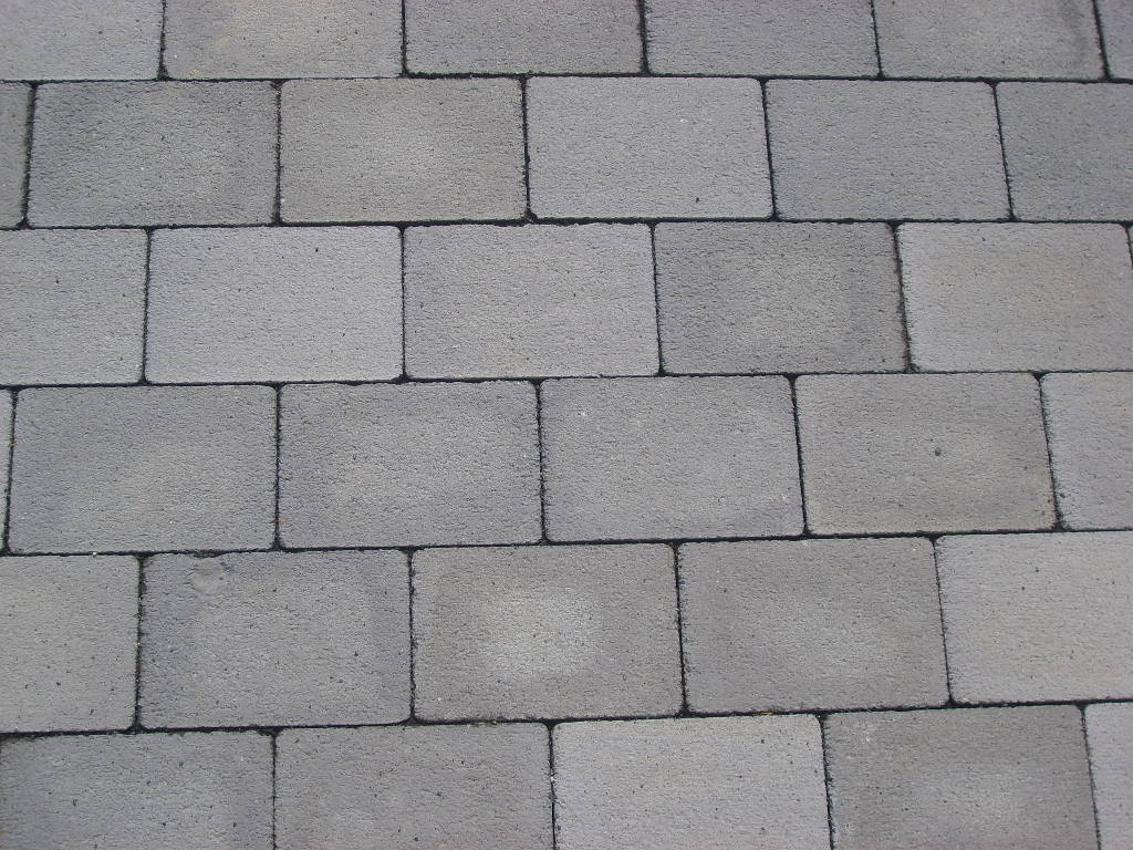

    guten abend zusammen,
    habe auch so einen fall bei mir vor der tür liegen.
    nur das ich die farbunterschiede wollte und diese nicht vorhanden sind, leider.
    die ganze geschichte ist nun beim anwalt gelandet. ich habe die selben ausreden gehört wie ihr.
    die firma XXXX hat mir eine gutschrift von 2,50 euro pro m² angeboten. dies habe ich abgelehnt.
    meine begründung dafür ist ganz einfach:
    das pflaster sieht wie billiges, graues, 2. wahl rechteck pflaster aus. und kommt in keinster weise dem nahe was ich bestellt habe.
    also bezahle ich auch nur billiges, graues, 2. wahl rechteck pflaster und wenn sie das nicht wollen sollen die es entfernen und neu verlegen!
    NUN MEINE FRAGE AN EUCH:
    HAT oder HATTE VON EUCH EINER EBENFALLS PROBLEME MIT DER FIRMA XXXX UND/ODER DEM XXXXX PFLASTER?
    [​IMG][​IMG][​IMG][​IMG]

    @wasweisich
    sei mir bitte nicht böse, aber deine theorie von farben nachbearbeiten wird es bei mir im leben nicht geben!
    kann ich dir auch begründen:
    1. fehlende farbe kan man nicht in die steine einarbeiten, in der regel sind diese ca. 8mm eingefärbt
    2. nur die oberfläche zu bearbeiten/färben ist auch nicht sinnvoll da die aufgebrachte farbe durch die beanspruchung des laufens, befahren usw. nicht hält bzw. abgenutzt wird.
    3. punkt zwei gillt auch für eine oberflächenversiegelung, diese müßte jedes jahr mindestens einmal neu gemacht werden.

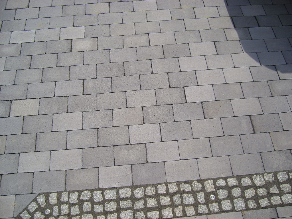

  15. #15 Landbub, 27.09.2007
    Landbub
    Landbub
    29.04.2006
    1.960
    Gschdutierta Kompjutahein
    Oberbayern
    Ich hab nicht gelesen, welcher der Hersteller deiner Steine ist. ich schick dir den der meinigen per pm.
    das erste Bild zeigt die Steine, wie sie anfangs aussehen.
    Das zweite Bild so, wie sie nach 5 Jahren aussehen. Das war anno 2005. Ein neueres hab ich nicht, weil die Terrasse mit dem Haus einem Neubau weichen musste.

    @ landbub
    aus rot mach grau mit rotstich.
    wirklich nicht berauschend! hast du die steine mal mit dem hochdruckreiniger sauber gemacht und danach nicht wieder versiegelt? so werden die immer wieder, bei dir ja nicht mehr, dreckig und müssen mit dem hochdruckreiniger gereinigt werden. oder ist der farbanteil wirklich durch gewisse äusserliche einflüsse ferblichen?
    gruß
    ralph
