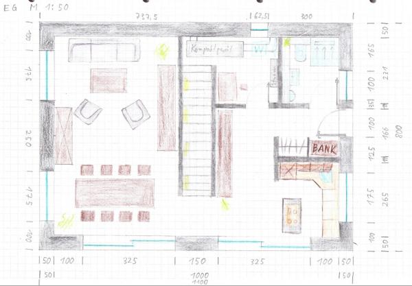

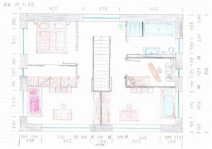

    ich plane für 2014 den Bau eines Passivhauses und bin dazu auch schon mit Architekten im Erstgespräch gewesen. Unsere Anforderungen haben wir schon schriftlich niedergeschrieben und als Information an die Architekten gegeben mit den wir gesprochen haben. Wir sind also noch in der Anfangsphase und noch nicht so weit in der Planung mit dem Architekten. Trotzdem hat mich die Herangehensweise an eine Planung interessiert und mich auch etwas "in den Fingern" gejuckt. Ich möchte daher das Entstandene explizit als "Planungsübung" für mich persönlich bezeichnen um Erfahrungen zu sammeln.
    Hier die Eckdaten des Bauvorhabens
    • Familie mit 2 Kindern
    • Passivhaus ohne Keller mit ca. 140 m² Wohn- / Nutzfläche
    • Das Grundstück hat eine gute Südausrichtung
    • Holzbauweise mit Vorsatzschalung
    • Raumfolge unten: Dusch-WC, Technik, Eingang, Küche, Wohn- / Essbereich
    • Raumfolge oben: Bad, HWR, Schlafzimmer, Ankleide, 2 x Kinderzimmer
    • Wunsch war ein unten ein offener Grundriss und eine geradläufige Treppe
    • Besonderheit am Entwurf: Ein Großteil der vorhandenen Möbel kann mitgenommen werden
    Ich freue mich auf eure Kommentare und Anregungen zu meiner Planungsübung.

    Leider taugt der Grundriss für Haolzrahmenbau nur sehr bedingt bis gar nicht. :(

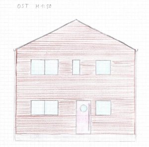

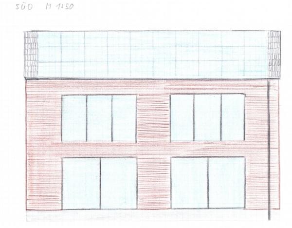

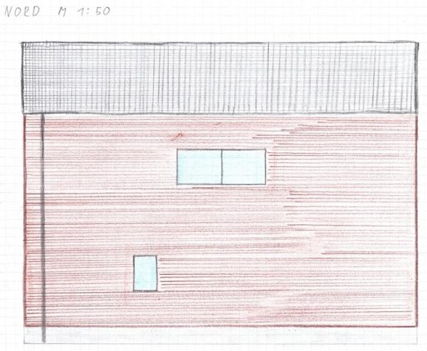

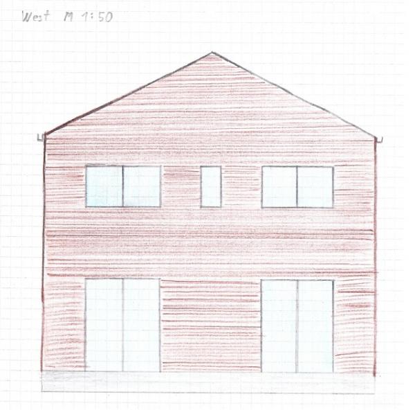

    ich glaube, ich könnte erraten, wo norden ist ..
    ja klar .. oben :D
    gemeint ist natürlich die befensterung.

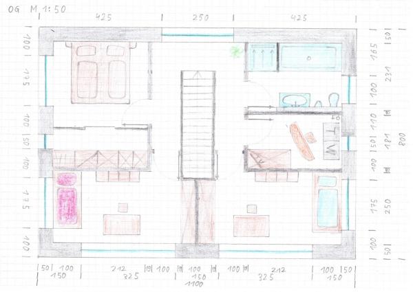

    Ansich eine ganz coole Idee, aber die Räume oben werden ziemlich klein werden, im Bad z.B. bleibt nur ein schmaller Gang in der Mitte, ja alles vollgestellt ist mit Sanitärobjekten...
    Also ich würde das OG nochmal umplanen und das HWR und die Ankleide zugunsten größerer Zimmer und Bad aufgeben...oder zumindestens eins der beiden Räume weg...

    Jo- kann ich:
    1) Riesige Fensteröffnungen unter Wänden/Fußpfetten sind im Holzbau schwerer zu überdecken als im Mauerwerk (da gibts halt Beton+Stahl)
    2) Deckenspannweiten - beim EG Grundriss idealer Weise von links zur Treppe nach rechts. Da stehen im OG dann plötzlich Wände mitten auf der Decke
    3) Das Thema Aussteifung ist mit dem Deckenloch mitten drin auch unschön.
    Sicher - das alles ist zu lösen. Aber idealer Weise berücksichtigt man/frau bei der Planung den geplanten Baustoff.
    Da freut sich der TWP und der Bauherr (weil es günstiger wird)

    Wenn ich mir vorstelle, durch meine Küche würden ständig die Kinder mit ihren Freunden (später Freundin/Freund) den Weg ins OG nehmen müssen - schwer vorzustellen!

    markus - sicher kann ich über dem Fenster ein Sprengwerk, einen Fachwerkbinder, .... verbauen.
    Bedingt aber ausreichnde Wandhöhe bis zum nächsten oberen Abschluß und ist aufwändiger.
    Sischer datt gibt der Betonbalken bei MW mit Dämmwirkung ein Loch oder auch Aufwand, aber das erfordert ebenso Gehirnschmalz in der Lösung wie bei HRB.
    Ohne Schmalz ist MW halt einfacher. .p

    Unser Grundriß ist unten offener, allerdings mit einer gradläufigen Treppe an einer langen Außenwand und mehr Fensteröffnungen bei 2,8 Raumhöhe.

    In der Übung wollte ich nicht zu groß planen. In einigen Jahren sind die Kinder außer Haus. Das Bad ist in der Tat noch etwas "uninspiriert".
    Gerade durch die Wände links und rechts der Treppe habe ich vermutet, dass es dadurch ideale Auflagermöglichkeiten für die Decken gibt (Spannweite ca. 4,5 Meter) und diese nicht über den ganzen Raum (dann von Nord nach Süd) über 7 Meter gespannt werden müssen. Das Thema "Wand auf Decke" stimmt bei einer Wand.
    kann auch was gutes haben :-) ich kann damit leben;
    Die Idee die Treppe so reinzulegen waren:
    - geringere Deckenspannweite (siehe oben)
    - eine ggf. spätere Trennmöglichkeit (durch Schiebetür) von Kochen / Wohnen
    - schöner Lichteinfall von Süd auf die Treppe

    Mir gefällt es auf den ersten Blick zwar auch recht gut, aber der Norbert hat schon recht:
    Trotzdem wirds im OG schwer
    zu rangieren.

    zum thema "grosse öffnungen" und "passivhaus ist sooo schwierig",
    aus e. voruntersuchung ("nur" kfw40 vs. 55), gerundete werte:
    36,5 t8 > u = 0,2
    28 beton + 8 wädä > u = 0,4
    hrb (wädä = 24+6) > u = 0,14
    hrb (24+6, stat. verst.) > u = 0,15
    bei einer massiven ph-wandkonstruktion aus
    e. tragenden und e. dämmenden schicht (zb.
    24 ziegel + 30 wädä) werden die relationen
    ähnlich günstig, wie beim hrb.

    eins vorneweg - die ansichten sind nix, du hast zwar einen schlichten baukörper mit willkürlich eingesägten fenstern. die proportionen von fenster zum baukörper stimmen nicht überein, die proportionen der fenster untereinander passen nicht.
    zum grundriss eg:
    das wohnzimmer ist zu schmal für die dargstellte möblierung, der essplatz ist zu groß. ein küchenmöbel, was aus der küche in den flur hinauswächst soll welchen zweck erfüllen? die quer liegende treppe ist bei dem schmalen baukörper deplaziert und zerteilt, oben wie unten. der technikraum ist unter dem treppenaustritt schlecht nutzbar. wc mit dusche im eg ist überdimensioniert, wenn unten keine schlafräume sind, man kann es vertreten. das wc mit ist schlecht geschnitten, sollte optimiert werden zugunsten des technikraums. die bank hinter der eingangstür hat welchen zweck außer türpuffer?
    zum og:
    mal wieder ein ankleideraum, der zu schmal ist und nicht funktioniert außer im krebsgang, luft anhalten und ranzen einziehen. der schlafraum ist wahrscheinlich zu schmal. was soll dieser 1,80 m breite raum zwischen bad und kinderzimmer beinhalten? das og hat zu viel verkehrsfläche und zu wenig wohnfläche. treppe und flure sind einfach zu viel! die riesenfensterelemente in den kinderzimmern sind nicht zu nutzen, sollen die öffenbar werden? zum putzen muss das schon sein, dann denk an die absturzsicherung.
    vielleicht teilst du uns ja einmal mit, welche vorlage du genommen hast. betrachte es als übung für dich, verwertbar ist es nicht. immerhin hast du keinen pc und kein zeichenprogramm missbraucht.

    vielen Dank für die Anmerkung. Ihr habt alle wesentliche Punkte angesprochen, in der Form wird der Entwurf sicher nicht umgesetzt, ich warte ja noch auf die "echten" Vorschläge des Architekten.
    Ja, zugegeben wurde das Sideboard nur deshalb so platziert weil sich die Wand so angeboten hat und das Möbelstück eben schon da ist. Ich stimme dir zu, schaut etwas "ungewöhnlich" aus.
    Hinsetzen zum Schuhe anziehen -> blöd nur, dass die Bank hinter der Tür ist -> verstehe ich.
    Richtig, viel "Luft" ist dort nicht. Es ist nicht einfach ein kleineres Haus mit 130 - 140 qm zu planen, da ist sicherlich Erfahrung gefragt.
    Das soll der Hauswirtschaftsraum mit Waschmaschine, Trockner und Bügelmöglichkeit sein.
    Eine geradläufige Treppe (wie gewünscht) erzwingt mehr Verkehrsfläche als eine andere Treppenform, oder? Die Fenster sollen zum Putzen zu öffnen sein, sonst eher selten. Platzproblem z. B. von Fenstertür zum Schreibtisch ist mir auch schon aufgefallen.
    Keine Vorlage; Meine Herangehensweise war die gewünschte Wohnfläche mit ca. 140 qm, die gerade Treppe und der Eingang auf der Ostseite. Ich habe mir überlegt wie ich die Räume unterbringen konnte und eben auch einen Teil der Möbel platzieren kann.
    PC? Nein, eine Übung macht man immer am besten von Hand, dann muss man sich wenigstens intensiv damit beschäftigen. Spaß hat es außerdem auch sehr gemacht, auch wenn nix brauchbares dabei herausgekommen ist -> aber die Erfahrung zählt!
