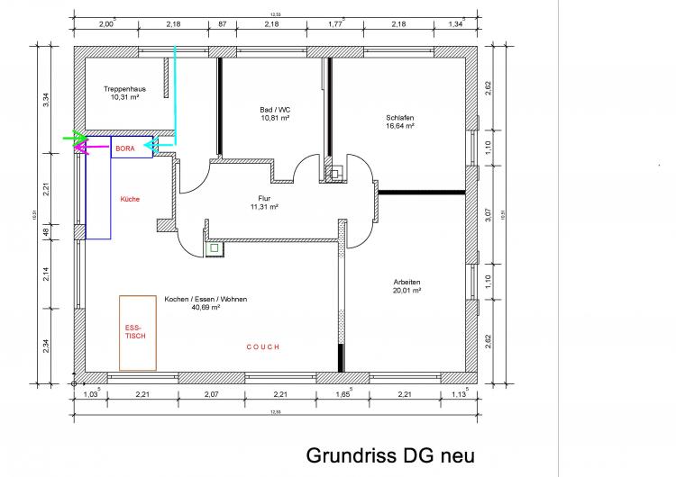

    Hallo zusammen!
    Ich hoffe auf Eure Hilfe!
    Konstellation:
    Dunstabzug (Bora BIA) mit ABLUFT+ KAMINOFEN (Mehrfachbelegung Schornstein).
    Position Abluft-Mauerkasten (150er Rohrdurchmesser) ist vorgegeben -> pinker Abluftpfeil:
    auf ca. 50cm Höhe, leider an der West-/Windseite des Hauses.
    Wo platziere ich nun den Zuluft-Mauerkasten (150er oder 160er Rohrdurchmesser) am besten?
    Möglichkeit A -> grüner Zuluftpfeil, 40cm, kein oder maximal ein 90°-Knie:
    ca. 200cm OBERHALB des Zuluft-Mauerkastens. D.h. die Zuluft würde seitlich oberhalb der Oberschränke, unter denen das Kochfeld angebracht ist, in den Raum strömen. Bei Berbel gelesen, dass die Zuluft immer von oben kommen sollte (kalte Luft drückt nicht erfasste aufsteigende Wrasen nach unten).
    Der Kochende sollte in der Version nicht im Weg von zugigen Querströmen stehen oder?
    Ziehe ich mir hier die feuchte Luft und die Düfte gleich wieder in die Wohnung?
    Möglichkeit B (-> türkiser Zuluftpfeil, mind. 300cm, mindestens drei 90°-Knie):
    Durch Zuluftkasten an der Nordseite, Zuluftkanal mindestens 300cm im Bodenaufbau durchs Treppenhaus in die Küche. Möglichkeit, den Zuluftkanal noch länger zu machen und mit der FbH zu erwärmen und erst "hinter dem Kochenden" in den Wohnraum ausleiten, damit der Kochende keine kalten Füße bekommt (so öfter in Foren empfohlen).
    Wir fragen uns, wie viel Zuluft auf dem Weg wirklich noch ankommt (Strömungswiderstände).
    Möglichkeit C -> irgendwo vom Süden = im Plan unten (nicht eingezeichnet)
    Anderswo habe ich gelesen, dass die Zuluft besser so platziert sein sollte, dass sie vom Wohnraum in die Küche strömt?
    Welche Version würdet Ihr empfehlen?
    Und wo platziere ich den Unterdruckwächter (Messung im Freien + im Aufstellraum) am besten?
    Dieser macht wohl auf der Wetterseite (zumindest mit bei uns nicht vorhandener KWL) gerne Probleme, die in Kombination mit der Dunstabzugshaube aber wohl nicht so sehr ins Gewicht fallen dürften.
    Vielen Dank für Eure Hilfe!!

    Zum Unterdruckwächter: In der Nähe des Schornsteins. Zum messen des Differenzdruck zwischen Aufstellraum/Schornstein. Die Messung zwischen Freien/Aufstellraum ist im Sinne des Kaminofens eigentlich nicht relevant. Außerdem kommt bei dieser Variante es zu Öfteren Störabschaltungen (Windeinflüsse) obwohl der Kaminofen nicht im Betrieb ist.
    PS: Woher bekommt der Kaminofen seine Verbrennungsluft?

    @HansS:
    Leider kommt ein Differenzdruckwächter, der die Differenz zwischen Aufstellraum und Schornstein misst, nicht in Frage, da am Kamin ZWEI Kaminöfen (auf zwei Etagen) angeschlossen sind. Ich habe mit allen Herstellern telefoniert, es hat keiner der vier oder fünf in Frage kommenden Wächter eine entsprechende Zulassung. Diese Differenzdruckfühler werden nur aktiv, wenn die Temperatur im Abgasrohr, in das auch der Temperaturfühler ragt, einen Schwellwert überschreitet. Wenn aber der Ofen im OG befeuert ist, ist nicht sichergestellt, dass der Fühler im DG heiß genug wird. Wie dem auch sei, sie haben keine entsprechende Zulassung und scheiden damit leider aus (obwohl ich den mit dem schönen Touchscreen ja sooooo gerne gehabt hätte, auch weil sie eben mein BORA wirklich nur dann außer Betrieb gesetzt hätten, wenn der Ofen an ist und Gefahr bei Unterdruck besteht). Tja, wie immer im Leben kann man nicht alles haben. (Die meisten Dibt-raumluftunabhängigen Öfen verlieren ihre Zulassung ebenfalls bei Mehrfachbelegung, meiner tut's in jedem Fall. Daher ist auch ein raumluftunabhängiger Ofen mit Frischluftzufuhr nicht die Lösung. Davon abgesehen wehrt sich der Kaminkehrer mit Händen und Füßen gegen die externe Frischluftzufuhr gerade auch beim Ofen; und da auch der Ofenbauer im konkreten Fall von dieser abgeraten hat, gibt es sie nicht. Allerdings kann ich den Zuiuftkasten manuell öffnen und so auch für den Kaminofen für Frischluft sorgen. Auch zu Zuluft/Abluft muss ich den Kaminkehrer beknien, ihm wäre Umluft am liebsten. Und er ist nicht ganz machtlos in der Geschichte. Darf ich darum bitten, dass wir in diesem Thread nicht den Sinn/Unsinn von vorhandener/fehlender externer Frischluftzufuhr beim Kaminofen diskutieren? Das steht nicht mehr zur Debatte.
    Ich gehe davon aus, dass die Störschaltungen nur bei der permanent laufenden Lüftungsanlage wirklich negativ auffallen. Meine Frage zielt genau darauf ab, wo ich die Fühler am besten unterbringen soll, um genau diese angesprochenen Windeinflüsse zu minimieren.

    Die Frischluftzufuhr-Option für den Ofen ist übrigens auch bei Möglichkeit A ideal, finde ich. Die Couch wäre hier am anderen Ende des Wohnraum-L, wodurch man auf der Couch sitzend keine unangenehme kalte Zugluft spüren dürfte, wenn der Zuluftkasten auf ist, der Sauerstoffgehalt im Raum aber dennoch nicht in den Keller fällt.

    Abluft über Dach ist leider keine Option (offener Dachstuhl).
    Kurze Strecke Zuluft nur direkt über der Abluft möglich. Muss die Zuluft von einer anderen Seite kommen, muss Sie immer mindestens 350cm zurücklegen und käme dann tendenziell von unten.

    Hat denn gar kein Lüftungsexperte ein paar Tipps?
    Was kann man denn generell zum Thema Zuluft / Abluft sagen?
    Abluft besser von oben oder durch den Sockelbereich (ggf. erwärmt durch die FbH) in den Raum eingeleitet?
    Sinnvoller Mindestabstand Abluft-/Zuluft-Mauerkasten? Aussage Berbel: 100cm.

    Wieso wird die Absicherung nicht über einen Kontaktschalter gelöst. Dann könnte man sich den Aufwand mit dem Unterdruckwächter sparen.
    Kontaktschalter mit der Zuluftklappe ausrüsten. Dunstabzug funktioniert nur bei geöffneter Zuluftklappe. Diese Ausführung ist auch Regelkonform. (FeuVo)
    Tipp für die Zuluft: Möglichst großer Querschnitt (angepasst an die Leistung der Dunstabzugshaube) und temperiert mit einen Heizregister.
