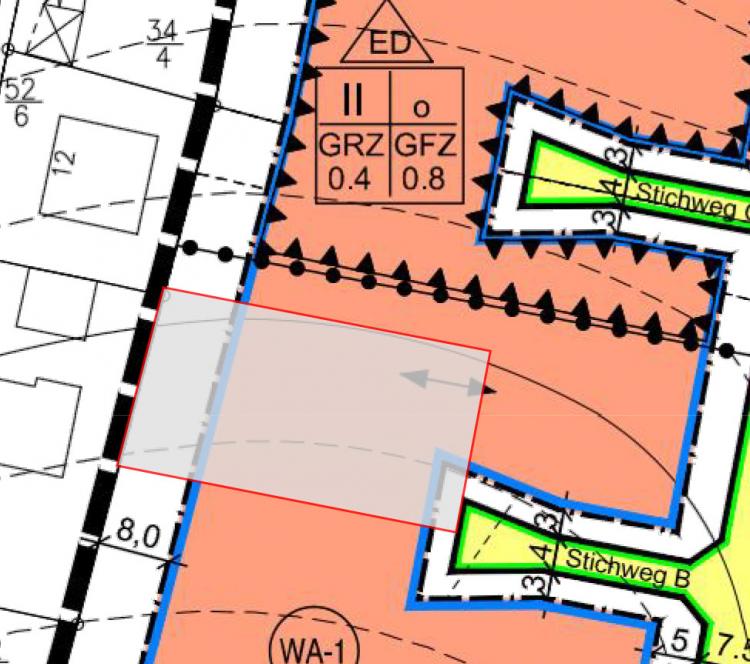

    Ein Hallo erstmal in die Runde!
    Wir sind schon gedanklich seit 2012 beim Thema Hausbau und seit einer Woche wird es dank Grundstücksreservierung endlich konkret.
    Das besagte Grundstück ist auf folgendem Auszug aus dem BPlan markiert.
    Firstrichtung ist mit W-O verbindlich vorgegeben. Es herrscht ein leichtes Gefälle Richtung NO. Wir planen ohne Keller zu bauen, weshalb im ca. 80qm großen EG
    Küche, Wohnzimmer, HWR, G-WC, Diele und Büro Platz finden müssen.
    Natürlich haben wir schon eine eigene Vorstellung, wie das Haus zu platzieren sein sollte, wo der Carport hin soll und vor allen Dingen, wo der Eingang liegen könnte.
    Wir würden uns dennoch über Vorschläge und Meinungen hierzu freuen.
    Vielen Dank!

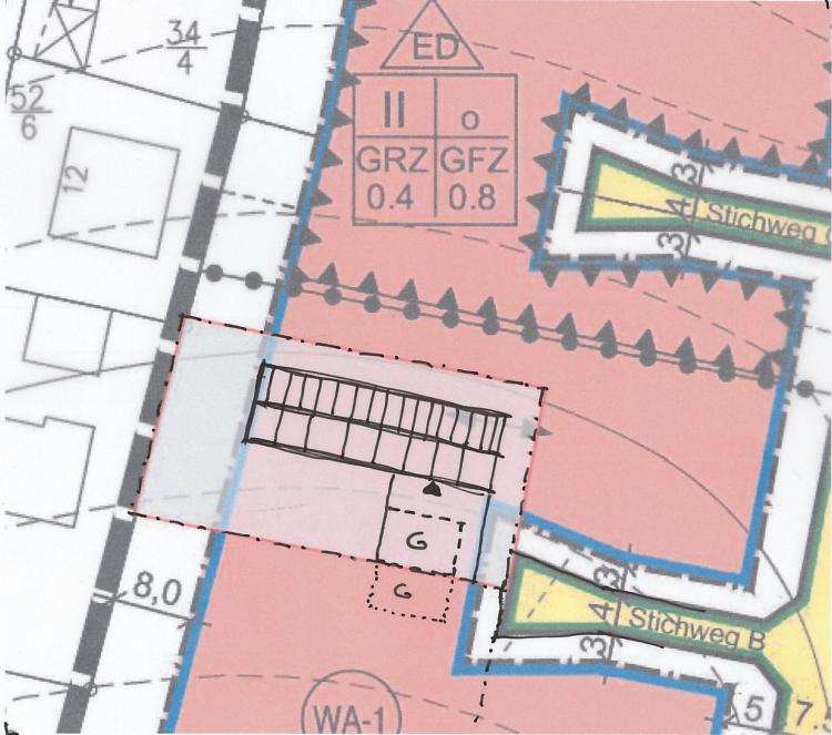

    Danke für die schnelle Antwort.
    Die Position der Garage/Carport leuchtet mir ein, zumal wir an der Stelle sowieso mit Verschattung durch das Nachbarhaus rechnen.
    Den Eingang vom Süden her stelle ich mir für den Grundriss schwierig vor.

    Oh, Entschuldigung. Es sind rund 22 X 35 m. Das Haus wird ungefähr 9X 11 m groß sein.

    Danke für die Antworten. Ich weiß, dass unser "Standardmaß" nicht gerade innovativ ist, aber mit den anderen Vorschlägen werde ich nicht so richtig warm.
    Zwischenzeitlich hatten wir auch die Idee, das Haus in die nordöstliche Ecke zu stellen. Der Carport käme entweder in den Süden mit Einfahrt von Osten oder östlich des Hauses mit Einfahrt von Süden.
    Frage ist jetzt Eingang dann zwingend seitlich (Osten) oder wäre auch von Norden her denkbar? Erscheint uns aus Grundrisssicht logisch, wirkt aber nicht sehr einladend, weil der Eingang nicht sofort sichtbar ist.

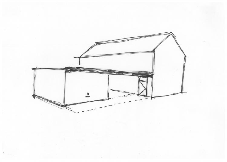

    mit der von mir vorgeschlagenen Ausrichtung erhältst Du einen klar zonierten Vorbereich.
    Der Besucher wird absolut schlüssig zum Eingang geführt.
    Die Grundrissorganisation wird so sein, dass es im EG einen Eingangsbereich gibt, weiter hinten einen großen offenen Wohnbereich, der sich nach Süden zum Garten (hinter der Garage) orientiert.
    Eine einläufige Treppe führt ins OG.
    Dort orientieren sich alle Räume nach Süden, nach Norden vielleicht das Bad.

    Form follows function. Eigentlich ist das sonst immer mein Text. Sehe ich also völlig ein.
    Darüber müssen wir nicht mehr diskutieren. Ich frage mich, warum ich da ursprünglich nicht selbst drauf gekommen bin...
    Du kannst mir glauben, dass ich das sehr gerne getan hätte.
    Das tue ich jetzt schon. Ein großes Dankeschön an Dich für die Impulse und vor allen Dingen die Skizzen.
    Ich denke nicht, dass wir auf die komplette bebaubare Länge gehen werden (weil wir für den westlichen Teil des GS andere Pläne haben), aber dass das Haus eine andere Grundform braucht, ist für mich jetzt völlig klar.
    Und danke euch allen für die Hilfe und die klaren Worte. :respekt
