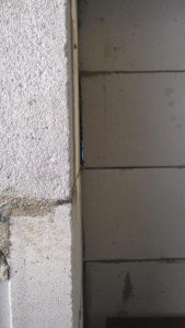

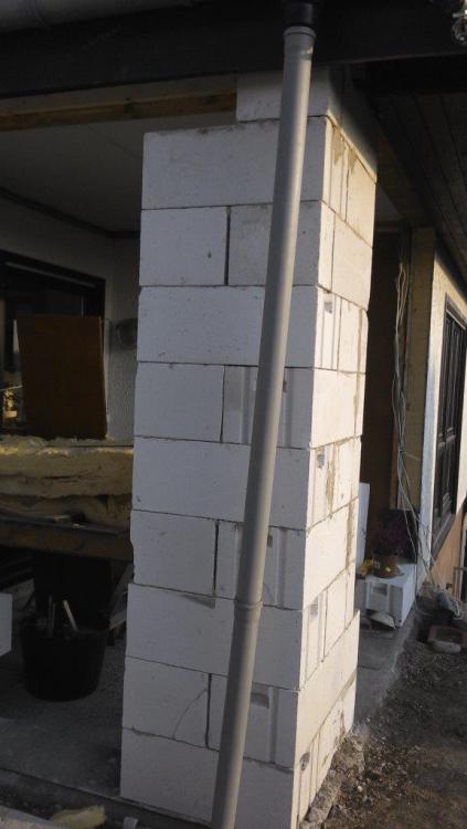

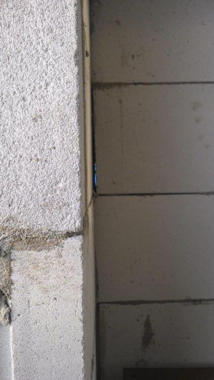

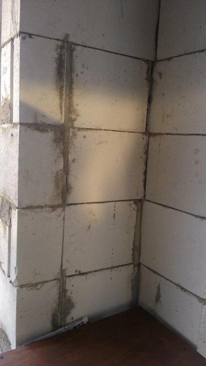

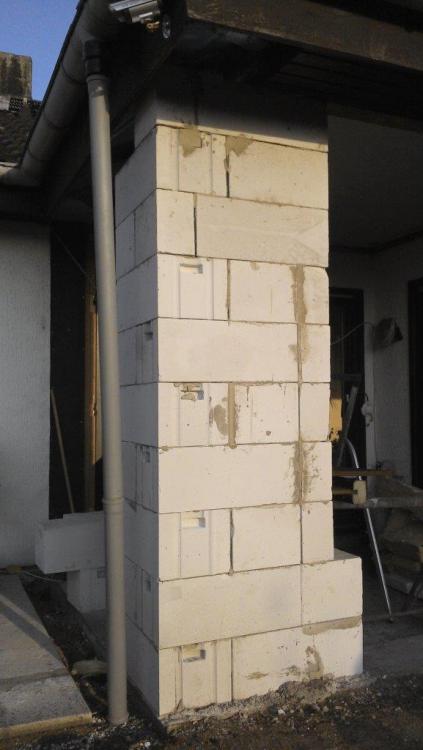

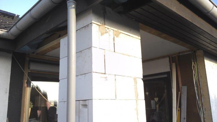

    Liebe Bauexperten,
    kurze Erklärung des Bauvorhabens: Wir vergrößern in einem Fertighaus in Holzrahmenbauweise um einen Raum, der bisher als überdachte Terrasse genutzt wurde. Die Wände werden mit Porenbeton gemauert und wird von meinem Schwiegervater der auch Maurer ist, ausgeführt. Er schon in Rente und hat in seinem Berufsleben nie mir Porenbeton gearbeitet. Wie man auf den Fotos erkennen kann, steht bisher eine Wand, die den Tragbalken ersetzt, auf dem vorher das Dach lag. (keine große Last) Mir ist bekannt, das Porenbeton geklebt und nicht vermörtelt wird und das die Stöße nicht verklebt werden. Mein Schwiegervater war jedoch der Meinung, alles vermörteln zu müssen. Insbesondere sind einige breite Fugen (zwischen 1 und 3 cm) die ausgemörtelt wurden. Dennoch kann man an einigen Stellen durch die Wand sehen, ist also undicht. Der Mörtel wirkt ja nicht isolierend, so das man Kältebrücken hat. Nun ist die Fläche ja nicht sonderlich groß. Was ist eure Meinung? Kann man das so noch durch gehen lassen oder ist Abriss oder Nachbesserung zu empfehlen? Vielen Dank!

    Moin,
    bei stumpf gestoßenem Porenbeton werden Fugen >5mm durchaus vermörtelt (unter 5mm nicht).

    Aber durchsehen sollte man doch nicht können und bei bis zu 3 cm Fugen wäre doch ein anderer Mörtel notwendig gewesen, zumindest sagt der Hersteller, daß man Fugen mit speziellen Mörtel verfugen muss. Wie nun am besten vorgehen? Insbesondere wo man durchsehen kann? Teilweise sind die Fugen so schnal, das man ja kein Mörtel mehr einbringen kann.

    Die Fugen breiter 5mm, wo man nun noch durchsehen kann, sollte man noch mit Mörtel verschliessen. Nun aber dann nicht mit normalem Mauermörtel, sondern mit entspr. Mörtel für wärmedämmendes Mauerwerk.
    Da wo die breiten Fugen schon mit normalem Mörtel verschlossen sind, ists natürlich schwierig dies wieder auszubessern. Klar kann man rumkratzen und einiges wieder rausholen und dann mit eben beschriebenem Mörtel erneut schliessen. Logisch, dass die Wand an der Stelle an der mit normalem Mörtel geschlossenen Fuge nicht so eine hohe Wärmedämmung hat wie an anderen Stellen.

    So wie die Bilder aussehen, wird die etwas erhöhte Wärmedurchlässigkeit kein großes Problem werden, da der Anteil der "Wand" an den Außenflächen scheinbar deutlich kleiner ist als der Anteil der geplanten Fensterflächen, die weitaus schlechtere Dämmwerte haben werden.

    Schaut doch auf den Bilden nicht so schlecht aus, die paar Mörtelfugen wirst du nicht merken. Für den Rest besorgt auch einfach Dämmmörtel zum ausmörteln der Fugen. Kleinere Fugen unter 5mm kann man nicht richtig ausmörteln, die macht zum Schluß der Putz zu. (Luft dämmt). Eventuell könntest du die kleinen Fugen mit Bauschaum ausspritzen, falls du rein kommst!

    Wichtig ist die Luftdichtheit, also ein vollständiger Innenputz. Ebenso dichte Fensteranschlüsse.
    Was ist das Braune innen am Boden? Doch nicht etwa schon der Belag?
