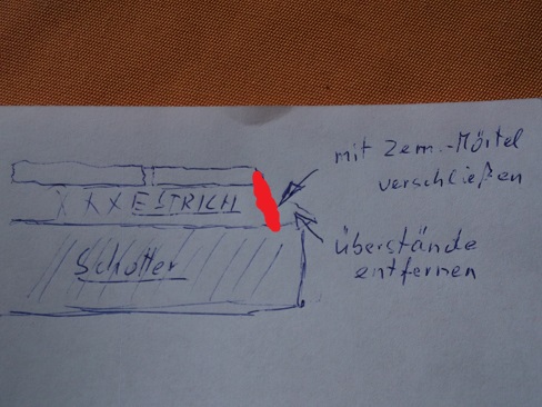

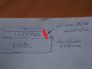

    was ich noch beizufügen hätte wäre der,ringsrum, Abschluss der Platten an das Erdreich,
    es sollte mit Zementmörtel beigearbeitet werden damit das Oberflächenwasser nicht
    unter die Platten gelangen kann. ist wichtig.
    viel Spass weiterhin an der Terrasse.

    Danke baufix! Was genau heisst Abschluss mit Zementmörtel beiarbeiten? Kannst Du mir dazu genaueres schreiben? Und wie verfugt man denn am besten mit dem Zeug? Vornässen und grossflächig einschlämmen (so beschreibt's der Hersteller) oder hat jemand noch gute Tipps?

  10. #10 baufix 39, 14.05.2014
    baufix 39
    baufix 39
    06.03.2013
    1.091
    Bautechniker
    haan
    Maurermeister seit 1976
    hallo, ist zwar nur schnell skizziert,
    mit den äußeren Rändern meine ich so:
    dann läuft das Wasser nicht zwischen Platten und Estrich.
