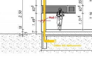

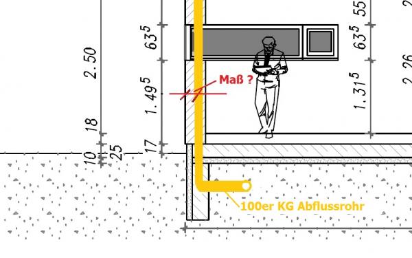

    Hallo an alle Leser,
    erstmal herzlichen Dank für die sehr informativen Beiträge die ihr hier zu eurem besten gebt.
    Da bei uns jetzt das Schnurgerüst steht, geht es nun darum die Abflussrohre zu positionieren.
    Mir geht es jetzt speziell um die Position der Abflussrohre für die oberen Bäder. Die laufen ja durch die Bodenplatte und in der 42,5er Ziegelwand.
    Wieviel cm enfernt von der Aussenwand bis Rohrmitte soll ich es setzten?
    Danke schon mal im voraus für eure Antworten.

    Guckst Du in die Werkpläne, dort sind Wand-/ Deckendurchbrüche und Wandschlitze mit Größe und Lage vermaßt.

  11. #11 Baufuchs, 24.10.2012
    Baufuchs
    Baufuchs Gast
    Setz das Rohr so weit in die Wand, dass es nach dem Putzen nicht rausschaut.
    Achte darauf, dass es keine Wärmebrücken gibt
    Prüfe und berücksichtige ob wegen Schallschutz schallgedämmte und damit dickere Rorschellen zu Einsatz kommen
    Prüfe, ob so wie skizziert die Entwässerungsleitungen tatsächlich unter der Bodenplatten zusammengeführt werden sollen
    Achte darauf, dass, wenn dass 100er Rohr vom Bad nach oben als Strangentfüftung weitergeführt werden soll, dieses nicht die Fußpfette des Dachs durchtrennen wird oder im Bereich einer Drempelstütze liegt
    usw.usw..........
    Noch Fragen warum es ohne Werkplan nicht geht?

    Wenn ich die Zeichnung des TE ansehe, würde ich auch noch die Empfehlung geben, das Fallrohr nicht durchs Fenster zu führen....

    Ach ja - noch ein Hinweis:
    Die o.a. Planung hat einen schweren Fehler! Nach den aRdT sind Rohrleitungen auf kürzestem Wege unter der Bodenplatte herauszuführen. Oben wird sie sogar bewusst noch unter die BoPla gezogen. :Baumurks

    Hmm warum nicht?
    Hätte sogar noch an nen Plexi Einsatz gedacht, damit man auch sieht was runterkommt.
    Nee is schon klar, hatte nur grad keinen anderen Schnitt zur Hand

    Danke an für die Antworten werde eure Tips alle beherzigen.
    Was mich allerdings jetzt wundert ist: Das Mein Architekt auch alle Abwasser und Oberflächenentwässerungsrohre unter der Bodenplatte zusammengezogen hat.

    eigentlich ist die Position eines Fallrohres leicht zu planen:
    - Abflussrohr vor die Wand samt Ummauerung nach deren Installation ... das gewährleistet
    den vollen U-Wert und die Rissicherheit in dem Bereich (!)
    - oder man setzt es in einen Mauerschlitz der zusätzlich 3-seitig zu dämmen ist damit
    auch hier der U-Wert dieser Nische dem U-Wert des Aussenmauerwerkes entspricht ...
    dann bleibt nur noch die Rissicherheit zu gewährleisten ... was mit dem richtigen Dünn-
    bettmörtelsystem auch zu lösen wäre ... "ahja" deren Lage sollte statisch dann auch noch passen.
    "hmmm" Masterfrage ... wer versteht was ich da beschrieben habe ?
