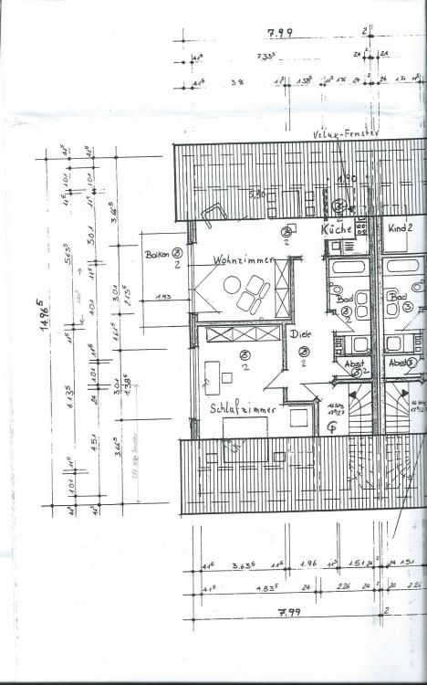

    der ausgebaute Spitzboden soll erschlossen werden (Wohnzimmer).
    Über die Treppe sollten sich alle notwendigen Gegenstände befördern lassen, auch wenn zur Not noch das große Außenfenster da ist.
    Welche Treppenart würdet ihr empfehlen und wo würdet ihr diese installieren?
    Wieviel Plazt ist min. nötig?
    (gibt ja auch ganz nette Spartreppen, frage mich jedoch ob diese für den Transport der Sachen ausreichen)
    Würde das ganze mit einem Architekten absprechen und dann ggf. mit einem Schreiner oder Dachdecker? => wie würdet ihr vorgehen?
    Erst Idee war, die Treppe (Wendel) im jetzigen Wohnzimmer zu inst. und ggf. ein Wanddurchbruch zum Flur zu realisieren oder falls möglich etwas Wand zu entfernen
    Vielen Dank im Voraus

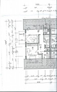

  4. Baufuchs
    Baufuchs Gast
    wer soll wissen, welche Treppe Sinn macht, ohne den Grundriss zu kennen? (uups... nachgereicht während ich geschrieben habe)
    Nutzung Spitzboden als Wohnraum? Erfüllt der Spitzboden die Anforderungen an Aufenthaltsräume gem. Bauordnung ?
    In NRW gilt: Über 50% der Grundfläche (Flächen unter 1,50m Höhe bleiben außen vor) muss eine Höhe von 2,40m vorhanden sein, sonst nur mit Ausnahmegenehmigung.
    2. Rettungsweg (Fenster 0,90m x 1,20m) ist vorhanden?
  5. Baufuchs
    Baufuchs Gast
    Stell mal noch den Schnitt ein wegen der Höhen im Spitzboden.
