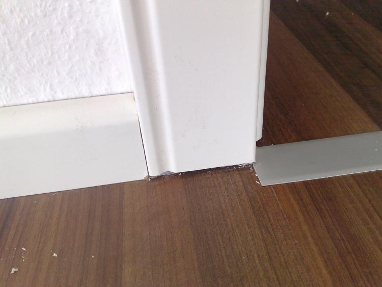

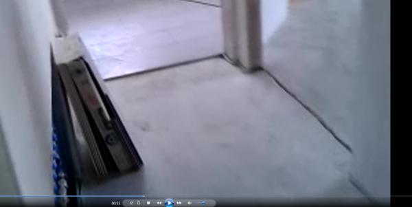

    Hallo an Alle,
    bräuchte bitte Feedback, ob die Tür-Übergangsleiste an der richtigen Stelle steht. Es handelt sich um eine Neubauwohnung mit Fussbodenheizung.

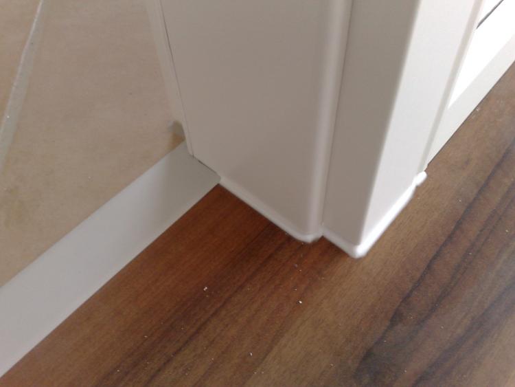

    Wie auf den Fotos zu sehen ist, hat man erst bei der Türzagen-Versiegelung gepfuscht (wurde aber nach meiner Reklamation umgehend ausgebessert) und jetzt frage ich mich, warum die Übergangsleisten so weit vorstehen.
    In den Räumen mit Fliesen (siehe Foto) stehen sie bündig in der Zarge - so wie ich es auch kenne. In allen anderen Räumen zwar unter dem Türblatt, aber meines Erachtens zu weit in den Raum rein, so dass dies eine "Stolperfalle" ist und ich beim Wischen wahrscheinlich ständig mit dem Lappen dort hängen bleibe.
    Laut Bauleiter sitzt die Leiste dort, weil sich an der Stelle die Dehnungsfuge des Estrichs befindet. Auf dem Foto kann man aber sehen, dass die Estrichfuge viel näher an der Maueröffnung liegt. Man hat mit jetzt angeboten, die Leisten mit folierten Nussbaum Leisten auszutauschen, so dass der Vorsprung kaschiert wird. Dies ändert aber nichts daran, dass ich zukünftig daran hängen bleibe. Habe dem Bauleiter gesagt, dass ich dies durch einen Gutachter prüfen lassen werde. Seiner Meinung nach, wird aufgrund der "Verhältnismäßigkeit" nicht der komplette Boden neu gemacht.
    Soll ich dies so hinnehmen oder gibt es evtl. andere Lösungen?
    Ich danke schon einmal im Voraus für alle Meinungen!

    Es gibt verschiedene Arten von Fugenprofilen. Die ihr da habt sehen schon recht breit aus.
    Richtig ist, das über die Bewegungsfuge im Estrich auch die Fuge in den Fliesen sein muss. Also wenn ihr auf beiden Seiten Fliesen habt. Das gleich gilt natürlich auch für andere Kombinationen. Über die Fuge im Estrich darf keine FLiese oder PArkett verklebt sein, da diese dann die Bewegungs nicht aufnehmen könnte. Teppich (ohne diesen zu verkleben) würde mMn machbar sein ohne ein Profil im Belag über eine Fuge im Estrich zu verlegen, weil dieser sich ja doch mitbewegen kann.
    Es gibt viele verschiedene Profile für den Belag bzw. Übergängen von Fliese auf Teppich, Fliese/Laminat usw.
    Die Frage ist, was der andere Belag ist, ist der mit dem Boden verlebt, oder liegt der nur auf.
    Schau mal hier was ich meine, bei Fliese/Fliese
    http://www.schlueter.de/dilex-akws.aspx
    Bei dieser Variante müsste die Bewegungsfuge im Estrich unter dem Teppich liegen, also nicht unter dem Profil/Fliese weil dieser ja fest verklebt ist.
    http://www.schlueter.de/reno-v.aspx
    http://www.schlueter.de/reno-u-ramp.aspx
    http://www.schlueter.de/schiene.aspx
    Eurer Profil ist schon ein sehr breites. Das würde mit persönlich nicht gefallen. Gerade wenn Fliese/Fliese als Übergang. Bei Fliese / Parkett eventuell schon, aber trotzdem gibt es bestimmt schönere.

    Ich habe nur in Küche und Bad Fliesen. Der Rest ist überall schwimmend verlegtes Laminat.
    Also muss ich nur in Küche und Bad die vorgegebene Estrichfuge übernehmen und dort liegt ja das Übergangsprofil bündig mit der Zarge.
    Das heißt, dass ich in allen anderen Räumen (wo Laminat an Laminat schließt) die Übergangsleiste weiter rein in die Zarge legen kann?

    Wenn das Laminat schwimmend verlegt ist, kann man die Fuge verschieben. Ein breites Profil ist bei Laminat notwendig, da dieses 10 mm Bewegungsmöglichkeit braucht. Macht bei 2 Seiten Laminat 20 mm + Profibefestigung + Auflage ... da sind 40 mm normal.

    Mit der Breite kann ich Leben. Und wenn man die Fuge verschieben kann, wäre ich schon zufrieden. Dann könnte man ja, wie in der Küche, einen bündigen Abschluss zur Zarge hin schaffen.

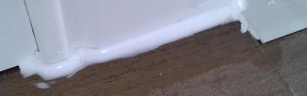

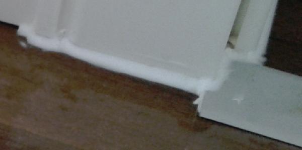

    Der Silikonierer scheint das auch das erste mal gemacht zu haben. Sieht ja schrecklich aus.

    Sehe ich genau so! Bin zwar eine Frau und habe keine Fachkenntnisse auf diesem Gebiet, habe aber schon mal selbst alleine eine Dusche besser versiegelt. ;)
    Und für eine 400.000 EUR Wohnung sollte zumindest eine fachgerechte Silikonfuge drin sein! ;)

    Wenn ich mir die Fotos ansehe bin ich sicher, dass die Ausführung aus rein ästhetischer Sicht eines Handwerkers unwürdig ist. Das sieht ja aus, als hätte das jemand gemacht, der bei dieser Arbeit das erste Mal im Leben Werkzeug in den Händen hatte und vor lauter Nervosität und zittrigen Händen weder einen genauen Schnitt mit der Säge am Profil, noch eine gerade Fuge mit der Kartuschenpresse hinbekommen hat. Dass man das Profil vor der Montage mittels Feile (Metall) oder Schleifpapier (Kunststoff) an den Ecken entgraten kann und es weiterhin so montiert, dass es im Übergangsbereich zum Bodenbelag plan aufliegt, damit eben weder der Putzlappen, noch der kritische Blick des Erwerbers daran hängen bleibt, scheint aufgrund eines möglichen "Termindrucks" ignoriert worden zu sein.

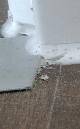

    Weiterhin fallen die Silikonlappen auf, die nach dem Darüberfahren mit dem Daumen o.ä. jenseits des "Abziehgerätes" hängengeblieben sind und nicht entfernt wurden. Wenn die Krümel auf der Silikonfuge in das frische Silikon unmittelbar nach dem Silikonieren eingedrungen sind, ist es ebenfalls ein Zeugnis von schlechter Arbeitsorganisation - Nach dem Verfugen wartet man, bis sich eine Haut gebildet hat, damit eben nichts mehr ins Silikon eindringen kann.
    Zum Profil und der Breite/Position: Wenn es richtig abgesprochen ist und sorgfältig gearbeitet wurde, befindet sich das Profil bei geschlossener Tür mittig unter dem Türblatt und hat, wenn es denn breiter als ein Türblatt ist, auf beiden Seiten den gleichen Überstand.

    Das dies für mich auch unsauber gearbeitet aussieht ist keine Frage, mir ging es nur um den Punkt das man dort "Stolpert" Das dies der Punkt ist warum R.D. meint, das wegen der Schiene keiner stolpert.

    In meinem Fall kamen erst die Zargen und dann das Laminat. Verstehe also wirklich nicht, warum man die Profile nicht hat genauer setzen können.
    Aber da diese Person auch die Silikonfugen gemacht hat, verwundert mich nicht deren "fachgerechte" Ausführung mit den Profilen.
    Die Profile konnte ich leider nicht bemustern, weil keine vor Ort waren. Habe aber auf das Schmalste mögliche und farblich passende bestanden.
    Jetzt weiß ich auch, dass man jedes minimalste Detail besprechen, zeigen und schriftlich festhalten muss.

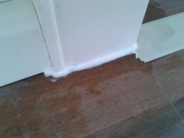

    Das auf den Fotos gezeigte Übergangsprofil ist aber weder sonderlich schmal noch paßt es farblich auch nur annähernd zum Bodenbelag...

    Das Schöne an den Siliknfugen ist ja: es sind Wartungsfugen. Man kann also warten bis sich diese in der Farbe dem Untergrund anpassen (weiß werden sie wohl kaum bleiben...wer verfugt so was eigentlich in weiß????) oder man wird die Fugen nach einer gewissen Zeit eben wieder entfernen und neu ausführen.
    Die Fugen ist auf jeden Fall nicht gerade gelungen.
    Das Profil steht mE nicht besonders auf...viel flacher wird's kaum gehen, oder?
    Über Art und Design des Profils kann ich nichts sagen. das wird wohl irgendjemand ausgesucht/ festgelegt/ bemustert haben...nur wer?

    dann schau dir noch einmal das 2. foto von dir an, die zarge sitzt auf dem laminat! die silikonfugen sehe alle so aus, das sie auf dem laminat aufliegen.
  18. #18 Gast340953, 10.05.2013
    Gast340953
    Gast340953 Gast
    Was ist daran unklar? Tür wird eingebaut mit 1 cm Abstand zum Boden. Danach wird das Laminat verlegt und dabei unter die Zarge geschoben
  19. #19 Gast036816, 10.05.2013
    bei den bodenfliesen auch?

    Aber deswegen muß man da unten doch nicht alles mit dieser Handcreme versauen...!
