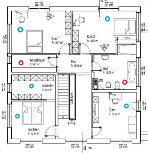

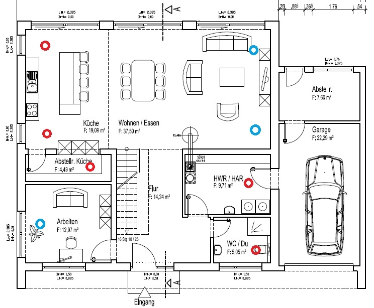

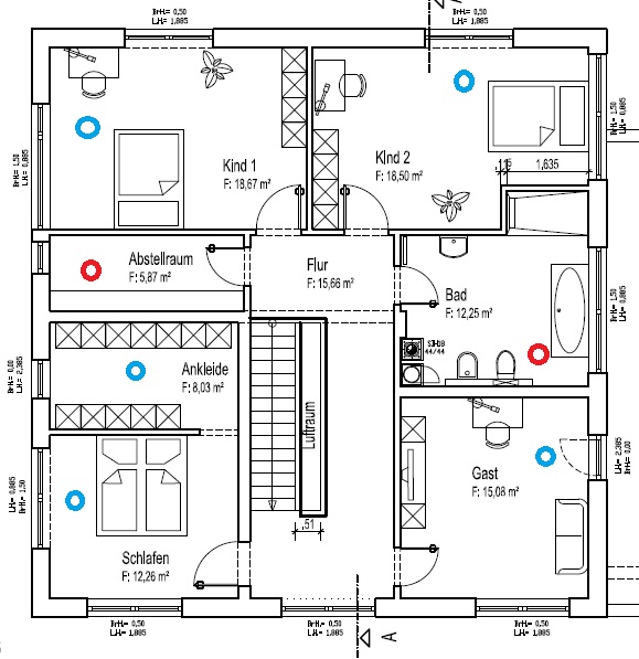

    Hallo zusammen. Bin grad bei der Planung der KWL. Nachdem ich einiges selbst geplant habe, hat dann auch ein Fachberater die Planung bewertet und mir einige Tipps gegeben. Wollte trotzdem nochmal eure Meinung dazu hören.
    Ich plane überall Deckenventile. Oder sollte ich auch einige Zuluftventile Bodennah installieren? Macht das im offenen Wohnbereich Sinn?
    Blau: Zuluft
    Rot: Abluft
    Danke an alle, die mir helfen wollen.

    wie ist denn die Verteilung geplant? Stern, Baum? In Floor, on Floor, abgehängte Decke? Wie ist die Dachform, OG Decke?
    Im OG könnte man je nach Dachform und Verteilung über Bodenzuluft und Wandabluft nachdenken, dann wäre die EG Decke die Hauptverteilebene. Spart evtl. Kosten.
    Ob generell, Boden, Wand oder Deckenventile für Zuluft ist Geschmackssache. Hat alles Vor- und Nachteile und ist auch bei den Profis umstritten.
    Wo läuft denn der Steigstrang?
    Willst Du das selber angehen? Würde ich lassen. Das gehört wirklich geplant und berechnet, z.B. wenn ich im EG 5 Abluft und 3 Zuluft sehe. Kann man machen, muss aber gut berechnet und eingemessen werden.
    Ich würde übrigens in der Küche auf eine der beiden Abluft verzichten, ist aber auch eine optische Frage..
    Ankleide im OG wäre bei mir Abluft, allein auch hier schon deswegen, um etwas gleichverteiltere Anzahl Zu & Abluft zu bekommen.
    Ankleide kann man sowohl Zu als auch Abluft machen.
    Kurzum: lass das planen. Manche Hersteller bieten das als kostenlose Leistung an...ok, kostenlos ist relativ. Ist halt dann im Kaufpreis des Geräts und Materials eingerechnet ;-)

    Hallo. Es soll eine Sternverteilung werden. Da es ein Flachdachhaus wird, sollen die Flexrohre für die Belüftung EG im Bodenaufbau (Dämmung + Estrich) vom OG verlegt werden und die die Rohre für die Belüftung vom OG in der STB. Decke vom OG. Im EG würde ich dann im Küchenabstellraum eine Zuluft einplanen und im OG in der Ankleide ein Abluftventil.

    Wer hat das geplant? Ich sehe im Ankleideraum eine Zuluftöffnung. Welche Überströmöffnungen sollen eingesetzt werden?

    Ich würde mir mal die Dimensionierungsseite einer Herstellers mit H***s ansehen. Da kannst Du alle Räume eingeben und dann bekommst Du die Positionen der Zu- und Abluftventile sowie die Dimensionierung. Was man bei Dir nicht sehen kann ist, ob Du eine oder zwei Rohre anschließen willst etc.
    Das mit den Rohren in der Decke ist gut und funktioniert gut. Wir haben das selber gemacht. Wenn man die Planung fertig hat, ist das nicht schwierig.

    Danke vorerst für die zahlreichen Antworten und Diskissionen. Ich würde den Abstellraum mit Abluft ausstatten und die Ankleide auch. Überströmöffnungen sollen die Türspalte werden (also Bodenbereich).
    Nun entsteht bei mir die Frage wo ich im Schlafzimmer das Zuluftventil und in der Ankleide das Abluftventil setze? Wie würdet ihr das machen?

    Im Schlafzimmer nicht direkt überm Bett. Falls es Zugerscheinungen geben sollte, dann will man die nicht direkt da heben, wo man die ganze Nacht liegt :-/
    Muss die Luftmenge (Verhältnis Zu/Ab) eigentlich pro Etage gleich/ähnlich sein oder reicht es, wenn die Zu- und Abluftmenge aufs Gebäude gesehen gleich ist?
