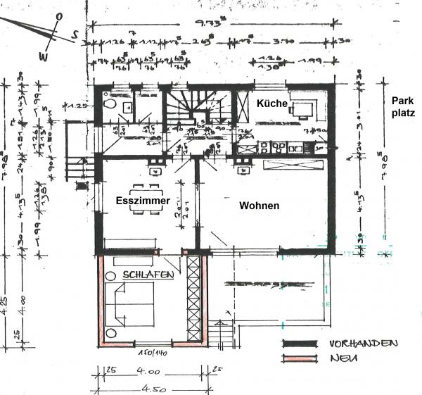

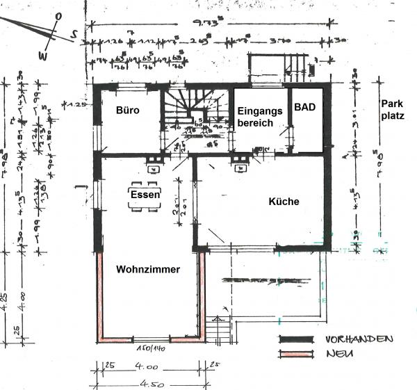

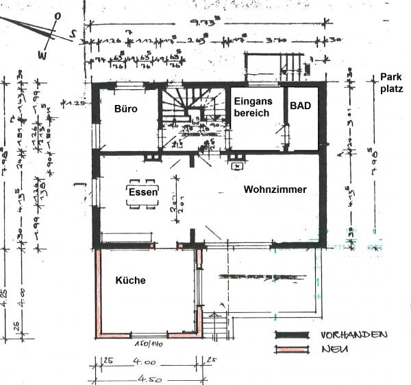

    meine Freundin und ich wollen ein Haus aus den 60er kernsanieren.
    Uns gefällt die Lage und das Haus sehr gut.
    Wir würden nur gerne den Grundriss ein wenig ändern.
    Dazu wird der Eingang verlegt und aus der Alten Küche wird quasi der Eingang.
    Nun wissen wir aber nicht genau, wo wir die Küche haben wollen. Wir haben zwei Ideen, wo sie gut hinpassen würde. Einmal in den Anbau oder wo das Wohnzimmer früher war.
    Wir wissen aber nicht wirklich, was wir besser finden.
    Im Anhang sind die beiden Versionen.
    Uns ist halt wichtig, dass man von der Küche aus auf die Terasse gehen kann. Das wäre bei beiden Versionen gegegeben.
    Wenn die Küche im Anbau ist, haben wir direkt beim wohnzimmer den Kamin. Ist die Küche im alten Wohnzimmer, würden wir "nur" den Kamin im Esszimmer nutzen können und der wäre weiter weg vom neuem Wohnzimmer.
    Im Prinzip wollen wir alles offen haben. Die Küche wollen wir aber durch eine Doppeltür/Schiebetür abtrennbar machen.
    Aber was ist praktischer? Was wird in Zukunft nerven? Welcher Grundriss hat da mehr potential?

    Spannend wäre da vor allem die Frage, wie man das statisch löst. Die alte Außenwand einfach wegzunehmen könnte dazu führen, dass einem buchstäblich die Decke auf den Kopf fällt. Die über die gesamte Raumbreite rauszunehmen erscheint mir... aufwändig. Und potentiell ziemlich teuer.
    Auch stell ich mir die Frage: Wie fühlt man sich da als Gast? Man wird willkommen geheißen in einem pompösen Foyer - und muss sich dann doch noch durch einen engen, dunklen Flur zwängen, ehe man den Wohn-/Essbereich (der ja zumeist das Ziel von Gästen ist) zu erreichen.
    Und müsst mit den vollen Einkaufstaschen immer quer durchs ganze Haus, durch den Wohnbereich hindurch. Damit verkommt der Wohn-Ess-Bereich zu einem Durchgangszimmer, ja fast schon zu einem Wohnflur. Irgendwie unruhig.
    Wenn ich da was verändern wollte - würde ich erstmal über Fenster gen Süden nachdenken...
    Nur mal so als Gedankenspiel: Dieses Ziel könnte man auch erreichen, wenn man die Küche da lässt, wo sie ist. Und einfach die Position der Terrasse ändert. Rein von der Funktion her finde ich nämlich die Basis eine Idee besser als das, was ihr mit viel Aufwand (und Geld) daraus zu machen gedenkt...

    Das Problem bei der Sache ist aber, dass der Parkplatz rechts auf dem Bild ist, aber man immer vor dem ganzen haus langlaufen muss, um zu dem Eingang zu kommen. Deswegen wollen wir den Eingan versetzen, weil der momentan da irgendwie nicht hinpasst.
    Wir sind gerade dabei das alles mit einem Architekten zu planen. Also werden wir nicht einfach Wände rausreissen. Mir geht es gerade eher ums Prinzip. Ob die Wände dann so komplett rausgerissen werden oder nur die durchgänge vergrößert oder verändert werden, wissen wir noch nicht.
    Aber alleine das alles zu machen, wäre ja auch viel zu gewagt.
    Unser Favourit ist momentan, die Küche ins alte Wohnzimmer zu setzen. Da wir so wirklich Ruhe im wohnzimmer haben. So könnten die Gäste durch den "engen" Flur oder durch die Küche gehen.
    Uns ist klar, dass wir viel Geld in die Hand nehmen werden. Aber ich will lieber eine Lösung die mir gefällt, anstatt eine mit der ich nicht zufrieden bin.

    Der Anbau scheint mir der einzige Raum zu sein, in den Abends die Westsonne scheint. Wie lebt ihr denn und ist euch das mit der Sonne wichtig? Falls ja, seid ihr abends eher in der Küche oder im Wohnzimmer? Danach würde ich entscheiden.
    Einkäufe einmal in der Woche irgendwohin zu tragen finde ich nicht schlimm. Wir müssen auch einmal durch das ganze Haus und durch das Eßzimmer in die Küche. Mich hat das noch nie gestört.

    Umbauen würde ich auch auf jeden Fall. So schön ich auch oft Häuser aus den 60gerrn oft finde, die Küchen sind doch meist zu klein. So gesehen sind beide Lösungen viel besser als die Ausgangssituation.
    Ich würde die Küche in den Anbau legen. Bei der anderen Lösung scheint mir der Raum zu groß, wenn ihr noch ein separates Esszimmer vorseht. Die eigentliche Küche braucht gar nicht so viel Platz und der Rest würde dann leer stehen. Der Anbau hat hingegen eine schöne Größe für eine Küche.

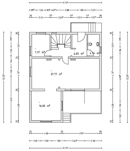

    Um es klarzustellen, der Anbau ist schon seit 1985 vorhanden :-) Die Pläne sind die alten.
    Wir bekommen natürlich neue Zeichnungen vom Architekten. Die würde ich aber ungern hier reinstellen.

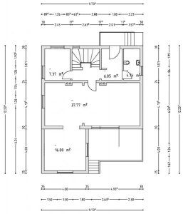

    man kann sich drehen wie man will, der vorbesitzer hat den grundriss durch umbau und anbau richtig vergeigt, wobei der urgrundriss bereits funktionale fehler hatte.
    stell mal die neuen pläne ein, vielleicht wird es einfacher.

    Hier der neu gezeichnete Grundriss mit den Änderungen.

    schlafen wollt ihr dann im anbau?
    nur mal so, auch wenn doch mal selten gäste zu gast sind,
    latscht der partner durchs wohnzimmer um auf die toilette
    zu gehen.? auf eine duschmöglichkeit, oder badewanne wird
    auch konsequent verzichtet?
