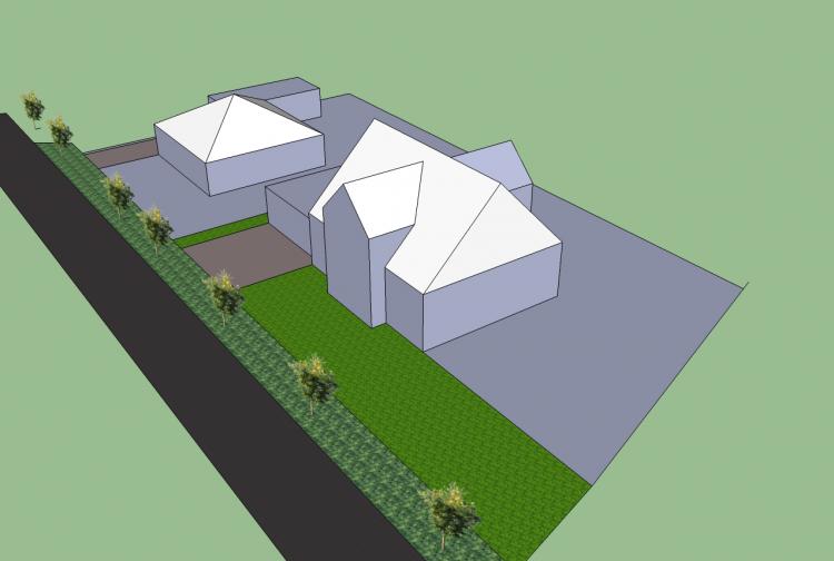

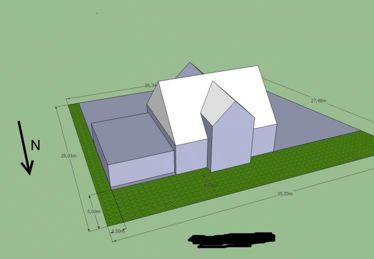

    Wir stehen gerade vor der Entscheidung mit welchem Abstand zu Straße wir unser EFH platzieren sollten.
    Eckdaten des Hauses:
    - Satteldach
    - Grundfläche 10x12m,
    - steht parallel zur Straße (die Dachflächen zeigen also zur Straße und nach Süden zum Garten)
    - Es gibt zur Straße einen zus. Giebel/Erker mit der Haustür/Gästeklo, der 1m gegenüber der Hauptfassade nach vorne verspringt.
    - Dieser Giebel ist recht hoch (Klo darüber hat volle Raumhöhe)
    - Der Vollständigkeit halber: Es gibt östlich eine 7m breite Doppelgarage, deren Fassade 0,5m nach hinten verspringt
    Zwischen Grundstücksgrenze und Straße liegt noch ein 2,6m breiter Grünstreifen mit kleinen Bäumen. Um in dem im Süden liegenden Garten möglichst viel Platz zu haben denken wir darüber nach das Haus so weit wie möglich in den Norden zu setzen. Das wären also 4m Abstand (Grundstücksgrenze zu Nordgiebel; bzw. Hauptfassade zu Grundstückgrenze = 5m).
    Wir sind uns aber unsicher, ob das vielleicht blöde aussieht (weil zu dicht an der Straße platziert).
    Darüber hinaus sind uns auch nicht sicher, dass 1m mehr Abstand zur Straße weniger mächtig aussehen wird.
    Hat jemand evtl. ein Haus mit ähnlicher Konstellation (4m oder auch 5m Abstand) und kann mir Fotos zukommen lassen?

    vor der Garage würde ich noch 0,5 bis 1 m spendieren ... dann parkt es sich vor der Garage leichter :think

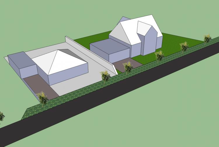

    Schon: Das Baufenster beginnt auf 5m Distanz. Aber die Stadt würde den Erker als untergeordneten Gebäudeteil in der 'verbotenen Zone' erlauben. Die Frage ist eben nur ob wir das überhaupt wollen. Vor der Wiese stehend ist es schwierig sich das Gebäude und dessen Wirkung vorzustellen. Daherd ie Frage nach Beispiefotos.

    wenn schon Versprünge dann wenigstens gleichmäßig. Ich würde die Garage noch einen halbem Meter nach hinten versetzen. So habt ihr vor der Garage mehr Platz, vorne sind die beiden Versprünge gleich tief und hinten habt ihr eine Bündige Wand von Haus und Garage. Stimmt der Abstand links mit 1,50? In der Annahme dass das der befestigte Weg in den Garten werden soll wäre mir das zu eng. Wenn da dann noch ein Zaum ist wäre das z.B. mit einem Minibagger sehr "lustig".
    In Eurem Fall würde ich dem Garten hinter dem Haus klar den Vorzug geben und das Haus so weit wie möglich nach vorne rücken. 4m ist schon OK, und dann ist ja auch noch der breite Grünstreifen. Effektiv ist also euer Zwerchhaus 6,60m von der Straße weg. In der Regel ist ja auch der Vorgarten reine Zierde und der Garten hinterm Haus ist der Teil in dem man sich dann tatsächlich aufhält. Daher würde ich den Aufenthaltsbereich so groß wie möglich wählen.

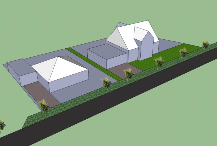

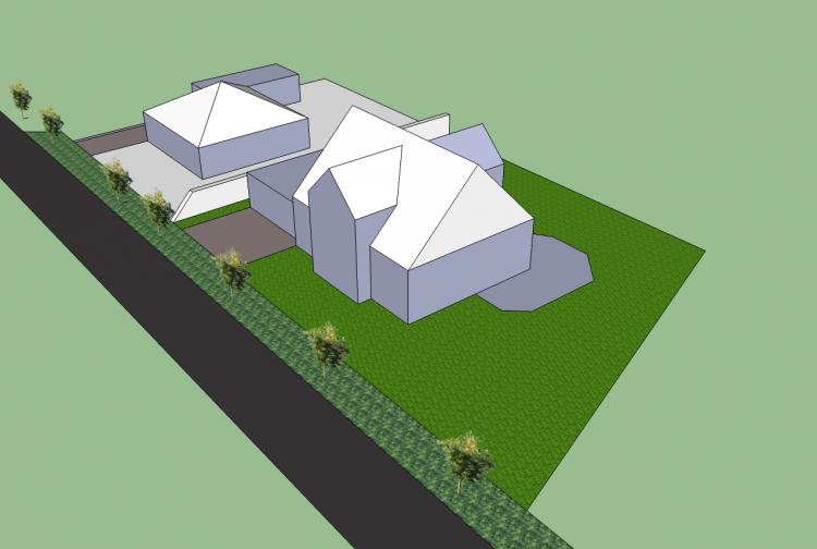

    Ich habe heute noch einmal etwas herumgespielt...
  12. #11 Gast036816, 28. Mai 2014
    mit der bilderflut wird es bestimmt nicht erhellender. am besten machst du mit deiner familie morgen einen herrentagsausflug, nimmst maßband und ein bündel voll holzpflöcke mit und misst die ecken von haus und garage ein. an jeder ecke schlägst du einen pflock ein, dann hast du die situation 1 : 1.
