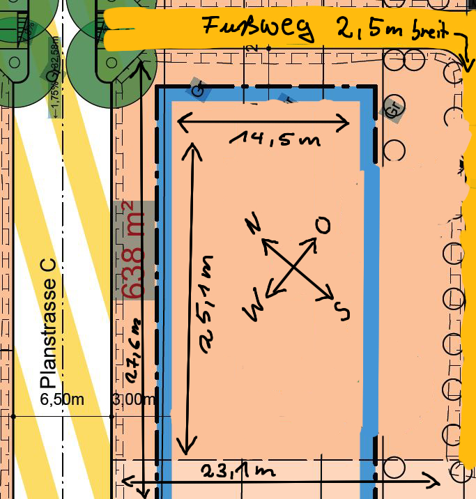

    Hallo Zusammen,
    uns geht es in diesem Posting um die Positionierung von Wohnhaus und Doppelgarage auf unserem Grundstück.
    Wir haben unsere Fragestellung nicht zu sehr mit Details überfrachtet um hier möglichst viele kreative Ideen und Anrgegungen zu bekommen.
    Grundsätzlich sind wir noch hinsichtlich Baustil von Haus und Garage flexibel.
    Unsere erste Idee vom Haus (da bekommen wir auch alles unter, was wir uns wünschen) ist ein Haustyp ähnlich Stadtvilla (2 Vollgeschosse mit Walmdach) - Grundriss fast quadratisch (12m * 11m). Die kleine Firstlinie muss parallel zur Straße ausgerichtet sein.
    Die Doppelgarage wird vermutlich 7m*7m Außenmaß haben
    unser Grundstück sieht so aus:
    Das Grundstück ist komplett ebenes Gelände.
    - Baufenster ist blau eingezeichnet
    - Abstand Baufenster zur Straße: 3m
    - Abstand Baufenster zum Fußweg in nordöstlicher Richtung 2,5m (Garage kann auch aus dem Baufenster herausragen - siehe unten)
    Rahmenbedingungen (welche der Kreativität Grenzen setzen) aus dem Bebauungsplan:
    Stellung der baulichen Anlagen, Hauptgebäuderichtung:
    Die Hauptgebäuderichtungen werden an den Verlauf der angrenzenden Straßen angepasst festgesetzt.
    Stellplätze und Garagen:
    Mit Garagen und überdachten Stellplätzen ist ein Mindestabstand von 1,0 m zu den öffentlichen Verkehrsflächen (auch Fußwegen) und öffentlichen Grünflächen einzuhalten. Vor Garagen muss ein Stauraum von min. 5,0 m vorhanden sein.
    Vielen Dank für Eure Ideen.

    geh ich Recht in der Annahme, dass Norden oben ist, d.h. Erschließung von der Straße im Westen?
    Mir würde bei diesem Grundstück eher ein längliches, schmales Haus in den Sinn kommen, keine quadratische Stadtvilla.
    Aber dazu müsste ich etwas mehr über die Umgebung wissen.
    Ok, ich gebe zu, ich bin kein Freund von "Stadtvillen " ;-)

    Liesl, die Himmelsrichtungen sind eingezeichnet. Das Grundstück ist nahezu quadratisch, nur das baufenster nicht.

    Garage an den 2,5m Fußweg und 1m Abstand einhalten .
    Also Richtung N-O ?
    Garage auf die Grenze ,wenn möglich in BaWü

    Was ist oberhalb des Fußweg im N-O ?
    Schöne Aussicht oder Nachbar?

    Das Grundstück hat 638 m², da passt auch ein richtiges Haus drauf, kein Möchtegerntoscanaverschnitt.
    Holt Euch einen örtlichen Architekten, der sich auch das Grundstück in Natura betrachten kann, und sagt ihm was das Haus alles können muß, nicht wie es aussehen soll. Dann kommen schon die richtigne Entwürfe.

    Was ist auf der unteren Seite zum Nachbarn? Gibts da nen Nachbarn?

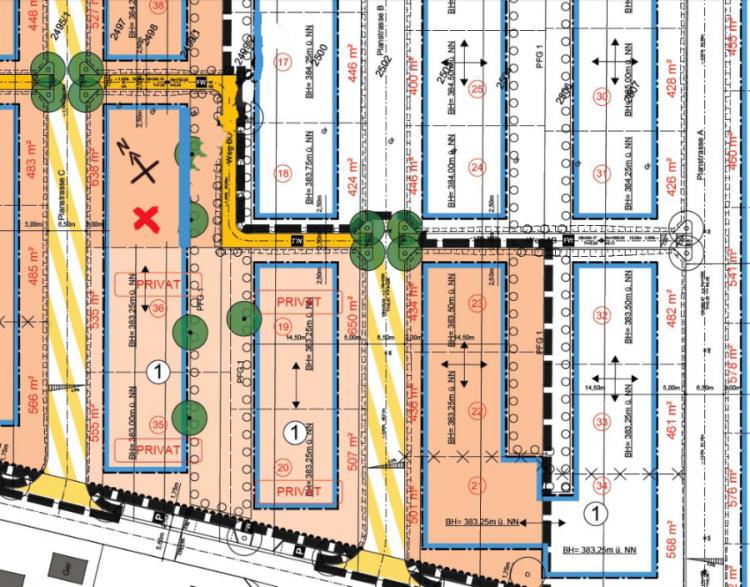

  12. LULA44
    LULA44
    25. Mai 2014
    Betriebswirt
    Kuchen
    Hallo Zusammen,
    die Lage des Grundstücks und der Nachbargrundstücke sieht wie folgt aus (rotes Kreus markiert unser Grundstück):
    Wie erwähnt sind wir auch für abweichende Hausformen (Stadtvilla muß nicht sein) offen.
    Vielen Dank für Eure Ideen zur Positionierung von Haus und Garage.

  13. Bauliesl
    Bauliesl
    2. Februar 2012
    1.129
    Architektin
    73230
    Wie wollt Ihr denn bauen? Mit Architekt? Dann lasst den doch mal die Gegebenheiten anschauen und Euch einen Vorentwurf machen.
    Ich finde es schwierig, die Positionierung eines Hauses einschl. Form etc. anzugehen, wenn ich nicht mal weiß, wie´s außenrum aussieht; ob ich irgendwo einen schönen Blick habe; ob´s irgendeinen Blick gibt, den ich gar nicht haben will....
    So aufgrund des Plans würde ich einen eher langgezogenen Baukörper Richtung Nord-Ost-Seite machen, der sich zum Süd-Westen hin öffnet. Satteldach drauf und wenig SchnickSchnack.
