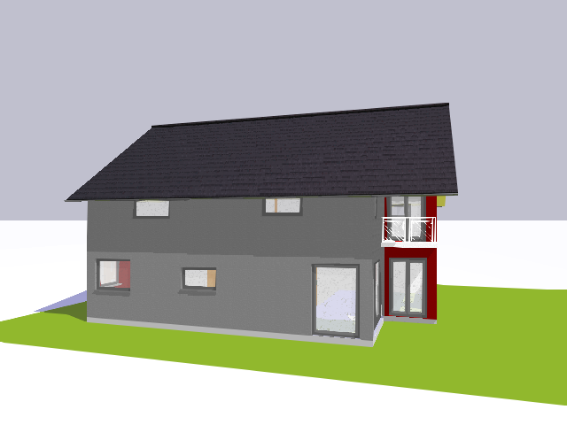

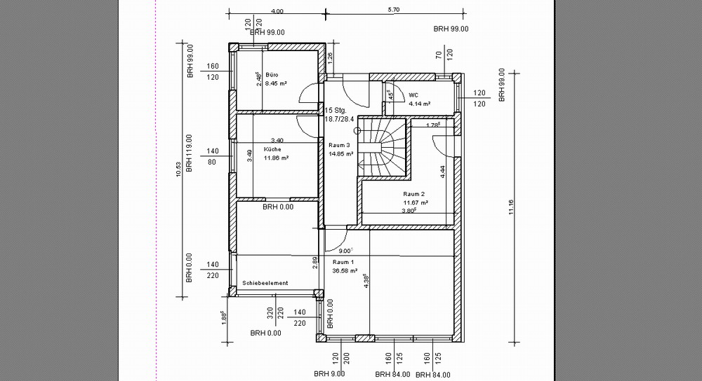

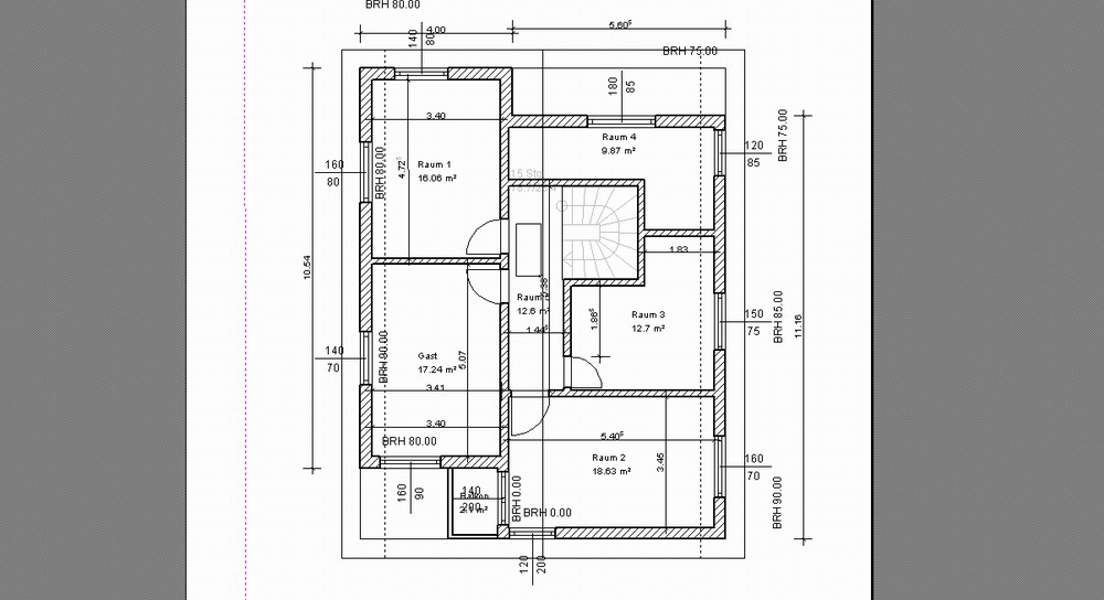

    ich habe heute ein Angebot für den Rohbau unseres Hauses bekommen, da ich keine vergleichsmöglichkeit habe, hoffe ich daß mir hier jemand hilft das Angebot einzuschätzen.
    Das Angebot beinhaltet:
    - Erdarbeiten (Haus ohne Keller)
    - Bodenplatte
    - Mauern EG in 30 cm Porenbeton (Ytong)
    - Decke EG Beton
    - Mauern OG Kniestock 1,60 cm Porenbeton (Ytong)
    - Holzbalkendecke
    - Dachstuhl
    - Eindeckung
    - Spenglerarbeiten
    - Gerüst
    - Entwässerung
    und beläuft sich auf 129.000 €
    das Haus hat eine Grundfläche von 105 m²
    und eine Wohnfläche von 160 m².
    Ist der Preis in Ordnung?
    Wir bauen im Landkreis SÜW (Pfalz)

    ...wer hat denn das geplant?

    Meister Kite, ich kalkulier sowas jahrein jahraus ... aber ohne den
    gesamten Eckdaten würd ich bei sowas ned mehr wie ne Schätzung
    rausbringen (!)
    Definieren Sie mal günstiger ... günstiger im Sinne den billigsten
    Heuler suchen ??? ... ich schließ ja fast aus der 2ten. Frage
    nach dem Zeitpunkt der Ausführung daß nun der Hammer Tip kommt ???
    Fazit:
    die Anfrage kann seriös gar ned beantwortet werden ... sprich taugt
    nichts (!) ... die Aussage mit dem günstiger taugt noch weniger (!)
    einziger Lichtblick bernix Frage wer sowas plant ... anspringen tut
    mich persönlich dieser Grundriss auch ned (!)

    geplant wurde das ganze von unserem Architekten, die Fenster sind noch nicht endgültig.
    @kite
    kannst du ein Aussage treffen zu "es geht günstiger" (ohne Keller und ohne Fenster), es soll so schnell wie möglich losgehen.

    Architekt: ich will dir nicht zu nahe treten...aber anlügen musst du mich nicht! (ich bin nicht naiv, auch bei Architekten gibts -wie bei jeder anderen Berufsgruppe- Ausreisser, aber dass hier? ist nicht von einem Architekten...oder du hast ein ganz übles Exemplar erwischt)

    was hat dein "architekt" denn in seiner kostenschätzung als bausumme eingetragen?
  12. waeze
    waeze
    18. Februar 2008
    41
    Elektriker
    Hamburg
    Unsere Architekt hat Erstellungskosten von 220000 + Planungskosten von 20000€ ausgerechnet. Eigendlich hat das nicht unser Architekt ausgerechnet, sondern sein FRau, die dummerweise schlüsselfertiges Bauen anbietet. Nun sagt der Architekt, er baut entweder mit seiner Frau oder garnicht. Nun wollten wir nur wissen wie realistisch diese Kosten sind, bevor wir zum nächsten Architekt gehen und den dann auch noch bezahlen müssen. Wie gesagt, die Pläne sind voM Architekten.

    Wie soll man den im OG in den "Raum 4" gelangen? Gibt es da 'ne Geheimtür oder muss man sich als Bauherr zusammen mit dem Putzer und dem Estrichleger einmauern lassen?!
    Also wenn das ein "richtiger" Architekt geplant hat dann würde ich schleunigst seinen Blindenhund einschläfern lassen. ;)
    Überhaupt empfinde ich pesönlich den Grundriss recht suboptimal. Bei uns auf dem Dorf hier nennt man sowas "verbaut".

    Hier ist das Problem, der Vorteil vom Architekten ist ja gerade die Kostentransparenz bei Einzelvergabe der Gewerke.
    Habt Ihr schon irgendwelche Vereinbarungen getroffen, oder kommst du da noch schnell und billich raus?

    Hör´ doch mal bitte auf ...
    ... von dem "Architekt" zu sprechen. Das ist keiner!
    Such´ Dir einen, der Dir wenigstens auch ein Bad einplant (oder wascht Ihr Euch im Hof?).

    Was für ein Glück, daß ich keine Ahnung von Architektur habe. Da fallen mir die meisten Fehler erst garnicht auf. :biggthumpup:
    Aber die Schießscharte in der Küche ist cool. Meine Frau würde mich an die Wand nageln. Und der Raum 2 hat auch was für sich...:confused:
    Aber hoffenltich nicht auch nach solchen "Plänen".
