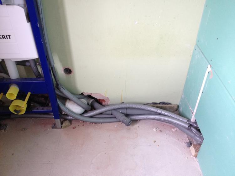

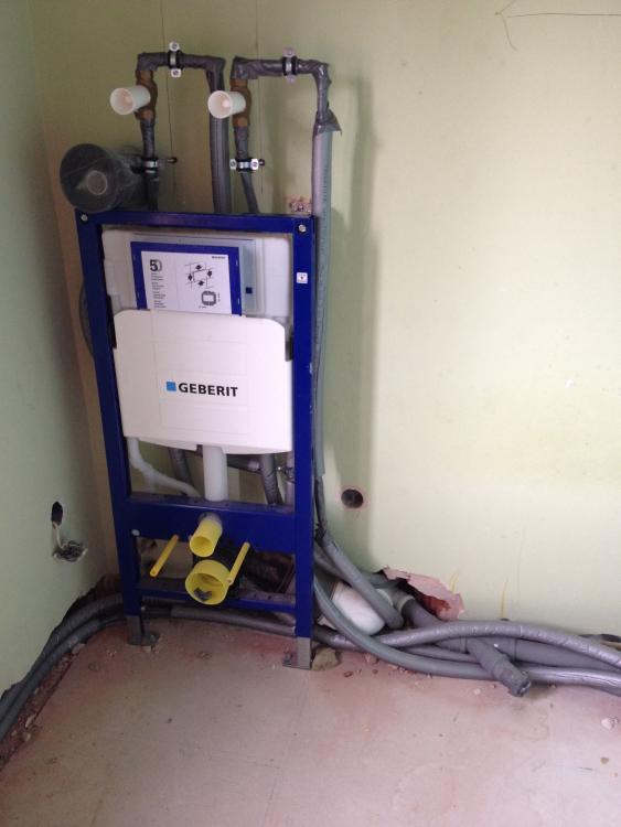

    Die linke Wand war hoffentlich ni tragend...
    Man beachte auch die beiden "Steckdosen"...
    Da kann man sich direkt aufm Klo trocken föhnen :mega_lol:

    die bekommen sicher so eine japanische klo-schüssel, da ist popo-dusche, sitzheizung und föhn dabei.

    Für mich sieht es so aus, als ob der Eli war dort noch nicht tätig war und die beiden Steckdosen noch aus der vorherigen anderweitigen Nutzung des Raumes stammen.
    Zu den Rohren sag ich besser nix...

    Steckdosen sind totgelegt, aber DYV ist das nicht, das war ein Sanitärfachunternehmen........

    das ist doch eher die Regel als die Ausnahme. oder?
    Die modernen Materialien machen es doch selbst einen angelernten Helfer leicht, eine die Gewährleistung funktionsfähig überdauernde Situation zu schaffen.
    Eine Wasserleitung ist doch manchmal nix anderes als ein Gartenschlauch, der bis zur Zapfstelle gelegt wird.
    Zu Zeiten von verzinktem Rohr, wo man auf jedes Rohrende noch mit der Kluppe ein Gewinde schneiden musste, Hanf drumrum und Dichtmasse drauf (wie hieß das Zeug gleich noch?) war so ein unüberlegtes Verlegen doch gar nicht möglich.
    Was aber gar nicht geht, ist, dass nicht einmal die Geometrie einer vorgesehenen Vorwand beachtet wird. Wobei ich glaube, dass da noch eine Duschwanne hin kommt...

    Ich vermute da kommt noch eine Badewanne hin.
    Wenn man mal von der geschlitzten Wand absieht, ist das vermutlich sogar nichts, was man reklamieren könnte, oder? Ich meine die großzügigen Biegeradien sind ja für die Rohre eher sogar gut. Dass es sch.... aussieht steht ja außer Frage...
