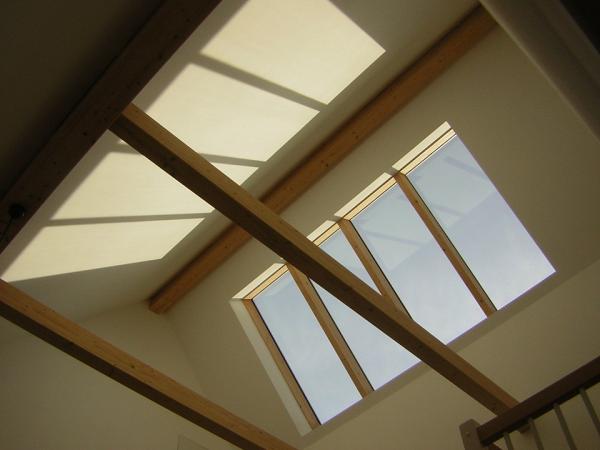

    > Hauptwohnraum hat etwa 350m³ Raumluftvolumen mit einer größten Höhe ca. 9 Meter - offen bis zum First
    Interessant, so ähnlich (nicht ganz so hoch, max. 7 m im Galeriebereich) wird das bei uns auch. Wie sind eure Erfahrungen damit? Wir befürchten etwas, dass die Aufwärmphase ziemlich lange dauern könnte, weil die Wärme "erstmal nach oben abhaut". Oder ist das bei Strahlungswärme (Wohnzimmer FBH, Galeriegeschoss Wandheizung) nicht so tragisch, wenn die Luft kühler ist?

    naja, so schlimm ist es nicht. Ich weiß ja nicht, was Sie mit Aufwärmphase meinen. Holzhaus oder massiv? Wir haben ein Holzhaus, da ist die Speicherfähigkeit geringer.
    Aber nicht zuletzt hängt es von der Dimensionierung der Heizflächen ab. Eine FHB hat ja bei diesem Dämmstandard vermutlich eher zuviel Leistung, müsste man aber rechnen.
    Die Wärme "steigt" vielleicht nach oben. Aber dank gutem Wärmeschutz und hoher Luftdichtheit geht sie dort nicht verloren. Und wenn es oben mal warm ist, dann "staut" sich die Wärme doch relativ bald nach unten... ;-)
    Das funktioniert tatsächlich gut...
    Die Problematik bei hohen Räumen ist aber eher, dass sich gerade bei hohen Räumen eine ggf. spürbare Raumluftwalze einstellt, wenn nur unten geheizt wird. Dies wir eher als unbehaglich empfunden. Dies kann man scheinbar nur durch höhere Raumtemperatur kompensieren.
    Oder man versucht, diesen Raum gleichmäßiger zu beheizen. In diesem Fall wäre der Fußboden oben auf der Galerie ebenfalls mit Fußbodenheizung zu belegen, würde ich auf jeden Fall empfehlen! Oder sonstige Heizflächen. Auch wenn man es von der Leistung her vielleicht nicht braucht. Denn dann stellt sich nicht so ein großes Temperaturgefälle in dem relativ hohen Raum ein. Damit ist der "Antrieb" für die Raumluftwalze geringer, es wird weniger Luftbewegung geben, was ein Plus an Behaglichkeit bedeutet.
    Sowas empfehle ich immer, wenn es einen hohen Luftraum gibt oder Raumverbund nach oben, in dem sich eine Luftwalze ausbilden kann...

    natürlich ist eine Wandheizung im Galeriegeschoß auch möglich!
    Foto von unserem Luftraum, die Höhe und der Raumeindruck sind aber nur schlecht erfassbar
