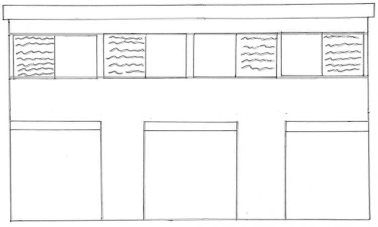

    wir befinden uns mit unserem Neubau, der mit Architekt gebaut wird, am Beginn der Phase 5. Derzeit mache ich mir einen Kopf über die Beschattung unserer Fenster - und zwar über die in Südrichtung (der allergrößte der Teil unserer gesamten Fensterfläche). Gespräche mit Architekt und Fensterbauern stehen noch aus.
    Eines steht fest, die bodentiefen Fenster im EG (Küchen-/Wohnen-/Essbereich) werden mit Raffstoren beschattet.
    Im OG befinden sich nach Süden hin noch 4 Räume mit je 1 Fenster in gleicher Breite (ungefähr 110 x 130, Sockel ungefähr 90).
    Das steht für die 4 Fenster zur Wahl:
    Rollläden (konventioneller Einbau, Material: Alu, Farbe: Dunkelgrau/Anthrazit, elektrischer Antrieb)
    Vorteil: sehr weit verbreitete Technik, sehr gute Verdunkelung (=> Kinderzimmer), ordentlicher Einbruchsschutz, niedrigster Preis von allen 3
    Nachteil: relativ hohe Anforderungen an Vermeidung von Wärmebrücken, am wenigsten ästhetische Außenansicht
    Raffstores (elektrischer Antrieb)
    Vorteil: ästhetischstes Aussehen, verbreitete Technik, sehr gute und variable Beschattung (höchster Komfort)
    Nachteil: höchster Preis von allen 3, relativ hohe Anforderungen an Vermeidung von Wärmebrücken, schlechter Einbruchschutz, evtl. Windproblematik
    Schiebeläden (Kunststoff, Farbe: braun/anthrazit; elektrischer Antrieb) --> unser Favorit; siehe eigenhändige Skizze unten
    Vorteil: ästhetisches Aussehen ("Belebung" der Fassade), einfache Technik, gute Verdunkelung, guter Einbruchsschutz, kaum Anforderungen an Vermeidung von Wärmebrücken
    Nachteil: hoher Preis, unflexible Beschattung, Witterungseinflüsse vs. Funktionalität (Hitze, Kälte)
    Über eine Rückmeldung von euch bezüglich meiner Einschätzung wäre ich sehr froh! Ebenso wichtig wäre mir, wenn ihr jeweils einen ungefähren Preis pro Fenster bzw. qm angeben könntet!

    Einbruchsschutz? Nur wenn im verschlossenen Zustand auch mechanisch abgeschlossen und gegen hochschieben gesichert. Also zum Vergessen.
    Vorbau-System, eckiger Kasten, könnte zur Außenansicht passen.
    Windproblem ist im EG ebenfalls zu beachten.
    Relativ selten. Einbruchsschutz vielleicht - aber wozu, wenn unten alles offen ist? Wer soll dann oben einsteigen?
    Ggf. Bunker-Optik.

    Ich kann irgendwie nicht verstehen, warum Raffstores ästhetischer sein sollen als Einbau-Rolläden.

    Wir haben an allen Fenstern Raffstores und ich würde die Dinger jederzeit wieder verbauen lassen. Windtechnisch sehe ich keine Probleme wegen Windwächter... ein Eingreifen des Wächters war bis jetzt noch nicht nötig.
    Nur zwei Aspekte, die es zu bedenken gilt:
    - man kann wunderbar verschatten, aber nicht komplett verdunkeln... für uns kein Problem, da wir auch in der früheren Wohnung ohne Rolladen geschlafen haben
    - Sauberkeitsfanatiker werden keinen Spaß beim Reinigen der Lamellen haben
