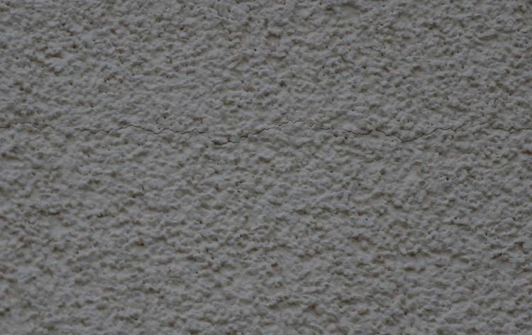

    Ich habe heute an meinem Haus im Außenputz einen Riss endeckt. Er erstreckt sich fast auf die gesamte Mauerwerkslänge und befindet sich vermutlich zwischen Erd- und Obergeschoß. Die Zwischendecke zwischen den Stockwerken ist eine Holzbalkendecke, keine Ahnung ob das eine Auswirkung hat. Das Haus ist massiv aus Hohllochziegel ohne Dämmung gebaut. Ich möchte gern wissen wie beunruhigend eine solcher Riss ist.

    Das ist ein Haarriss. Der ist nicht weiter schlimm. Es ist nur ein Riss in der Farbschicht. Aber kann es sein, dass nur einmal gestrichen wurde? Sieht mir nämlich fast so aus.

    Ich denke schon dass nur einmal gestrichen wurde. Man kann ganz gut die dunkle Farbe der Steinchen im Putz erkennen. Wäre das ein Problem?
    Der Riss ist gut 6m lang. Nach meiner Recherche handelt es sich wohl um einen Deckenschubriss. Mach mir halt ziemlich Sorgen.
