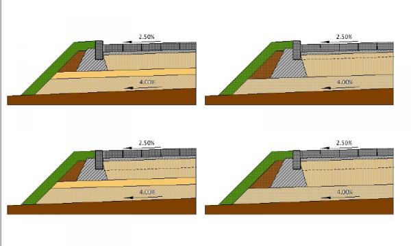

    Prinzip ist ungefähr so:

    Gibt es zu den Bildern noch eine verbale Beschreibung. Wäre super.
    Ich verstehe es zwar einigermaßen "Grundlegend". Aber bin mir halt doch sehr stark unsicher...
    Vielleicht hast Du die Bilder vom Internet und dort liegt noch ein Beitrag dazu :-)
    Und - super - daß Du das Bild mit eingebracht hast - reiner Text ist meist auch sehr schwierig zu verstehen.

    nimm Tiefbord 8/25 und dann eben nur 14cm Unterbeton.
    Skizze:
    Wichtig ist die braune Schicht mit dem 4% Pfeil drüber, dass ist das anstehende Erdreich, dass sollte hinreichend eben sein (+/- 2,5cm/4m), verdichtet werden und eben Gefälle zur Seite haben damit durchsickerndes Wasser seitlich wegsickern kann, bzw. den umgekehrten Weg von der Seite ins Planum erschweren.
    Den Bordstein setzt man zweckmässigerweise auf eine einzubauende Schicht. Dass kann Fostschutz oder eine darüberliegende Tragschicht sein.
    linken Bilder sind mit Frost- und Tragschicht
    rechts Frost- und Tragschicht kombiniert
    -- > nimm die rechte Seite
    Recycling 0/32 ist ein Material welches die Anforderungen meist zur Genüge erfüllt (Ausnahme Drainpflaster!)
    und wenn du welches Körnung 0/22 bekommst tuts es auch noch und ist besser zu verarbeiten
    Dann ist da noch ne gestrichelte Linie in der Schicht unter der Pflasterbettung. Will heißen diese Schicht baut man auch in 2 Lagen ein.
    Dass hat den Vorteil, dass man damit leichter eine gute Ebenheit des Planums erhält.
