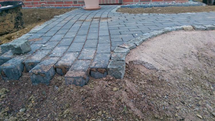

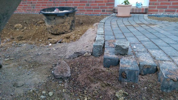

    Hallo Forum,
    wir wohnen nun seit knapp einem Jahr im Eigenheim und kürzlich ist unser Weg gepflastert worden.
    Nun musste aufgrund zu kleinem Stellplatzes ein wenig Weg wieder hochgenommen werden und die ausführende GaLaBau Firma bemängelte dann die EInbauweise bzw. die Befestigung der Randeinfassung des Weges (s. Fotos).
    Deshalb würde ich gerne wissen, ob es Normen oder Vorschriften für diese Einbauweise gibt? Hier sind die Steine locker in Sand gesetzt worden und werden nur seitlich von Beton gestützt...
    Vielen Dank schonmal!
    mfg XandY80

    das ist auf keinen fall richtig .
    zu recht .
    wer hat das so gebaut ?

    Das war eine Firma, die angeblich seit Jahren dies so verbaut ohne bisherige Mängel...
    Ein Vor-Ort-Termin bzgl. Mängelaufnahme endete im Nichts, da die Firma an der korrekten Einbauweise festhält und uns die Argumente fehlten, außer eben der Gesunde Menschenverstand ;-)
    Gibt es irgendwelche DIN Normen in denen dies verankert ist?

    Beim DeutschenInstitut für Normung wirst du darüber sicherlich nichts finden . Die VerdingungsOrdnung für Bauleistungen sollte schon klarer definiert sein was Randbefestigungen angeht ( auch wenn es in eurem Fall nur ein Gehweg ist ) .
    Ein Gespräch mit eurem Bauträger wäre diesbezüglich sinnvoll .
