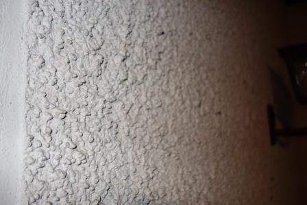

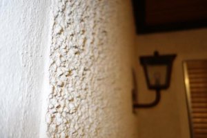

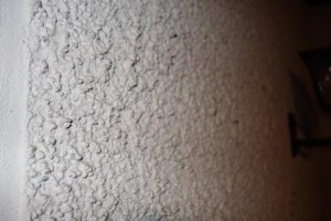

    ich habe im Wintergarten einen rauen Putz (entspricht dem Außenputz des Hauses), es wurde mit einer Außenfarbe (Allig...or XY) gestrichen. Ich möchte das feiner machen wie in einem normalen Zimmer.
    - Wie gehe ich am besten vor?
    - Was gibt es besonders zu beachten (z.B. Temperatur im Wintergarten)?
    - Gibt es besonders empfehlenswerte Produkte dafür?

    google nach putzfräse, gibts zu mieten.
    der oberputz ist meist relativ leicht abzufräsen, staubt sehr. unter dem oberputz hast wahrscheinlich harten zementputz (diesen natürlich drauf lassen)
    in den innenecken wirst mit den oberputz nicht ganz abkriegen, da kannst mit hammer und flachmeisel den rest abklopfen.
    danach kannst einen neuen, feinen oberputz dran machen (mit entsprechender untergrundbehandlung gemäss vorgaben der putzherstellers)

    der Verputz sieht aus wie ein von Hand aufgetragener Kellenwurf. Der ist heutzutage unbezahlbar, frag einen Verputzer.
    Ich würde ihn deshalb lassen. Was spricht dagegen?

    Hallo Roth,
    naja, mir gefällt der Putz ganz gut auf der gesamten Hausfassade, aber im Wintergarten ist das eher ungemütlich, wenn die Wand so abweisend rauh und scharfkantig ist.
    Wieso ist das "unbezahlbar". Gibt es niemanden mehr, der diese Technik beherrscht oder dauert das ewig?

    Beides. Sagte mir jedenfalls der Verputzer, als ich meinen Kellenwurf weghaben wollte. Bei mir ist er auch innen vorhanden, war Mitte der 70er modern. Ich lasse ihn, verstehe aber auch den Wunsch nach einem glatteren Putz.
    Leider habe ich nicht nach Preisen für einen glatten Putzauftrag gefragt.
