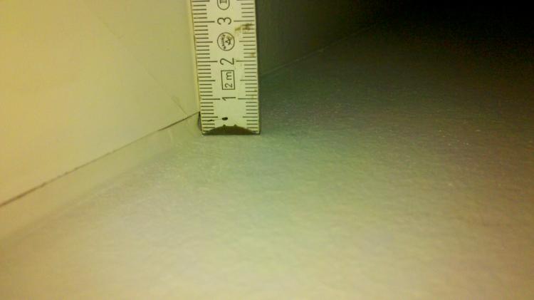

    Liebe Leser,
    ich habe mal wieder eine Frage:
    Bei unseren raumhohen Türelementen gibt es bei einigen Zargen noch einen Abstand von 5 bis 7 mm zur Decke. Dieser Spalt ist verfugt (siehe Photo) und war uns zunächst gar nicht aufgefallen. Nach einem 3/4 Jahr zeigen sich nun jedoch Risse und das ganze sieht etwas unschön aus.
    Welche Toleranzen kommen denn bei einer raumhohen Zarge zur Anwendung?
    Vielen Dank!
    P.S. Das Photo steht auf dem Kopf. Das Lineal stößt an die Decke und die glatte weiße Fläche links ist das obere Ende der Zarge.

    Was ist überhaupt hier mit Toleranzen gemeint? Die Zarge wird wohl montagebedingt etwas kürzer gefertigt werden müssen. Die entstehende Fuge kann evt. als Schattenfuge ausgeführt oder wie in diesem Fall mit elastischen Dichtstoff verschlossen werden.
    Wie groß ist denn die Fuge zum Boden?

    Am Boden ist es durchgängig ca. 1 mm, also kaum wahrnehmbar. Bei der Decke gibt es dagegen Schwankungen zwischen nahe 0 und vielleicht 8 mm.
    Hm, müssten die Türelemente nicht entsprechend der tatsächlichen Raumhöhe am jeweiligen Türsturz gefertigt/angepasst werden? Zumindest steht in der Baubeschreibung "raumhohe Türelemente".

    Fugen sollten immer mit eingeplant werden um Bewegungen des Bauwerks / der Bauteile aufzunehmen und längenbedingte Änderungen aus Temperaturunterschieden / Feuchtegehalte. Vielleicht war das Spaltmaß sogar mal weniger und ist erst durch Austrocknung / Temperaturanpassung auf der Baustelle etwas geschrumpft.
    Wenn die Zarge vorher zusammengebaut wird muss sie sogar Luft haben. Wie will man Sie sonst aufrichten?
    Btw.: Eine Zarge mit 8mm Luft nicht als Raumhoch zu bezeichnen ist doch nicht Ernst gemeint, oder?

    liebe leute, was soll das dennjetzt? der türenbauer braucht platz, um sein element in die öffnung montiert zu bekommen. da sind 8 mm ganz wenig!
    ich habe den eindruck, dass hier eine stecknadel im heuhaufen gesucht wird.

    Ok, alles klar. Wollte ja nur fragen. Ein paar Zargen sitzen halt mit nur ca. 2 mm Spalt an der Decke.
