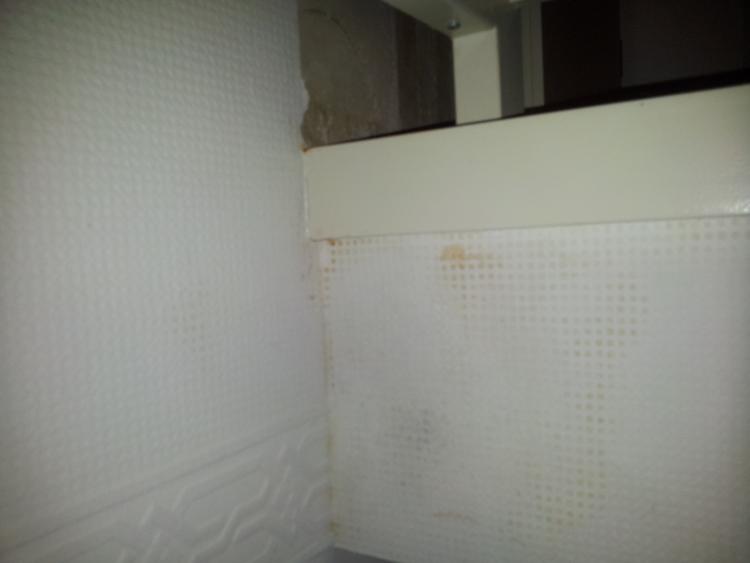

    Ich habe eine Frage zur Einbauküche.
    Wir haben ein Haus vor 2 Jahren erworben mit eingebauter Einbauküche. Hsus ist jetzt 5 fast 6 Jahre alt. Durch muffigen Geruch in der Küche sind wir auf die Suche gegangen und haben an der Fensterwand / Aussenwand hinter bzw. unter der Einbauküche gesehen , dass die Silikonfuge am Boden über die gesamte Wandlänge gerissen ist. Jetzt haben wir erfahren , das es Wartungsfugen sind . Diese riss durch die Senkung des Hauses was wohl auch normal ist , aber nun meine Frage.
    Muss ich jetzt immer die Einbauschränke abbauen um die Wartungsfugen zu erneuern ?

    über die Ursachen und die Tatsache eines muffigen Geruches (Schimmel?) würde ich mir VIEL mehr Gedanken machen, als über so eine blöde Silikonfuge.
    Silikon darf nicht als Dichtmaterial eingesetzt werden, das ist lediglich ein Fugenfüller.
    Leider hat man immer wieder den Fall, das Silikon dennoch zum abdichten eingesetzt wurde. Wir hatten das mal in einem gemieteten HAus, da war die Duschwanne nur mit Silikon und sonst mit gar nichts abgedichtet, mit dem Effekt, dass die Fuge nach 10 Jahren undicht war und das Wasser in Decke und Mauerwerk gelaufen ist, wo es einen großen Feuchtefleck samt Schimmel im Kellerabgang gebildet hat. Tja, der Installateur hat nur eine neue Fuge reingemacht und gesagt, jetzt sei alles wieder dicht. Nun gut, fürs erste hat er recht, aber auf Dauer ist das nichts, denn das wird wieder und wieder undicht werden. Na gut, als Mieter war mir das egal, bin da längst ausgezogen, aber fachgerecht war das definitiv nicht!

    Öhm ... Nö.
    Es sei denn Ihr veranstaltet regelmäßig naumachiae oder die Fuge ist (sollte aber nicht) Bestandteil der Luftdichtigkeitsebene (Schon so geplant und ausgeführt gesehen).

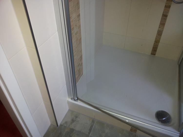

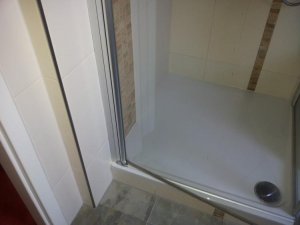

    Also die Silioknfuge in der Dusche war unbemerkt defekt . Wir merkten erst als die Tür sich unten wölbte , dass wir einen Wasserschaden haben. Daraufhin haben wir einen Fachmann vermessen lassen und der sagte die Silikonfuge der Duschtasse ist schuld. Wir haben die jetzt neu verfugt. Aber dadurch waren wir im Haus auf Suche und haben jede Fuge kontrolliert. Unter der Einbauküche sahen wir den Riss.

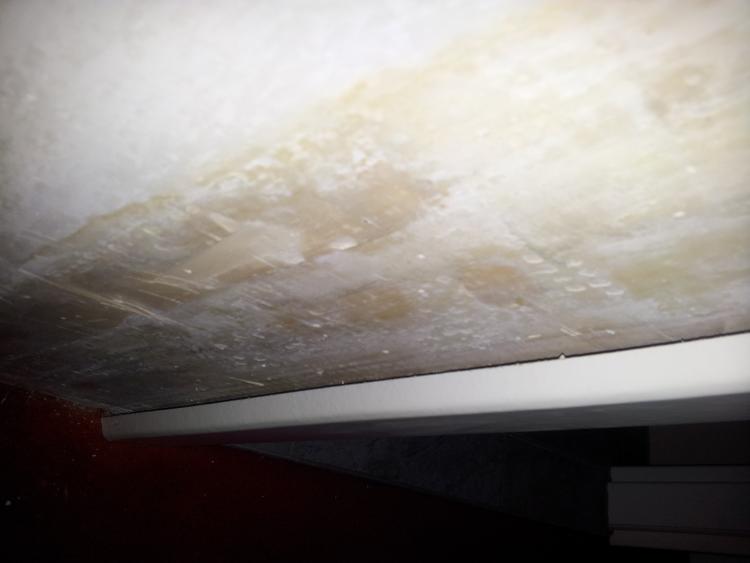

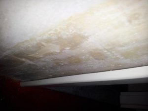

    An einer anderen Stelle war die Wand klamm und die Tapete dunkel . Wir haben Schimmel vermutet und dachten durchden dichten Schrank an der Aussenwand verursacht. Schimmel wurde beseitigt und jetzt wird neu verfugt. Die Küche befindet sich aber nicht unter dem Bad . Kann der Geruch und die Flecken an der Wand mit der Duschtasse zusammenhängen ?
    Wir haben bis auf 30cm die ganze Einbauküchenschränke alleine abgebaut. Keinen Schimmel nur Fuge defekt. Die letzten cm befinden sich in der Ecke und dort kommen wir nicht ran alleine. Fachmann kommt diesen Freitag und will wieder messen.

    Annett. Das Bad muss nicht direkt über der Küche liegen. Du hast zu 99% einen schwimmenden Estrich wenn das Haus neu ist. Da läuft das Wasser im Schadensfall unter den Estrich und in / unter die Dämmung auf der der Estrich liegt. Auf der Rohdecke kann sich das nach allen Seiten ausbreiten, bis es da eine Wand trifft und kapilar hochzieht. Da die Rohdecke nie ganz eben ist, kann es direkt am Wasserschaden trocken sein, weil das Wasser an eine weiter entfernte Stelle läuft.
    Deine Leitungen im Bad gehen irgendwo nach unten. Evtl. gehen Abwasser, Warm/Kaltwasser und Heizung sogar an verschiedenen Stellen runter. Überall dort kann das Wasser eine Etage tiefer, da es von der Leitung oder aussen quasi geführt wird und dann dort wo es gebremst wird ein Schadensbild an der Wand verursachen.
    Hol Dir einen Sachkundigen der von solchen Schadensbildern und Abdichtungen Ahnung hat. In einer Küche im EFH benötigst Du auch keine Abdichtung. Damit ist es auch völlig egal ob dort eine Silikonfuge ist oder nicht.

    Die Küche ist kein Feuchtraum. Wozu also dichte Fugen?
    Wenns da muffig riecht ist das entweder ein Kondensationspunkt wegen einer Kältebrücke oder es kommt von irgendwoher Wasser. Dann muß da die Quelle gefunden werden, anstatt mit der Verfugung nur das Wasser da einzusperren, wo es eh nicht hingehört. Die Suche nach der nassen Stelle ist mit der abgebauten Küche mit Sicherheit schon mal leichter ...

    also das wahrscheinlichste ist doch, dass a) der muffige Geruch vom Schimmel kommt und b) der Schimmel widerum von einer Taupunktsunterschreitung an der Aussenwand kommt. Achim K. hat doch erst vor kurzem genau so ein Bild eingestellt, wie es hinter Küchenschränken an Aussenwänden aussehen kann. Welchen Wandaufbau hat denn das Haus?

    Die Silikonfuge hinter der Küche ist erst mal vollkommen egal. Wenn die abreist, kann das so bleiben, ist wahrscheinlich in allen gefliesten Küchen so.
    Muffiger Geruch kommt nicht aus dieser offenen Fuge, sondern von den genannten Problemen der Kondensatbildung, da hinter die Küche keine Wärme kommt.
    Ich habe bei mir deshalb die FBH auch unter die Küchenschränke legen lassen, das wird in Küchen gerne mal ausgespart. Und bei 100 kWh/m² im Jahr bei einem 1991er Haus, glaube ich nicht, daß da recht viel Energie verschwendet wird.

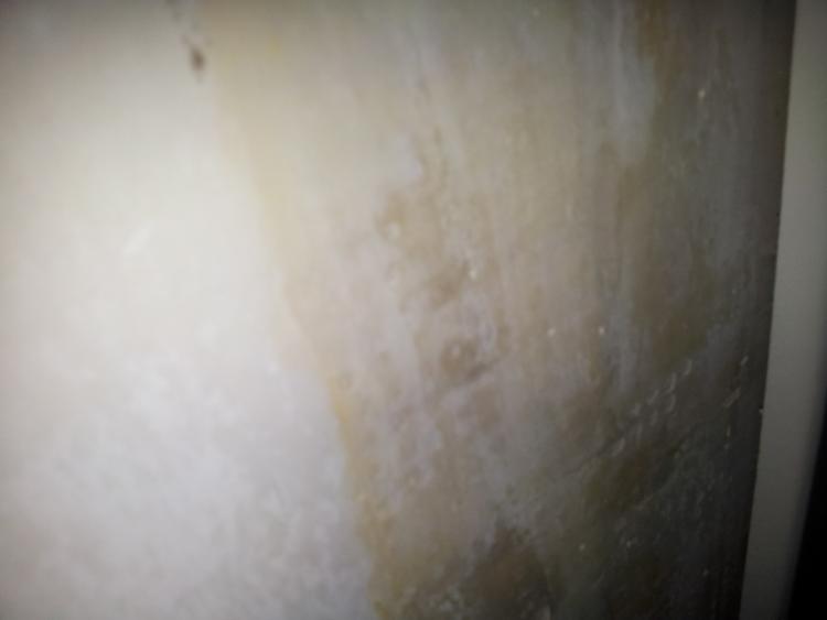

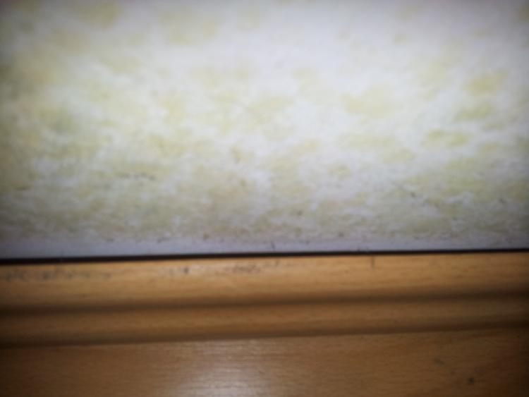

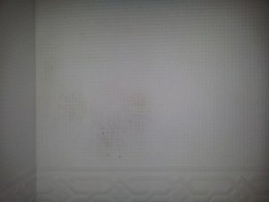

    Ich muss erst eins klarstellen , die Küchensilikonfuge ist uns erst aufgefallen , nachdem wir alle Fugen im Haus kontrolliert haben. Grund vor einer Woche Wasserschadeen im Bad. Genauergesagt die Duschtrassenfuge soll schuld seien. Ein Trockenbauer war da und hat sich unsere Wand neben der Dusche angesehen. Die Türzarge hat sich dort auch schon verzogen. Die Messung zeigte trocknen und Fuge erneuern. Haben wir gemacht. Aber wir wollten dann gleich alle Wartungsfugen kontrollieren. In der Küche haben wir dann einen muffigen Geruch wargenommen. Hinter den Einbauschränken an der Fen steraussenwand war die Wärmebrücke tastbar. Sprich Wand feucht und Tapete gräulich verfärbt. Lies sich aber mit Alkohol und Essig ganz leicht abwischen. Die Schränke sind auch nicht ganz an der Wand, aber durch die Rückwände an den Schränken und die Tischabschlüsse mit Leisten , findet keine Zirkulation dort statt. Wir haben jetzt alles gereinigt und Schimmel ex zusätzlich sowie Wespo schimmel imprärgniermittel an die Wände . Jetzt laufen Luftentfeuchter und trotzdem können wir noch ein wenig vom Geruch riechen. Vielleicht sind wir auch schon paranoid.
    Heute kommt nochmal der Fachmann zum Messen in die Küche, denn dort war er beim lezten Mal ja nicht und dann mal sehen was er sagt. Wir vermuten und hoffen keine Verbindung vom Bad im OG und Küche im UG. Die Küche liegt nicht unter dem Bad und alle anderen Räume sind die Decken und Wände in Ordnung ! Ich werde Fotos von dem Wasserschaden Bad mit reinstellen. Und einen Sachverständigen habe ich auch schon für Wasserschäden gefunden. 500€ nur für Erstbesichtigung ! Aber wir werden wahrscheinlich nicht drumrumkommen. Aber da wir eh nicht vor Gericht o.ä. mit einem Gutachten gehen , gegen wenn auch ? Dusche wurde im Jahr 2008 eingebaut , da gab es noch kein Aquapoof o.ä. und damit müssen wir so oder so erst mal den Schaden allein beseitigen.

    20131031_075534.jpg 20131031_075534.jpg 20131031_075428.jpg 20131031_075454.jpg 20131031_075404.jpg 20131031_075621.jpg 20131031_075633.jpg

    So ich hoffe die Bilder sind so einigermassen.
    Die Wand ist übrigens eine Vollgibswand .

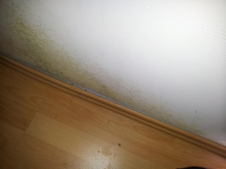

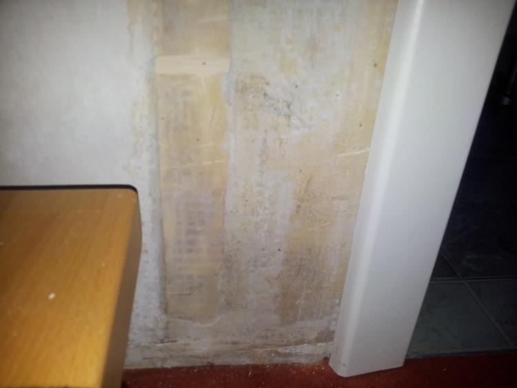

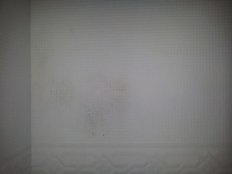

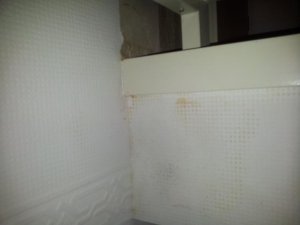

    :yikes8 20131031_111240.jpg 20131031_111256.jpg Da hast du recht.
    Bin gerade am heulen und verzweifeln.
    Habe jetzt auch schimmel im wohnzimmer hinter der coutch entdeckt.
    Auch eine Aussenwand ! Laminat ist ok nur dieeisten dind ab u d es muffelt wie in der küche hinter der gerissene silikonfuge.
    Kondenswasser und dadurch schimmel oder vom estrich ho h der schimmel?
    Habe fotos .
    Ich weis sachverständigen fragen.
    Bin kurz vorm ausrasten.

    Oh je , Du hast mein Mitgefühl!
    Aber so schlimm wie es Dir jetzt vorkommt, ist es vielleicht gar nicht.
    Sobald die Ursache der Feuchtigkeit beseitigt ist, ordentlich heizen und lüften.
    Dann Schimmelbeseitigung mit chemischen Mitteln.
    Stand die Couch direkt an der Außenwand?
    Dann kann es sich um Kondensfeuchte handeln.
    Stell sie künftig mind. 5 cm von der Außenwand entfernt auf.

    Gib mal mehr Infos zu Deinem Haus. Keller ja/nein, Aufbau Wand, Aufbau Fußboden (Fußbodenheizung?). Und Bilder wo man mehr sieht, damit man die Position einordnen kann (sind da Fenster in der Nähe, aussen ein Balkon, Terrasse, etc). So können auch die Fachleute hier nur raten.
