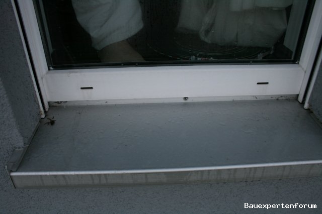

    Hallo Gemeinde. Wir haben nach einem Regen gestern festgestellt, dass
    Regen durch einen Rolladenkasten ins Haus fließt. Verursacht anscheinend durch eine darüberliegende Fensterbank vom darüberliegenden Fenster. Ich habe mal heute abend mit einem Gartenschlauch Wasser auf das darüberliegende Fenster gespritzt....Siehe da, Wasser im Haus. :mauer
    Das Haus hat ein ganzes Alter von 1,5 Jahren ;-(. Was mich jetzt rumtreibt und ich mich Frage:
    a) Wie kann das sein?
    b) sind vlt. alle Fenster so schlecht abgedichtet?
    c) sind dadurch vlt. weiter Schäden verursacht worden? Immerhin scheint das Wasser ja zwischen Mauerwerk und Dämmung zu fließen und wenn so etwas länger schon passiert.....
    d) was muss der Häuslebauer machen um nachhaltig die Dichtigkeit und
    ggf. alle entstandenen Schäden zubeheben?
    Habt Ihr eine Idee? Kleines Foto ist anbei. Ich tendiere dazu mir einen Sachverständigen zu nehmen.... LG tauchrobby

    Das Foto zeigt das Wasser an der unteren Revisionsklappe des Rollladens.Oder?
    Was sind da für Kästen verbaut?? Aufsatzrolladen --> auf das Fenster montiert,
    sind diese von außen überdämmt ??
    oder Sturtzkasten?? Wurden vom Maurer bereits bei der Erstellung der Wand eingebaut??
    Was für eine Fensterbank wurde verbaut??? Was für Fenster Ku oder Holz?
    Unserer Abdichtungen gerade seitlich und oben sind nicht gegen Staudruck sondern nur gegen Schlagregen geschützt!! Wir müssen sicherstellen, das keine Feuchtigkeit von innen an die Dämmebene kommt, und das auftretende Feuchtigkeit nach außen diffundieren kann!! Mehr muss die Abdichtung nicht können, und in der Regel kann sie auch nicht mehr!!

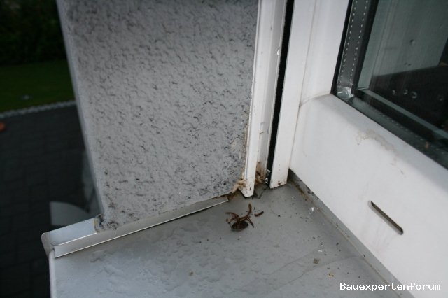

    Hallo.
    Achtung Laienmeinung:
    Gehört die seitliche Aufkantung nicht bis ans Fenster geführt?
    Die endet hier doch undefiniert vor der Rolladenführungsschiene oder?
    Also mein Tip: hier läuft das Wasser hinter die Dämmung. Westseite?
    Viele Grüße und viel Erfolg,
    FH

    Da hat sich was
    überschnitten,
    So, von weiten als reine persönliche Vermutung, denke ich mal laut und
    meine, das Wasser läuft zw. Führungsschiene des Rolladens und der Fensterbank
    unten rein !! Da sinnvoller weise das Endstück der Fensterbank vor der Führungsschiene aufhört.
    Wer hat die Fensterbank eingebaut??
    MfG Schriebs71

    Hi, ich versuche mal alles zu beantworten:
    Ja es ist die west Seite.
    Aus meiner Sicht sind es Aufsatzrolläden, die komplett mit dem Fenster gleich kamen.
    Die Fensterbank scheint aus Alu zu sein.
    Was mir auch aufgefallen ist, ist das das Endstück vor der Führungsschiene aufhört und kein Endstück ist sondern überall Silikonreingeprummelt ist. Ist mir nur aufgefallen, weil das so schön schnell hässlich dreckig wird.

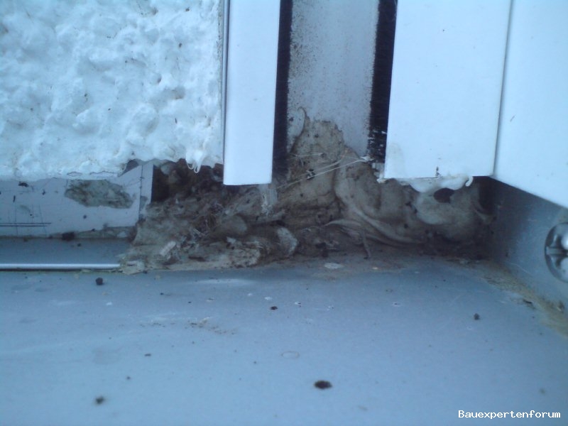

    ich habe noch mal ein Foto von einem anderen Fenster beigefügt und die Stelle etwas genauer fotografiert.
    Wie verhält sich das eigentlich mit dem Wasser hinter der Dämmung, muss er da auch etwas machen? Wenn ja, was wäre da richtig?

    dass man sich als Fragesteller nicht einmal die Mühe macht das Detail vor dem fotografieren nur ansatzweise zu säubern.
    Entweder ist die Frage (in Verkennung der Tatsache, dass der mögliche Gebäudeschaden ganz schön ins Geld gehen kann) nicht ernst gemeint,
    oder dem Fragesteller ist es ganz einfach gleichgültig wenn hier weiter im Nebel (Dreck) herum gestochert wird...
  12. Baufuchs
    Baufuchs Gast
    Was soll er da säubern? Das ist wohl die Silikonpampe da da reingeschmiert wurde.
    Kratzt er das raus, sagt der FB-Bauer bei Mängelrüge: "Hatten wir doch so schön abgedichtet, kein Wunder, dass das nun undicht ist!":D

    Der Mangel ist ja schon durch schriebs71 angedeutet worden.
    Man erkennt deutlich das die Seitlichen Aufkantungen der Alu-Fensterbank gekürzt worden sind ! Leider sind diese einfach gerade abgeschnitten worden was absolut falsch ist ! Die Äußerste Kante muß stehen bleiben sodaß gewährleistet ist da kein Wasser seitlich eindringen kann . Damit die Rollladenführung nicht auf der Putzkante der Fensterbank steht kann man diese Putzkante ausklinken (und nur diese!) und die Rollladenführung bis auf die Fensterbank führen.

    Stimmt da gebe ich Recht. Das kann ich nicht rauskratzen und werde ich auch nicht machen bevor der SV und GÜ da ist ;-) Ich wurde ja erst durch das Forum darauf aufmerksam gemacht, dass es sich hier um den Fehler handelt.
    Dafür einen definitiven DANK!!!:bounce:
    Ich gehe davon aus, dass die Führung bis zum Fenster durchgeführt hatte werden sollen. Mist.
    Habt Ihr eine Idee inwieweit es weitere Gebäudeschäden hervorrufen könnte? Sprich da ist ja Wasser zwischen Dämmung und Porotonstein.......
