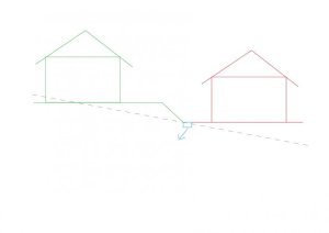

    wir haben in einem Neubaugebiet in Hanglage gebaut.
    Das Gelände des Nachbarn hängt fast vollflächig zu uns, der natürliche Geländeverlauf war allerdings auch so.
    Durch Aufschüttung wurde diese Fläche zwar vergrößert, das Hauptproblem ist aber der unveränderte Geländeverlauf der zu uns hängt (ca. 200-300qm) und unseren Garten bei starken Regenfällen flutet.
    Da der GaLa-Bauer des Nachbarn behauptet, es würde nach Bepflanzung kein Wasser mehr zu uns fließen, trifft man auch keine weitere Vorkehrungen.
    Ich habe inzwischen eine Rinne direkt an der Grundstücksgrenze zu graben, ca. 20 cm breit und 20cm und diese auf die Straße zu lenken. Dies fängt mir nun das allermeiste des Nachbarwassers ab und unser Garten säuft nicht mehr ab. Aber natürlich spült es mir durch die enormen Wassermassen die Rinne sehr stark aus und verschmutzt dadurch auch die Straße.
    Meine Überlegungen gingen nun dahin wie ich den "Boden" diese Rinne befestigen kann, so dass diese nicht mehr ausgespült wird.
    - Ausbetonieren (durch Hitze/Kälte/Wasser wohl bald porös und bröckelig)
    - Dachrinne Verzinkt (Höhe wohl nicht ausreichend, Wasser unter der Regenrinne......)
    - Kies/Drainage (macht wohl bald zu und von der Größe her nicht ausreichend, zu viel Wasser)
    Da der Nachbar bzw. dessen GaLa-Bauer keine Einsicht zeigt sein Oberflächenwasser abzufangen muss ich wohl solange improvisieren, bis in einigen Jahren wirklich alles dicht bewachsen ist und das Wasser dadurch weniger wird.
    Habt ihr vielleicht noch TIPS zu einfachen (Zwischen-)Lösung meines Problems?
    Bin um jede Idee dankbar.
    LG

    Der Höherliegende darf doch den natürlichen Ablauf von wild fliesendem Wasser nicht so verändern, dass es für den Unteren nachteilig ist. Hab da was im Kopf, bin mir aber nicht ganz sicher.
    Ich würde aus der Rinne nen Graben machen, 40 breit, 100 tief. Den bekleidest mit Vlies und füllst mit Sickerkies auf -> Sickergrube. Dann noch behördlich klären... Was meint da ein GaLa-Bauer?

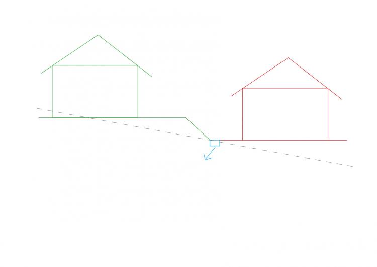

    Der besseren Übersichtlichkeit halber habe ich eine grobe Skizze angelegt. Darauf zu sehen ist das Urgelände welches von vorne herein das Oberflächenwasser zu mir leitete und die anschließende Geländeveränderungen des Nachbarn. Das hellblaue skizziert meine Rinne.
    Falls ich jetzt einen Graben T100 B40 mache und mit Kies auffülle, vermute ich dass dieser bald von oben her zu ist, da die Böschung gerade erst bepflanzt wird und somit vom lehmigen Boden sicher einiges mit nach unten kommt. Oder seht ihr das anders?
    Eine Mauer ist nirgends, für die Absturzsicherung hat einzig der Nachbar zu sorgen, da von meiner Seite keine Modellierung zu seiner Seite hin vorgenommen wurde.

    Falls du vor der Anlagengestaltung des Nachbarn die gleichen Probleme hattest, bist du in der Pflicht was zu unternehmen, wenn aber nicht:
    Würde mir mal § 37 vom WHG raussuchen und das dann dem Nachbar und Galabauer zeigen.
    Wenn du Wert auf friedliche Nachbarschaft legst, versuche "einfach" klar und sachlich zu argumentieren und ihm deutlich zu machen, dass er einen Fehler gemacht hat und dafüpr aufkommen soll, ohne gleich mit rechtlichen Schritten zu drohen.
    Wenn das nicht fruchtet, musst du dir überlegen, ob dir Frieden mit dem Nachbar mehr Wert ist als dein Recht (Selbst für Abhilfe sorgen <-> Klage)

    Ich kann mir nicht vorstellen, daß durch die teilweise Terassierung des Nachbargrundstückes der natürliche Verlauf des Wassers negativ beeinflusst wäre, sodaß der unten liegende Anlieger da ein recht drauf hätte, daß der oben liegende das beseitigt. (Siehe Link oben)
    Allenfalls, wenn der oben liegende nun sein Hausdach auch auf die Wiese entwässert. Tut er das? (Unwahrscheinlich).
    Wenn das Wasser vorher ungebremst den Berg heruntergelaufen ist, wieso staut es sich nun auf dem unten liegenden Grundstück, daß dieses 5cm unter Wasser steht? Doch vermutlich, weil das unten liegende Grundstück nach dem Bau ebenso terrassiert ist. Also ... selber Schuld. Entweder nach unten durchleiten wie vor dem Bau gehabt oder versickern.
    Wie lange steht der Bau denn schon, wie weit ist der Garten? Unsere unten liegenden Nachbarn hatten das gleiche Thema mit uns, wollten da Gräben und Sickergruben... 2 Monate später hat die entstehende Grasnarbe alles zuverlässig geschluckt. Bissl Geduld mit der Natur!
