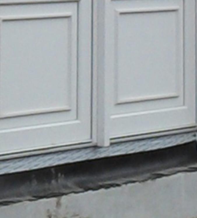

    Ich hoffe man kann erkennen was ich meine. Das Podest wurde bis an die Tür gemauert.

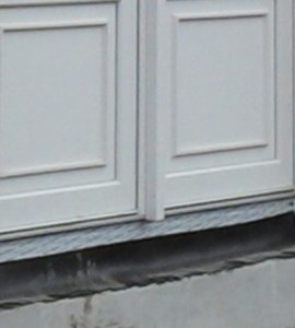

    Falsche und verkehrte Ausführung, ob nun Abdichtung oder Podest - sieht zumindestens auf dem ersten Foto danach aus, was die Abdichtung anbelangt. Beim Podest hätte eine Rinne vor die Tür gehört.

    Ja hab ich mir schon gedacht. Gibt's im Netz Bilder wo so eine Rinne zu kennen ist?Hab hier auch noch nen Bild von den Ablauflöchern.
    Was denkst du ist an der Abdichtung bei dem Bild 1 nicht in Ordnung?

    ps - die silikonfuge ist schon hin und über!

    Die Tür und die Abdichtung auf Bild 1 ist von der Baufirma.
