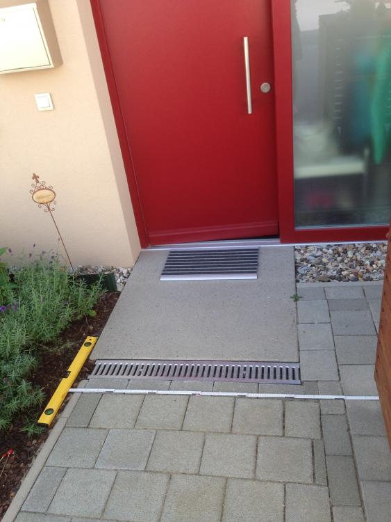

    wir haben bei unserem Reihenhaus von der Haustür bis zum Straßenrand 220 cm und vor der Haustür ist ein Beton-Podest mit 110 cm Länge. Auf den verbleibenden 110 cm ist ein Gefälle zum Haus hin von ca 11cm, d.h. 10% Gefälle zum Haus.
    Dies habe ich bemängelt weshalb der BT eine Regenrinne hat einbauen lassen (siehe Foto 1).
    Hierzu habe ich einige Fragen.
    1) Die Rinne hat keinen Ablauf nach unten. Die Idee ist wohl dass das Wasser ins Beet fliest. Die Rinne hat eine Länge von 1 Meter und hat kein Gefälle. Läuft das Wasser denn dann ab?

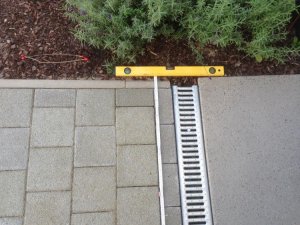

    2) In der Regenrinne ist jetzt nach 1-2 Monaten schon jede Menge Sand und Laub. Auf Foto 2 ist auch gut sichtbar wie Erde etc. aus dem Beet in die Rinne nachrutscht. Wie kann man verhindern das Erde etc. aus dem Beet nachrutscht?

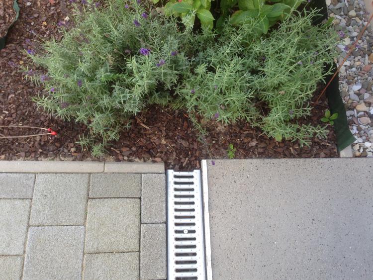

    3) Auf Foto 3 ist sichtbar das das Bord (links) und das Podest (rechts) nicht bündig miteinander sind. Auf Foto 2 ist dies ebenso sichtbar. Meiner Meinung nach muss das Bord ca. 2 cm höher (links) liegen, so dass es bündig mit dem Podest ist. Der BT ist der Meinung das man "bei Außenanlagen nicht so genau arbeiten braucht". Da es um den Hauseingang geht sehe ich das anders.Was ist maximal zu tolerieren? Ist das in cm ausdrückbar?

    Ist für mich Murks, gerade die Rinne ohne Abfluss. Wer kommt auf solche Ideen? Das Wasser wird zwar nicht ewig viel sein und (auch ohne Gefälle) irgendwann ablaufen aus dem Meter, aber das man sich da alles aus dem Beet wissentlich einschwämmt, ist großer Mist. Hätte man entweder an Regenentwässerung anschließen sollen oder eine kleine Rigole anlegen sollen, ist ja kein großer Aufwand.
    Der Kantenstein...nunja, sicherlich ist es schöner, wenn dieser 1. auf Höhe der Podestplatte wäre und 2. gleich bis an das Podest geführt worden wäre. Alles ein wenig lieblos.
    Das man bei Außenanlagen nicht so genau arbeiten braucht, halte ich für ein Gerücht, das gerade von Leuten erzählt wird, die nicht in der Materie drin stecken. Das man sicherlich bei Pflasterflächen nicht auf 1 - 2 mm genau arbeiten kann oder muss, ist Ok. Aber gerade auf Privatgrundstücken habe ich in meiner GaLa-Bau-Zeit doch sehr genau gearbeitet, besonders bei Anschlüssen von Kanten usw. Genau deswegen nämlich, weil die Leute es immer genau und bündig haben möchten, was ich so auch verstehen kann. Andererseits, heute soll das auch alles wenig kosten und schnell fertig sein, da wird halt ziemlich viel lieblos gebaut.

    da kommt ev noch was anderes auf dich zu: wenns wirklich waschelt ( ?"..zunahme monsunartiger wolkenbrüche.."? ) wird das wasser mit dem schwung von der strasse glatt über diese rinne drüberschiessen und dich IM haus-eingang begrüssen.

    Da ist man dann doch wieder froh das man zwei Stufen zur Haustür hat - das entschärft so ein Problem doch ziemlich...
    Also Rinne ohne korrekten Ablauf ist echt Murks - wenn es richtig schüttet, dann ist der Boden ringsrum auch "voll" und die Rinne läuft über...
