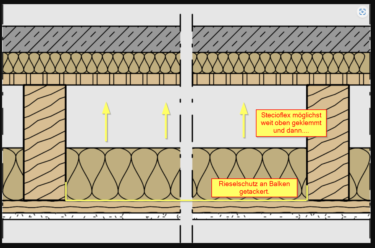

    ich baue gerade einen Holzrahmenbau aus und möchte nun meine EG Decke von unten dämmen mit Steicoflex.
    Habe ich es richtig verstanden, dass ich erst den Sanitärer arbeiten lasse, dann Steicoflex zwischen die Balken klemme und dann einen Rieselschutz montiere? Diesen würde ich wiederum einfach an die Innenseiten meiner Deckenbalken so hoch wie es geht montieren, um Abstand zwischen Steico und der Elektroinstallation zu gewinnen.
