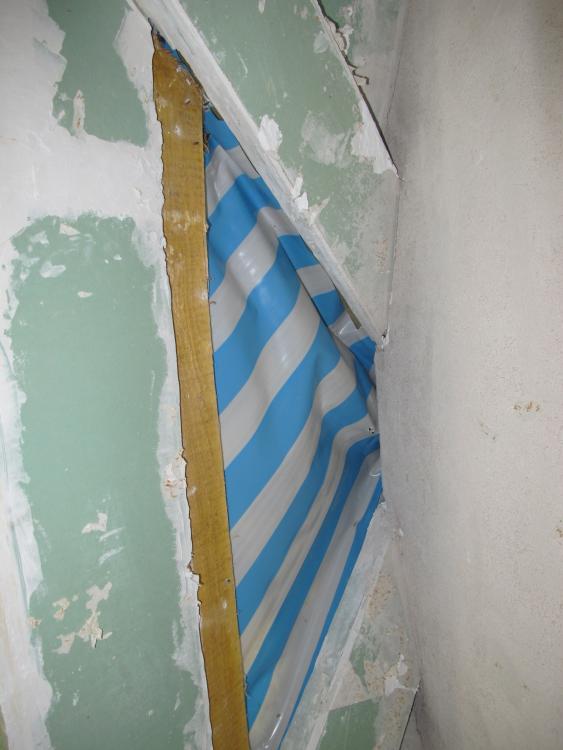

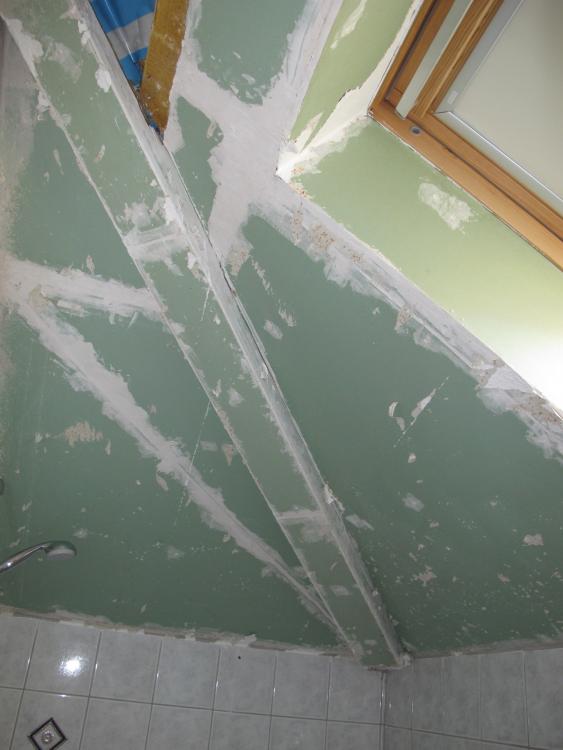

    Hallo Experten !
    Ich renoviere gerade mein 15 Jahre altes Häuschen (hatte ich gekauft, daher jetzt diese Frage). Ich hab im Bad im Obergeschoss nun mal die vorhandene Raufasertapete abgenommen. Darunter kamen die erwarteten grünen Rigipsplatten zum Vorschein. Da ich das alles nun so renovieren möchte, das ich da eigentlich unter normalen Umständen nie mehr ran muss, habe ich bezüglich des Rigipses einige Fragen.
    Ich vermute mal, dass die Platten so verlegt sind (siehe Bild), weil das echt eine Frielarbeit war. An beiden Seiten des Raumes kommen die Gratbalken (Bungalow) nach oben und stossen auf den Firstbalken. Weil ich mal checken wollte, ob die Balken korrekt aufliegen (wenn ich eh schonmal alles runter habe) habe ich mal das oberste Rigipsstück abgenommen und hinter die Dampfbreme gefasst. Alles gut und bündig, alles trocken und nix ist gammelig (in dem Bad hat aber auch seit Jahren keiner mehr geduscht - davor hat aber der Sohn meines Verkäufers das Bad täglich genutzt).
    Über der Dämmwolle (Glaswolle) befindet sich eine Holzverschalung, darauf eine Diffusionsoffene Deltamaxxfolie, dann Ladung, dann Dachziegel. Im Raum befindet sich ein Verluxfenter zur Belüftung. Soweit dazu..jetzt die Fragen:
    Ich würde die Rigipsplatten gern verputzen lassen und dann den Putz übermalen. An den Kanten an denen die Platten aufeinander stossen, sind die verspachtelt, wobei der Spachtel teilweise beim entfernen der Tapete mit abgefallen ist. Die beiden Gratbalken sind eben falls mit Rigips ummantelt. Diese grünen Platten sind ja Feuchtraumggeignet, soweit ich weiss. Aber kann ich da noch etwas machen um die gesamte Fläche (inkl. der vielen "Nähte") nach oben hin abzudichten ?
    Im Baumarkt hatte man mir eine Flüssigfolie empfohlen, die ich Dach der erneuten Verspachtelung der offenen Stellen auftragen sollte. Danach wäre das Ganze dann dicht.
    Oder macht es Sinn, die Fugen mit Silikon auszuspritzen und danach überzusetzen ? Oder kann ich auch erst spachteln, dann überputzen und danach noch den Putz von aussen versiegeln ? Ich habe das schon einem mit Ceresit bei meinen Garagenklinkern gemacht...das funktioniert super....da perlt das Wasser einfach ab.....
    Ich habe jetzt ganz normalen Haftputz in wiese besorgt, den mein Nachbar mit auftragen wollte. Oder gibt es noch andere Ideen ?
    Meine Tochter soll dann die Räumlichkeiten beziehen und wir dann sicherlich auch regelmässig da duschen.....es wäre wirklich sehr nett, wenn Ihr mir da Tips geben könntet....ich möchte nach den Arbeiten ruhig schlafen können und mir nicht Sorgen machen müssen, dass da Feuchtigkeit ins Dach zieht :-) Oder ist das etwas übertriebene Sorge von mir ?
    Danke für die Ratschläge !!

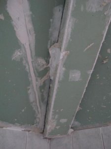

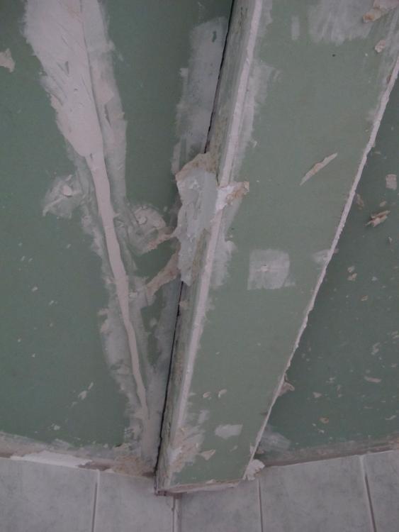

    Wenn du hinter die Dampfbremse gefasst hast, ist schon irgendwas sehr im Argen.
    Wichtig ist jetzt, die Dampfbremse wieder ordnungsgemäß herzustellen.
    Aufgrund der Schadensproblematik empfehle ich dir jemanden hinzuzuziehen, der was von der Materie versteht.

    Schäden: Schimmel, abgesoffene Dämmung, => Bauschäden
    Benutz mal die Suchfunktion: Dampfsperre, Anschluss Dampfsperre an aufgehenden Bauteilen, USW.

    Ok, vielleicht habe ich mich nicht richtig ausgedrückt, Die Folie wird überstehend gerackert - und dann werden die Tackerstellen halt mit einem Klebeband überdeckt. Ich hatte mal gelesen, dann man damit evtl. auch die Folie an einem Holzbalken befestigen kann.

    Wenn diese Kraterlandschaft tapeziert war dann waren der Trockenbauer und der Maler Pfuscher was vermuten lässt das es unten drunter auch nicht wirklich besser aussieht. Ein guter Trockenbauer spachtelt sogar besser wenn anschließend gefliest wird. Über die Holz UK schweige ich mal lieber weil ich sonst wieder Prügel von den Kollegen beziehe ;-)
    Wichtig wäre das du die Anschlüsse an umlaufende Bauteile und Überlappungen der Folie überprüfst. In der Fläche kann man ja nicht viel falsch machen.

    Verbundabdichtung? *hust* Die Fensterverkleidung ist falsch ausgeführt wurden. Bei falschen Nutzerverhalten hat man nicht lange etwas vom Fenster, dazu noch Holzdff...
    Ansonsten ist Luftdichtigkeit schon ein Thema, das nicht totgeschwiegen werden sollte. Verputzen geht sicherlich. Die Position deines Duschkopfes auf dem Bild lässt aber vermuten, dass man sich Gedanken machen muss, wo und wie das Wasser so spritzen mag. Wenn man den Kopf unter die Brause hält.

    ok, ich werde also die Platten runternehmen, die Folie dahinter kontrollieren und dann neue Platten aufbringen. Was sollte ich an der Fensterverkleidung ändern ? Besteht eigentlich eine Möglichkeit die Gratbalken nach unten hin "frei" zu lassen, oder muss ich die komplett wieder neue mit Rigips umhüllen ?

    Du schraubst die Platten runter. Die Situation bewertet bitte jemand mit Sachverstand.
    Untere Ecke des Fenster Lotrecht zum Drempel. Obere Ecke des Fenster ert 8 cm winkelig, danach Waagerecht zur Dachschräge. Heizkörper für die Thermik unterhalb des DFF wäre brauchbar.
    Da vermuten lässt, dass der Gratbalken ebenfalls hinter der Luftdichtigkeitsebene liegt - Nein! Die Frage stellt sich auch ob Gipskarton die zu favorisierende Verkleidung ist. Ich erwähnte ja schon mal das Thema des Spritzschutzes. Zumindestens im Duschbereich braucht es wieder eine Versiegelung des Putzes, damit der Gipskarton nicht irgendwann nass wie'n Schwamm ist. Hier wäre evtl. etwas was Spritzschutzsicher ist besser geeignet. Abwischbare Deckenpanele zum Bleistift.

    danke schon einmal bis hierher ! Die blauweiss gestreifte Folie schliesst seitlich an die Gratbalken an. Ich hatte deshalb gedacht, dass man die Balken von der Anschlussstelle nach unten hin offen lassen könnte (ich würde die natürlich anstreichen oder versiegeln, wenn das möglich ist.). Ich dachte die Luftdichtigkeit beginnt erst dahinter ?
    Die Beschreibungen zum Fensteranschluß habe ich leider nicht verstanden :-)

    Dat ist - mit Verlaub - Mist! Deshalb der Sachverstand um es einmal RICHTIG zu machen ;)
    Die Luftdichtigkeit beginnt mit der Folie/Innenputz der Wände. Man kann es vielleicht - das gilt es zu bewerten. Sind Risse im Holz ausgeschlossen und damit keine Konvektion vorhanden, dann mag ich dem zustimmen wollen. Wobei die "Optik" auch anders Herstellbar wäre.

    was genau ist denn daran Mist und wie ist es denn dann richtig, Wenn ich doch eine Zwischensparrendämmung habe. Und die Folie unter den Sparren befestigt ist und dann auf die Gratbalken zuläuft....wie soll man die dann an das Holz snschliessen ?? Oder sollen die Gratbalken komplett auch hinter der Folie liegen ? Dann müsste ich eben im gesamten Obergeschoss die Rigipsplatten abnehmen und die Ladung auch ....mach ich gern, wenn es denn der richtige Schritt ist...oder wie soll ich die Dampfsbremse denn sonst verlegen ?

    ich traue mich kaum , noch etwas hinzuzufügen ,
    aber etwas muß ich loswerden . Auch wenn man die Dampfbremse ernst nehmen soll ( und muß ) so kann ich diese doch am Holz anschließen -- fachlich richtig ?
    Dachfensteranschluß , so laut Bild sehe ich keinen Murks ? Es sei denn, alle können hinter den Gips sehen, nur ich nicht - ach oben ?? Ist so auch OK , weniger Lichteinfall, etwas weniger Zirkulation , aber manchmal geht es nicht anders .
    Und das Bild von Kalle, 99,99 % wollen unten eine waagerechte Ablage, also schräg raus, und dann Waagerecht, damit man alles mögliche draufstellen kann. Das ist Hausfrauensachverstand.
    Also, was soll an den Anschluß Mist sein ??? Sei es denn, die Dampfbremse ist nicht richtig angeschlossen !! Wer sieht es ???
    Das Fenster fault auch von alleine weg.
    mein Tipp , nach dem Duschen Lüften , alles, was spritzwasserbeaufschlagt ist, abdichten.

    Was nützt es, da mit Kleberaupe oder Bändern rum zu oxidieren, wenn sich mehrer dicke fette Risse in Längstrichtung durchs Holz ziehen? Ich hab ja auch nicht abgestritten, dass es geht.
    Ist es eben nicht und ja es geht meiner Auffassung immer anders. Wenn sich denn im Vorfeld einer ne Platte drum macht.
    Ganz ehrlich? Mir ist völlig egal was die Hausfrau gerne hätte. Es gehört sich so, wie das Beispiel zeigt, Punkt. Wer das anders haben soll, soll sich nen Hausmeisterservice rufen...
