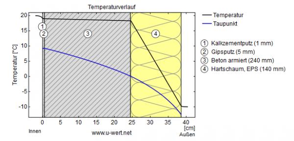

    Guten Tag,
    Bei unserem Neubau kondensiert das Wasser vom Putz usw. am Ringanker, das deutet auf unzureichende Dämmung des Ringankers hin.
    Da wir sowieso komplett WDVS 14cm 035 Fassadendämmung machen möchten ist die Frage ob ich am Ringanker das jetzt schon machen kann?
    Mir ist bewusst das die Temperatur stimmen muss, aber wenn ich es mit Schaum klebe dann gehts ja ab -5°C oder?
    Oder würde es schon reichen wenn ich vorübergehend unsere Reste von der Estrichdämmung (4cm 035) an die Wand nagel?

  5. #5 ktown84, 12.02.2013
    ktown84
    ktown84
    08.09.2011
    27
    Bauzeichner
    Eifel
    Dort kann man doch sehen das der Taupunkt in der Dämmung liegt. Also sollte es kein Problem darstellen.

    Wenn Wärmebrückenberechnung so einfach wäre....Was passiert wenn die U-Schale überdämmt wird? Es kondensiert unterhalb am Mauerwerk...
