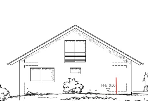

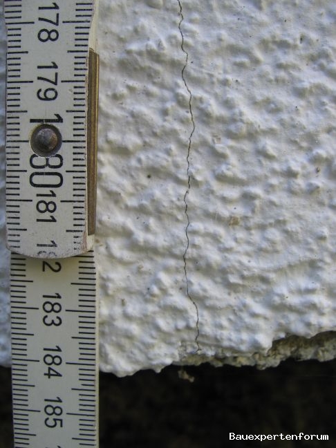

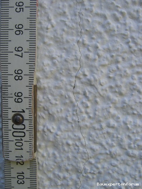

    letzten Herbst wurde bei uns Putz auf das WDVS aufgetragen. Am Wochenende habe ich jetzt verschiedene Risse bemerkt: Nordseite oberhalb vom Fenster allerdings nicht von einer Kante oder Ecke ausgehend, ca. 80cm lang, Rissbreite schwer zu beurteilen da nicht direkt zugänglich, an der West und Ostseite an verschiedenen Stellen unterhalb der Fensterbänke, 10-20cm lang, meistens waagrecht, einmal 20 Grad schräg nach unten, Rissbreite 0.1-0.3mm, an der Westseite ein 173cm langer Riss, der unten breit und oben schmal ist (siehe auch angehängte Bilder).

    Beim ersten Foto, an der Unterseite fehlt doch zumindest was vom Oberputz.
    Ist das Graue Unterputz, oder gar der Dämmstoff ?
    Was ist das Schwarze darunter, ist das die Perimeterabdichtung ?

    hier erst mal der "große" (lange) Riss in der Westfasade.
    Rissbreite unten ca. 3/10mm reduziert sich auf 0 bei 173cm. Was man sieht ist das untere Ende der Dämmung. Es fehlt noch der untere Anschluss an den Keller (warum der immer noch fehlt ist eine andere Geschichte, kann das hier eine Rolle spielen, der Anschluss fehlt noch rundrum?)

    Also ich bin leider selbst WDVS Geschädigt, wenn ich versuche mein Erlerntes weiterzugeben dann schaut das Folgendermassen aus.
    1. Man bringt das Dämmaterial immer von unten nach oben, voll auf Fuge auf.
    a.)Wenn hier XPs als Perimeterdämmung gedacht war was ich annehme, dann hätte man das vorher anbringen müssen.
    b.) Wenn drunter kein XPS kommen soll, was ich nicht tun würde, dann hätte ein Sockelprofil/Leiste eingebaut gehört.
    2. Der Anschluss nach unten ist falsch, bei a, muss das Netz/Bewehrung die unten leigende Schicht mitarmieren. Bei b. würde noch immer das Sockelprofil fehlen, ausserdem hätte man auch nach unten um die Stirnseite netzen/armieren müssen.
    3. Wenn b.) dann fehlt auf der Unterseite zur Mauser hin, eine korrekte Abdichtung. Fassadenanschlüsse müssen winddicht und schlagregensicher ausgeführt werden.
    Aus meiner Laiensicht entstanden die Risse wahrscheinlich, weil die Dämmplatten, etwas nach unten gerutscht sind. Ich nehme mal an gedübelt wurde nicht. Haben die wenigstens richtig geklebt. Ein Bild von Unten wäre auch nicht schlecht, da wo das Zeug an die Wand angearbeitet ist

    Hab nochmal nachgedacht.
    Das mit dem leichten rutschen der Dämmung nach unten, streiche ich, der Rest bleibt aus meiner Sicht.
    Den westseitigen Riss, würde ich auf die unterschiedlichen Wärmedehnungskoeffizienten zurückführern.
    Im Perimeterbereich ist die schwarze Abdichtung, gleich darüber die helle Fassade. Der schwarz beschichtete Teil der Mauer und der Maueranteil der sich knapp über dieser Trennlinie befindet hat sich temperaturbedingt etwas stärker gedehnt, als der Teil der Mauer welcher weiter oben liegt.
    Der Riss sollte von unten beginnend entstanden sein und wohl erst als die Sonne kräftiger wurde.
    Wie schauen denn, die Fensterbänke aus, gibt es da ein Bild ?

    Inzwischen haben wir vom Auftragnehmer eine Stellungnahme zu dem Mangel:
    "Riss mit rissüberbrückender Farbe einschlämmen und überstreichen"
    Was sagt der Fachmann zu diesem Vorschlag?

    Der Fachmann würde sagen ist in Ordnung Bernd.
