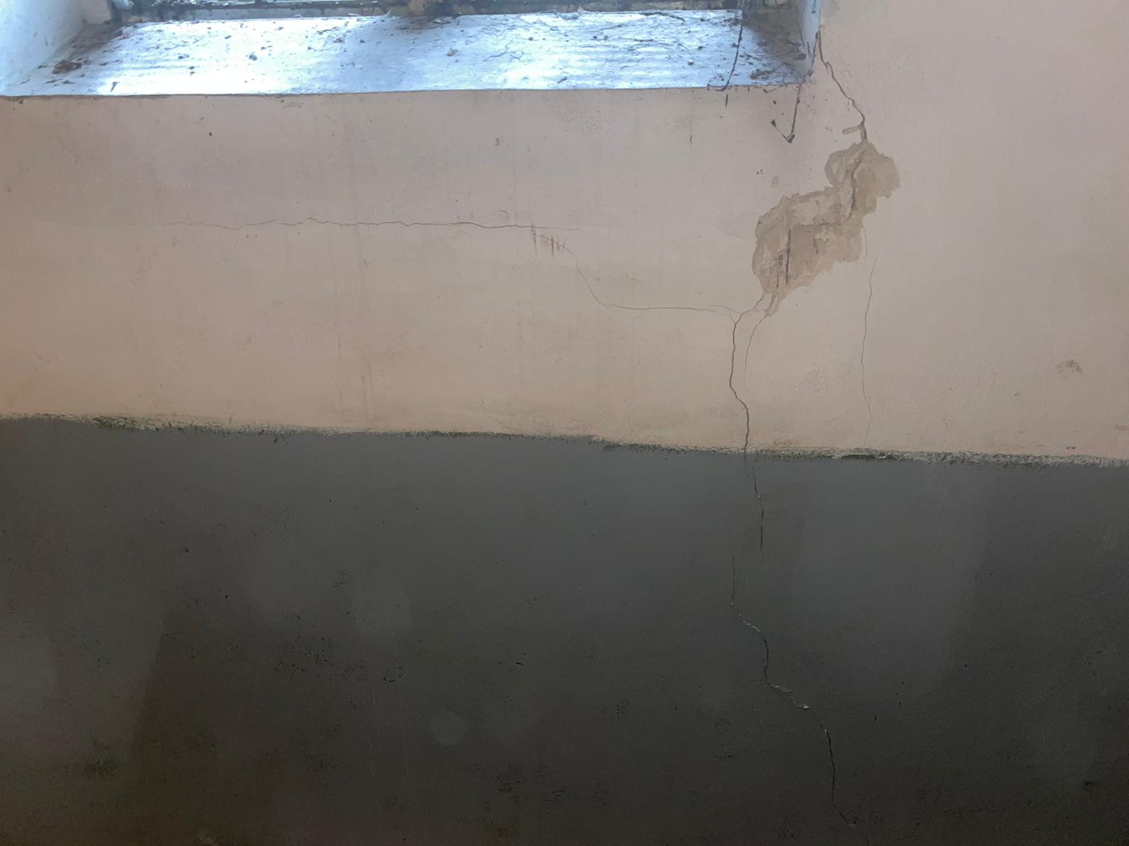

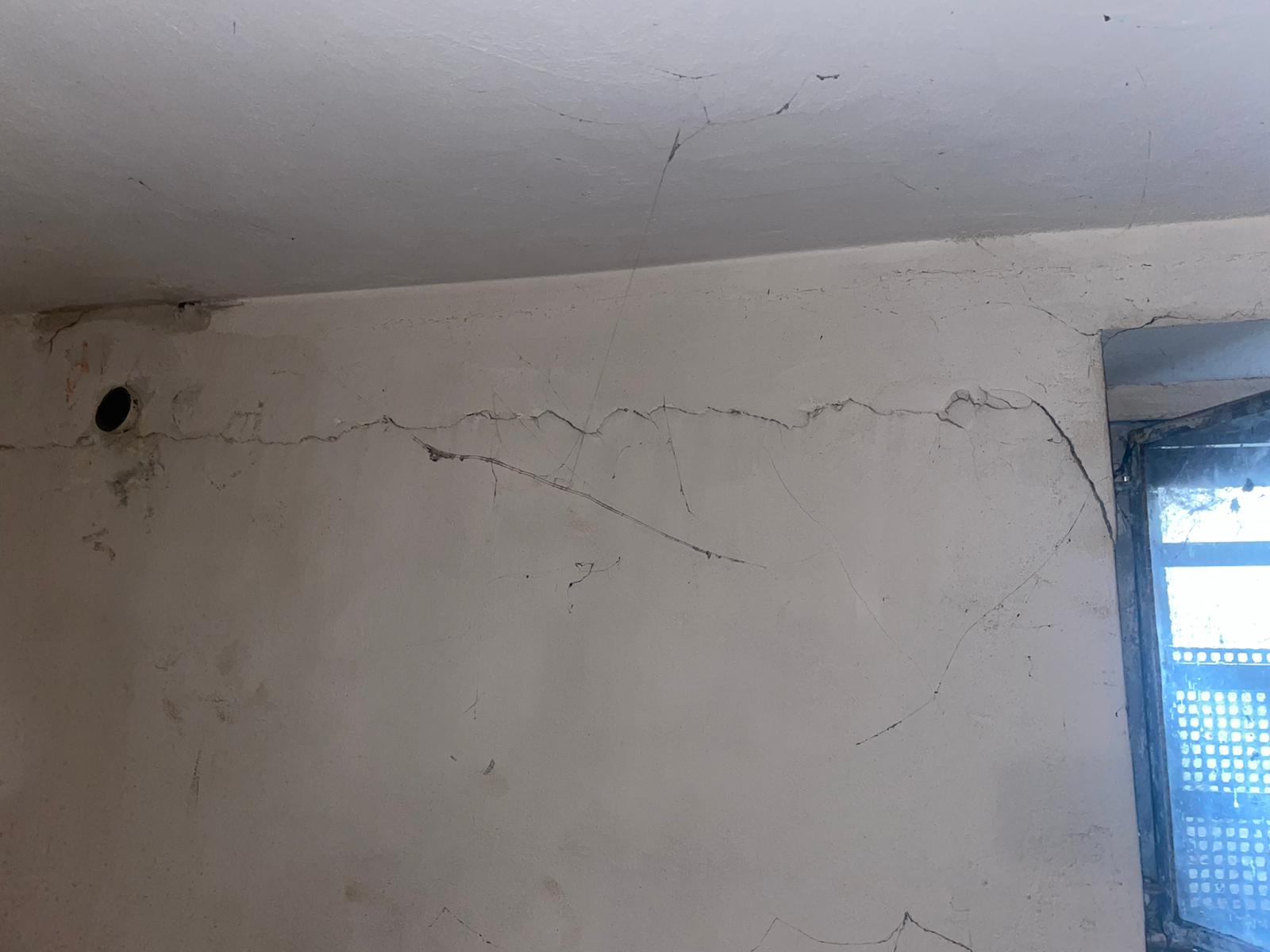

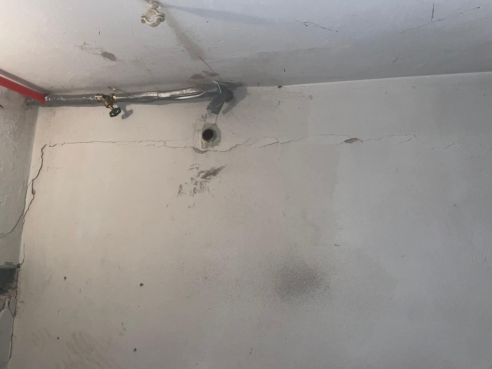

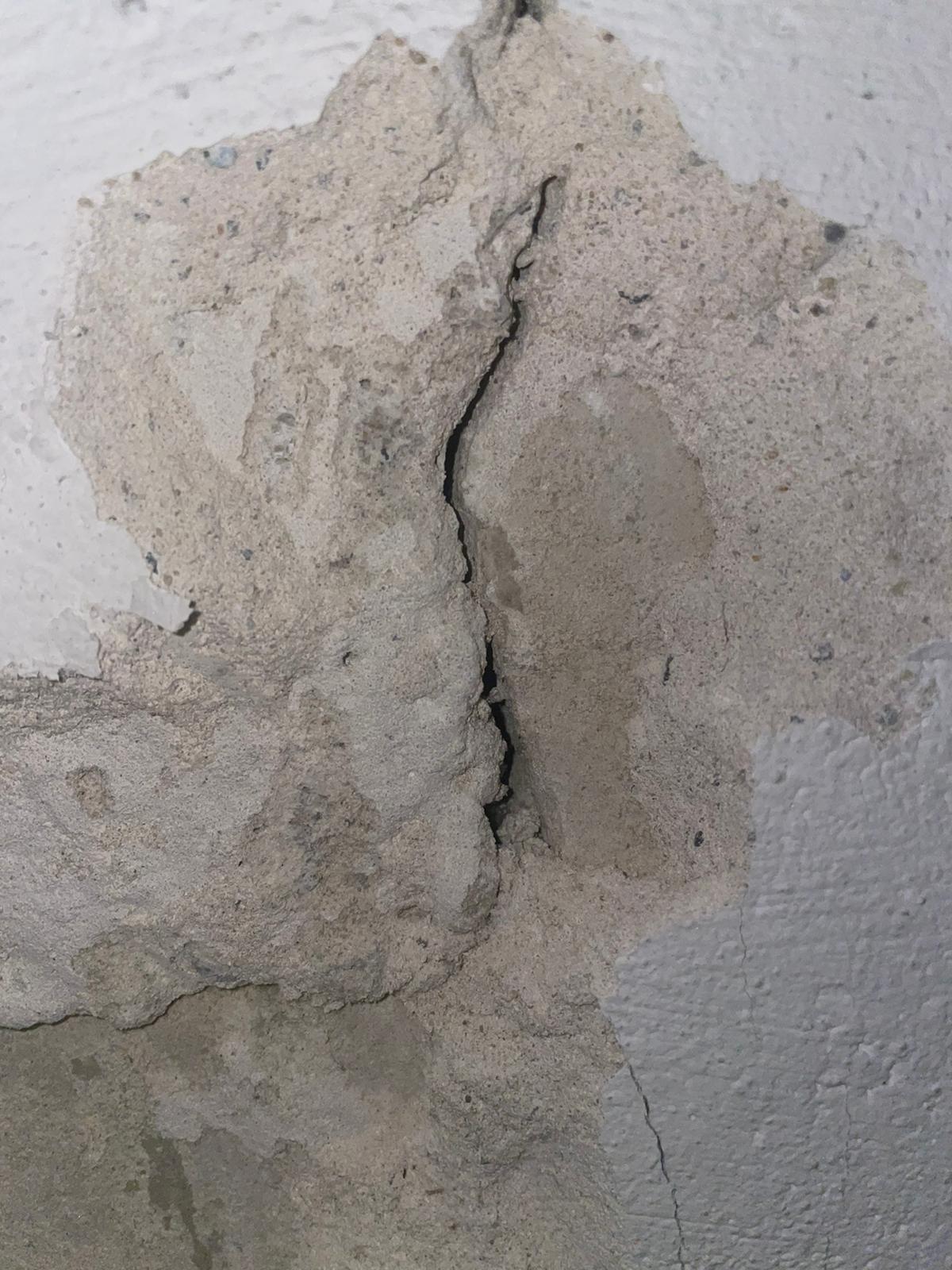

    in einem Unserer Räume im Keller sind mehrere Risse erkennbar.
    Habe den Putz entfernt um zu gucken wie tief die risse gehen, dürften durchaus 15cm tief sein, eventuell sogar mehr.
    WhatsApp Image 2021-06-08 at 13.48.53.jpeg WhatsApp Image 2021-06-08 at 13.48.54 (1).jpeg
    WhatsApp Image 2021-06-08 at 13.48.53 (1).jpeg WhatsApp Image 2021-06-08 at 13.48.54.jpeg
    Sind diese Risse gefährlich? Wie sieht das mit Feuchtigkeit aus, macht das den Keller bzw den Raum undicht?
    Beim Letzten Regen war der Boden und die Wände nass, wobei ich nicht sagen kann ob das von den Wänden kam oder vom offenen Fenster (Das Zimmer war am Lüften und wir konnten die Fenster erst zu spät schließen)

    Gefährlich sind die Risse (noch) nicht. Aber offenbar bewegt sich der Untergrund.

    Wasserspuren sind keine zu sehen, vermutlich hat es eher das Fenster reingeregnet oder vom Boden hoch
    Was heisst gefährlich ? Einsturzgefahr? nee eher nicht.
    Reparaturbedürftig, ja auf jeden Fall

    Keller und offene Fenster im Sommer geht nicht. Da hast du dir die feuchte Luft rein geholt.
