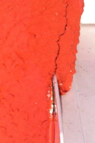

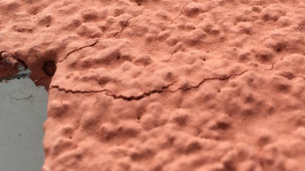

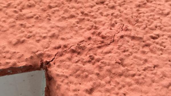

    Holzständerhaus mit WDVS, Bj. 2011, Silikonharzputz- und Farbe
    Soweit ist alles ok. An den Fensterlaibungen außen habe ich gestern wieder kleine Risse entdeckt. Wieder deshalb, weil bei 2 Fenstern nach meiner Beanstandung schon einmal nachgarbeitet wurde. Nun eben wieder diese kleinen Risse bei mehreren Fenstern - immer an der gleichen Stelle.
    Kann es irgendwie an den innenliegenden Rollokästen liegen? Oder an was sonst?
    Meine Gedanken sind, dass hier ja Wasser eindringen könnte.
    Vielen Dank für Meinungen/Einschätzungen der Experten hier.

    Hast Du Fotos vor dem Aufbringen des Deckputzes?
    Laienmeinung:
    Vermutlich wurde falsch armiert (Fehlende Eckbewehrung).

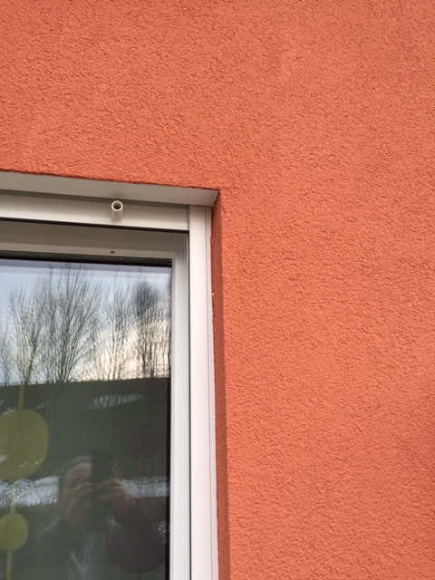

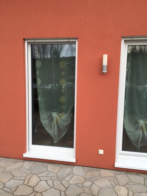

    Gibt es ein Übersichtsfoto wo z.B. das ganze Fenster mit drauf ist?

    @ Hundertwasser (und alle anderen),
    hier zwei Übersichtsfotos.

    Du mußt unterscheiden zwischen Mangel und Mangelursache.
    Der Mangel sind die Risse, denn in die Risse kann Niederschlagswasser eindringen, dort zur Durchfeuchtung des Putzes und bei Frost zu Putzabsprengungen führen. Die Funktion und die Dauerhaftigkeit des Putzes sind mithin nicht gewährleistet = funktionale Beeinträchtigung = Mangel.
    Du mußt gegenüber dem Putzunternehmen an sich nur die Mangelerscheinung = Risse rügen. Wie die Risse dauerhaft zu beseitigen sind, ist dann Aufgabe des Unternehmers. Dazu hat der Unternehmer die Mangelursache zu erforschen. Er darf nicht bloße Mangelkosmetik betreiben. Damit käme er seiner Mangelbeseitigungsverpflichtung nicht nach. Nur wenn er die Mangelursache vollständig beseitigt, ist sichergestellt, dass der Mangel nicht irgendwann erneut auftritt.
    Problem ist: Wie erkennt der AG, ob der Mangel auch tatsächlich ordnungsgemäß beseitigt worden ist?
    Dazu muß er ( doch wieder ) die Ursache kennen.
    Was Ursache der Risse ist, kann nur ein Fachmann nach örtlicher Besichtigung und Überprüfung vor Ort klären. Der Laie ist also im Dilemma: Entweder er glaubt dem Unternehmer, das die Mangelursachen behoben sind, oder er läßt es von einem Fachmann prüfen.
    Bei Dir sind nach Mangelbeseitigung erneut Risse aufgetreten. Also spricht alles dafür, dass nur " Kosmetik " betrieben wurde. Mithin muß spätestens jetzt ein Fachmann hinzugezogen werden.
    Ursachen könnten sein: Fehlende Gewebeverstärkung an den Ecken oder fehlende Trennung des Putzes von den Rollädenkästen und den Fensterbänken.
    Was ist das " orangene " am Anschluß Putz zu den Rollokästen? Bauschaum?
    Sind die Anschlußfugen mit Dichtbändern/Kompribändern abgedichtet

    Beitrag #1, 4. Bild, rechts.
    Schicke mal Nahaufnahmen von den Bildern im Beitrag #8, von der Seite und von vorne auf die Fensterbank/Boardstücke.

    Mögliche Ursachen:
    Fehlende Diagonalarmierung
    Diagonalarmierung zu weit von der Leibungskante entfernt.
    Die Alukante des Rolladenkasten ragt in die Dämmung hinein.
    Oder alles miteinander (sehr wahrscheinlich)

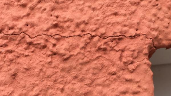

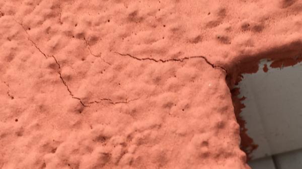

    Ich möchte dazu sagen, dass ich solche Schäden allerdings auch schon TROTZ vorhandener Diagonalarmierung gesehen habe. Bei einem mieralischen Putzaufbau mMn nicht ganz auszuschließen.
    Wie groß/breit sind die Risse denn in Echt? Ich kann auf dem Übersichtsfoto nichts erkennen und die anderen Fotos sind schon sehr "Makro", oder? Wenn es minimale Risse sind, ist ja die Frage, ob es dann wirklich ein Mangel ist und zu weiteren Schäden führt.

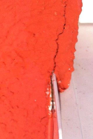

    Hier ein Bild des Fensterbankanschlusses von vorletztem Jahr - als ich diese Risse beanstandete. Es ist ein Silikonharzputz.

    Teilweise 1mm, aber auch weniger. Aber bei manchen Fenstern wurde ja schon einmal "nachgebessert" - und nun treten die Risse aber wieder auf...

    Die Bordrpofile (Seitenteile) der abgebildeten Fensterbank sind für das WDVS nicht geeignet. Der Putz darf ja nicht bis auf die Fensterbank geführt werden. Außerdem können die abgeildeten Bordprofile keine Spannungen aufnehmen und sind auch nicht ganz dicht.
    Wer hat die Fensterbänke geliefert und eingebaut? Der Putzer/Maler oder der Fensterbauer? Gab/gibt es eigentlich einen Planer?
    Und noch was: Du sagtest, dass die Wände "fertig verputzt" auf der Baustelle angeliefert wurden. Wer hat den den Oberputz aufgebracht? Die "Hausbaufirma", oder ein selbst gewählter Handwerker?

    Die Toleranzgrenze liegt bei 0,2mm ... alles drüber ist ein Mangel.
    Diese Fensterbank ist definitiv auch falsch und nicht geeignet für ein WDVS, das sehe ich sogar als nicht Fachmann das da gemurkst wurde ;-).

    Vielmehr gilt es hier die Ursache zu finden. Wenn die Diagonalarmierung falsch oder gar nicht eingebaut wurde ist dies der Mangel und ich denke dann ist es egal ob der Riss 0,01 oder 0,1 oder 1mm breit ist.
