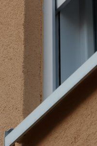

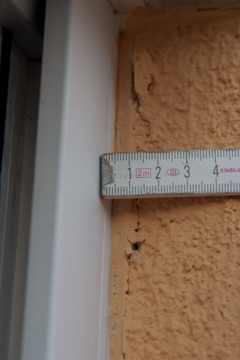

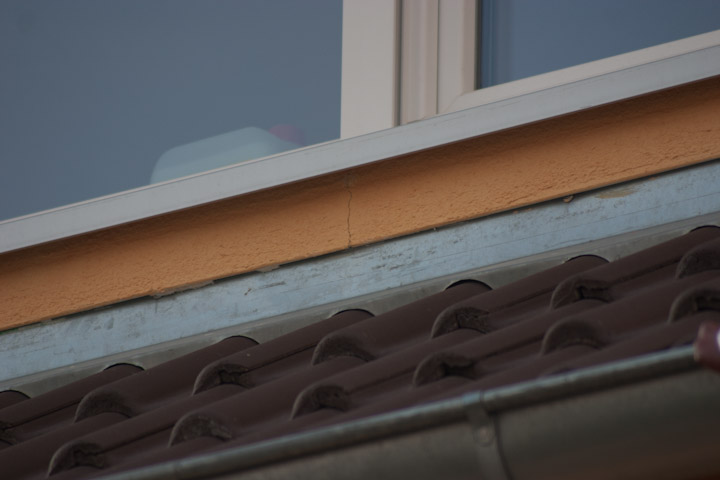

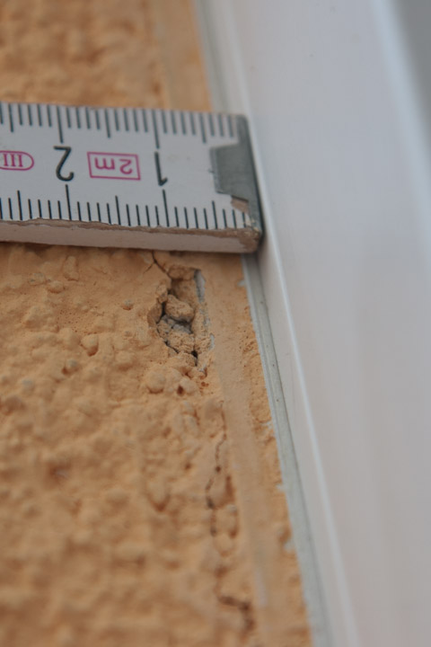

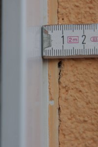

    Hallo Experten,
    jetzt habe ich (wie all die Anderen auch) auch mal eine Frage.
    Bei uns geibt es Risse im Übergang vom Fenster zum Außenputz in den Fensterlaibungen.
    Unser Verputzer möchte die ausbessern indem der die Stellen mit Acryl ausbessert und überstreicht.
    Jetzt bin ich aber etwas verunsichert ob dies wirklich eine fachmännische Ausbesserung ist. Denn bisher habe ich hier gelesen, daß die Verwendung von Silikon & Acryl eher nicht für eine Fachgerrechte Arbeit stehen.
    Kann ich meinen Verputzern vertrauen?

    Warum hat der Verputzer hier Anputzleisten OHNE Netz genommen?
    Ruf doch mal beim WDVS HErsteller und frag den mal (haben meist sehr kooperative Hotlines) ob das so üblich ist (erwarte ich nicht), meist werden Anputzleiten mit Netz genommen und noch besser, Anputzleisten mit Netz und einer 'Schlaufe' so dass Bewegungen vom 'harten' Putz und benachbarten Bauteilen aufgefangen werden können.
    (die hier verwendeten Leisten sind idR die günstigsten, ob das der Grund war?)

    die Frage warum Anputzleisten ohne Netz verwendet wurde gebe ich an den GU weiter. Allerdings haben wir kein WDVS sondern massive Wände in Porenbeton.
    Die wichtigere Frage ist aber wie man das fachgerecht saniert. den bei Acryl erwarte ich nicht, daß das mehrere Jahre hält.
    Das andere Thema ist der Riss im Putz unter dem Fenster des rechten Bildes.
    helge

    Moin,
    solche abrisse sind leider keine Seltenheit. Muss aber nicht gleich bedeuten das der Stuckateur schuld hat. kann auch sein das das Fenster nicht richtig montiert ist. Und es ist nicht Zwingend beim normalen Putzsystem eine Anputzleiste mit Gewebefahne (nicht Netzt, netze haben Fischer:shades) zu nehmen. Ich selber habe noch so ein Fall, in dem Fall ist es eine Thermische Ursache. Morgens steht die Sonne schon drauf, da sind temp. bis zu 80 grad drauf.
    Der Riss unter dem Fenster naja ist schwer zu erkenne wo dran es liegen könnte, dafür müßte man den Aufbau sehen.

    Erst die Ursache finden, dann die Behebung entscheiden.
    Putzer gerade bei Massivbau halte ich hier auch für unwahrscheinlich. Denn dann müsste der Leibungsputz ja hohl liegen, damit er sich vom Fenster lösen kann!!!
    Ist natrülich möglich, aber nicht wahrscheinlich.
    Also entweder falsches Apu-Profil (zu geringe Dehnfähigkeit) oder mangelhafte Fensterverankerung!
    Acryl ist keine Lösung!

    ....und das fenster bewegt sich, der putz will aber diese bewegung nicht mitmachen!

    Ob sich das Fensterrahmen nun bewegt kann ich nicht so einfach sagen. Die Risse treten aber an vielen Fenstern auf.
    Mir ist nur gerade aufgefallen, daß die Risse im unteren Bereich ausgeprägter sind, obwohl wir unten eine Festverglasung haben. Also sollte das Schließen der Fensterflügel keinen (großen) Einfluß haben.

    Ein Fensterelement darf sich aber auch nur minimal bewegen. und dies muss die Anputzleiste abfangen.Ist wie mit dem Gewebe, 99% glauben immer noch das wenn gewebe eingebaut ist das es nicht reißt. Früher hat man ohne Anputzleisten gearbeitet und stumpf gegen den rahmen geputzt. Acryl und fertig. Da hat nie einer was gesagt, wenn dort ein Haarriss entstand.

    Hätte man das Risiko von diese (unkontrollierten) Rissen nicht durch flexible Anputzleisten (mit Gewebe) deutlich vermindern können? Jetzt sieht es mehr als bescheiden aus (gewollt und nicht gekonnt), Anputzleiste hält bombenfest und der Riss weiter in er Leibung. Da hätte man doch lieber direkt an den Fensterrahmen geputzt und die Fuge mit Acryl abgedeckt.
